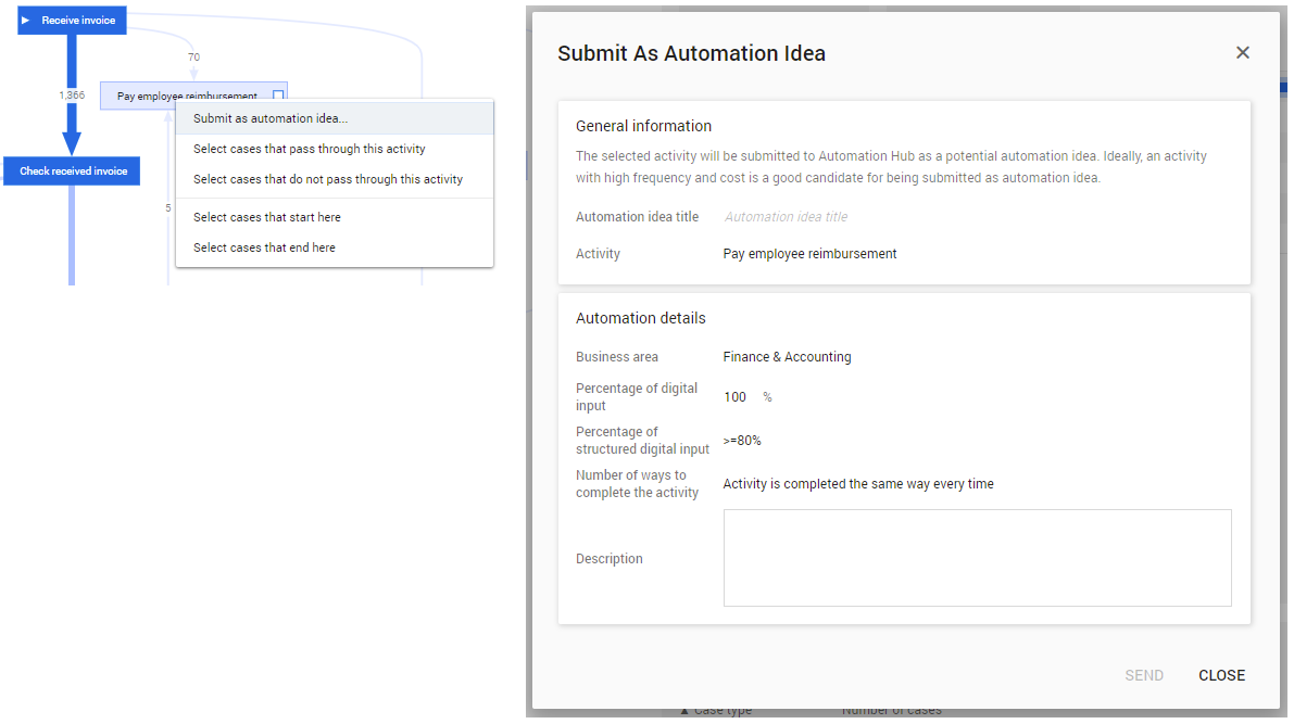

| 1 | プロセス グラフで、自動化候補として特定したアクティビティを右クリックします。 |
| 2 | コンテキスト メニューから [自動化のアイデアとして提出...] を選択します。 [自動化のアイデアとして提出] ダイアログが表示されます。以下の画像でご確認ください。 |
| 3 | 自動化のリクエストに必要な情報を入力します。 以下にフィールドについて説明します。 |
| 4 | [送信] をクリックします。 |

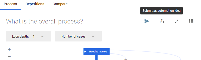

アクティビティを選択し、プロセス グラフの上部にある アイコンをクリックして、[自動化のアイデアとして提出] ダイアログを開くこともできます。

[Automation Hub に送信] ダイアログでは、[UiPath Automation Hub] に送信される自動化のアイデアの詳細評価に関する情報を入力できます。フィールドの一部にはすでに値が入力されていますが、必要に応じて変更できます。
以下のフィルードは、UiPath Automation Hub の評価のための既定の質問に含まれています。Automation Hub の詳細評価では、既定の質問をカスタマイズできます。これらの質問を変更すると、[Automation Hub に送信] ダイアログのフィールドが変わります。この場合、自動化のアイデアは適切に送信されず、エラー メッセージが表示されることがあります。 詳細については、Automation Hub のドキュメントをご覧ください。
以下では、[Automation Hub に送信] ダイアログのフィールドについて説明します。
| 要素 | 説明 |
| 自動化のアイデアのタイトル | 自動化のアイデアのタイトルを入力します。 Activity name - Process name の形式を使用できます。 注: タイトルは、 UiPath Automation Hub インスタンス内で一意でなければなりません。 |
| アクティビティ | 自動化候補として特定されたアクティビティです。 注: 特定のアクティビティからコンテキスト メニュー項目 [ 自動化を提出 ] を使用した場合、または選択したアクティビティからアイデアを作成した場合、このアクティビティは既定で選択されます。 |
| 業務領域 | 自動化のアイデアをマップする自動化の領域として UiPath Automation Hub で事前定義されているカテゴリの名前です。 |
| デジタル入力の割合 | デジタル入力の割合を示す数値を入力します。 |
| 構造化されたデジタル入力の割合 | デジタル入力の構造化の量を選択するオプションを含むドロップダウン リストです。 |
| アクティビティを完了する方法の数 | データから抽出されたアクティビティを完了する方法の数を示すオプションを含むドロップダウン リストです。 |
| 説明 | 自動化のアイデアの簡単な説明文です。前提条件、入力、トリガー、結果を含めることができます。 |

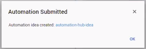

オートメーションが提出されました。
自動化のアイデアが正常に送信されると、確認ダイアログが表示されます。以下の画像でご確認ください。
確認ダイアログのハイパーリンクをクリックすると、アイデアの提出者として割り当てられている UiPath Automation Hub のアイデアにリダイレクトされます。

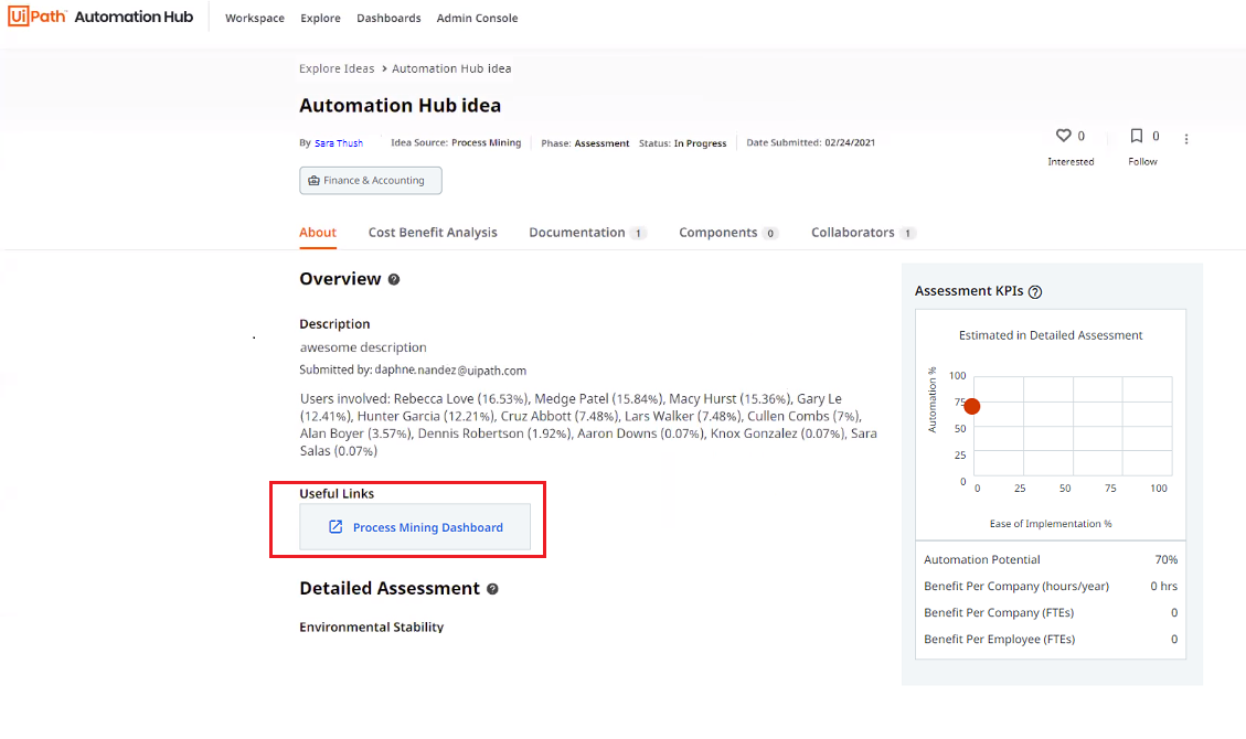

Automation Hub では、Process Mining ダッシュボード リンクを使用して、アイデアが提出されたプロセス グラフに戻ることができます。以下の画像でご確認ください。
アイデアを送信したユーザーと同じ権限を持つ他の UiPath Automation Hub ユーザーも、Process Mining のダッシュボード リンクを使用できます。

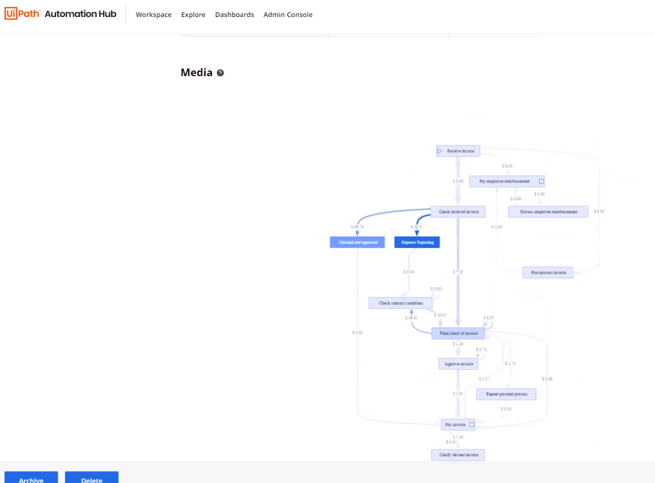

さらに、アイデアの提出元のプロセス グラフがページ下部の [メディア ] セクションに表示されます。 👎
