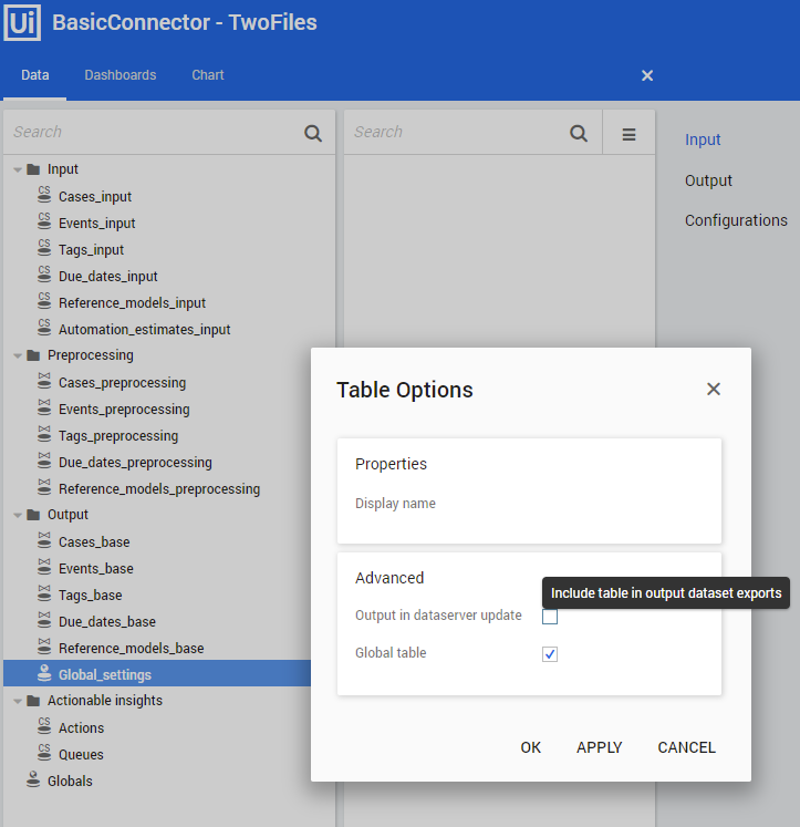

テーブルの出力を無効化するには、以下の手順に従います。
| 手順 | 操作 |
| 1 | 開発環境でコネクタをオープンし、[データ] タブに移動します。 |
| 2 | 出力から除外するテーブルを右クリックします。 |
| 3 | コンテキスト メニューから [詳細設定] > [オプション...] を選択します。 |
| 4 | [Output in dataserver update] オプションの選択を解除して、[OK] をクリックします。 |
以下の画像で例をご確認ください。
