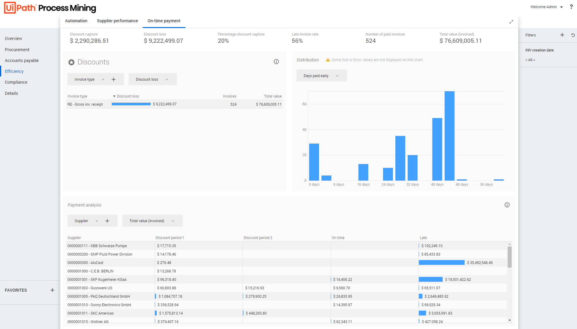

はじめに​
[効率性] - [期限内支払 ] は、割引を監視し、期限内および遅延支払を分析できるダッシュボードです。早期または遅延支払いによって発生した割引と損失に関する詳細情報が表示されます。以下の画像に例を示します。
以下は、[Efficiency] - [On-time payment] ダッシュボードの上部に表示される KPI の説明です。

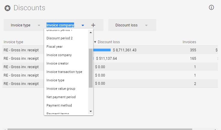

割引​
[Discounts (割引)] ダッシュボード項目には、割引に関する情報が表示されます。ドロップダウンリストからさまざまな属性を選択することで、割引を監視するためのさまざまなコンテキストを作成できます。複数の属性を選択して列を追加することもできます。以下の画像に例を示します。

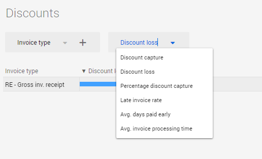

メトリック​
ドロップダウン リストからさまざまな属性を選択して、さまざまなコンテキストを作成できます。 メトリック セレクターを使用すると、さまざまなメトリックを選択できます。
以下の表では、選択した属性または属性に関して請求書を分析するために使用できるメトリックの説明を示します。

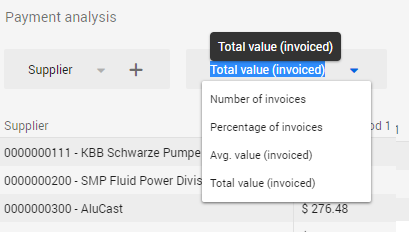

[支払分析] ダッシュボードの項目には、詳細な情報、割引期間、支払タイミングが表示されます。
メトリック​
ドロップダウン リストからさまざまな属性を選択して、さまざまなコンテキストを作成できます。 メトリック セレクターを使用すると、さまざまなメトリックを選択できます。 以下の画像に例を示します。

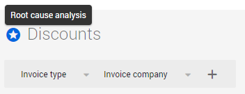

根本原因分析​
[分析] - [根本原因分析] を使用すると、納品遅延率の高いサプライヤーをより詳細に分析できます。[割引] ダッシュボードの項目のヘッダーにある根本原因分析アイコンをクリックすると、[分析] - [根本原因分析] ダッシュボードに、失注割引を分析するための定義済みのフィルターが表示されます。
以下の画像でご確認ください。
[選択内容に影響するもの] の [戻る] アイコンをクリックすると、ダッシュボード項目 [ 根本原因分析 ] ダッシュボードを開くと、[ 効率性] - [支払期限内] ダッシュボードに戻ります。

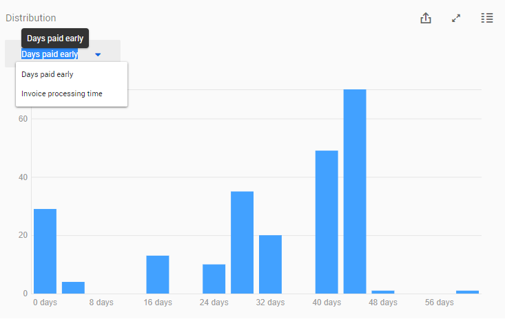

分布​
分布グラフでは、早期支払日数または請求書処理時間に基づいて期限内支払の頻度を分析できます。以下の画像に例を示します。
[詳細] ボタンを使用すると、請求書をより詳細に分析することができ、[Details] - [Invoices ] ダッシュボードも開きます。
