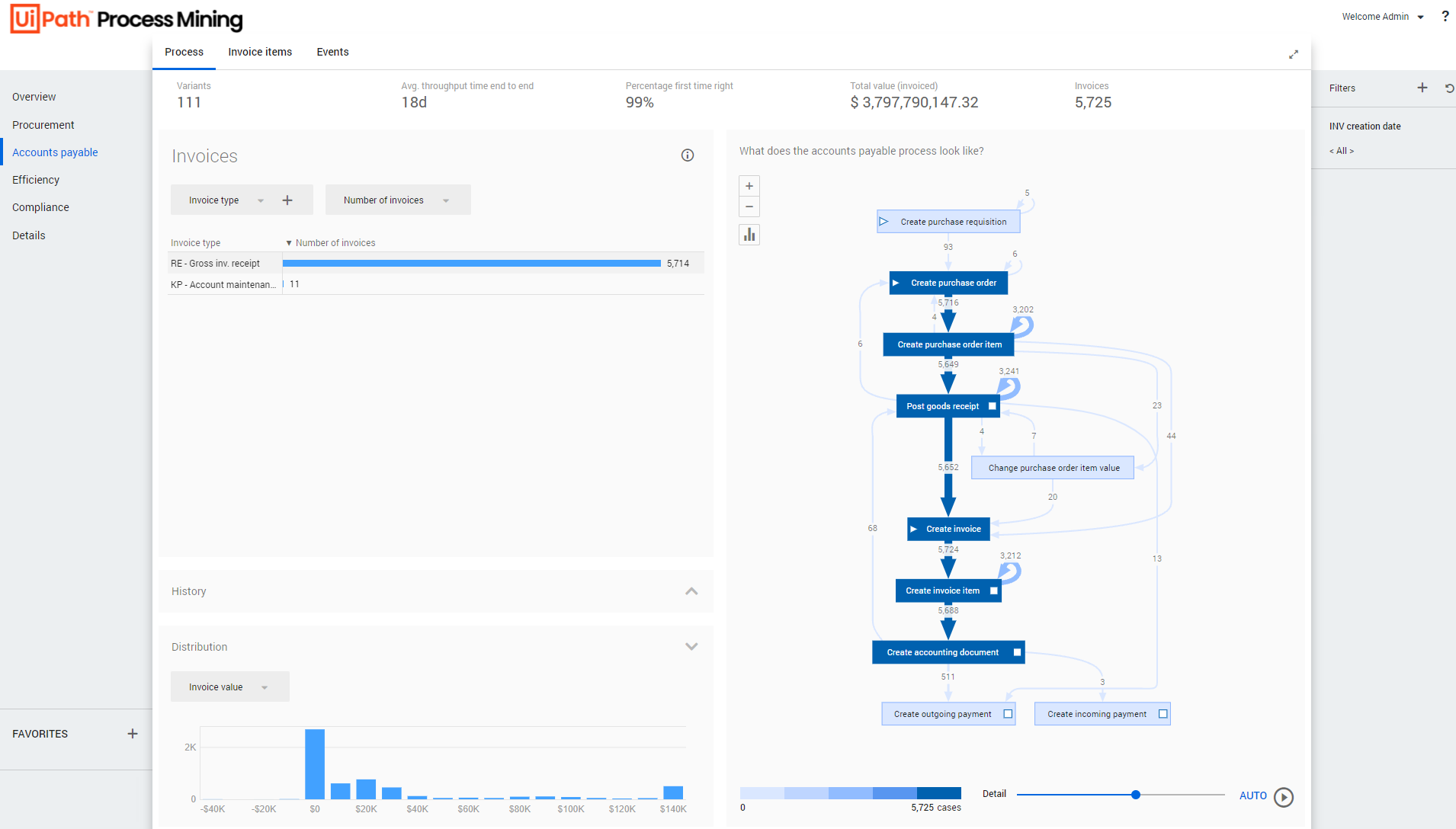

Comptes fournisseurs - Processus est le tableau de bord principal où vous pouvez analyser l'ensemble du processus Purchase-to-Pay du point de vue des factures.
Voir illustration ci-dessous.
Vous trouverez ci-dessous une description des ICP affichés en haut du tableau de bord Comptes fournisseurs - Traiter.
Si vous cliquez sur un ICP, la mesure correspondante est sélectionnée dans l'élément de tableau de bord Factures .
ICPDescription
VariantesLe nombre de chemins de processus différents que différentes factures ont empruntés. Une variante est un chemin spécifique à travers le processus, un ensemble d'activités qui ont été effectuées dans un ordre spécifique. Normalement, plusieurs commandes d'achat vont suivre une même variante.
Délai d’exécution moy.Le délai moyen entre le premier et le dernier événement pour les factures.
Pourcentage correct du premier coupLe pourcentage de factures uniques qui n'ont que des événements principaux et pour lesquelles le paiement final est effectué, par rapport au nombre total de factures.
Valeur totale (facturée)Valeur totale des factures.
FacturesNombre total de factures.

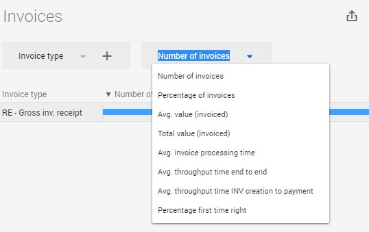

L'élément de tableau de bord Factures (Invoices) vous permet d'analyser les factures plus en détail.
Vous pouvez sélectionner divers attributs des factures et créer différents contextes en sélectionnant des mesures dans le sélecteur de mesures. Voir l'illustration ci-dessous.
Métriques​
Vous trouverez ci-dessous une description des mesures.
Mesure
Description
Nombre de factures
Le nombre d'éléments de commande client uniques créés au cours de la période sélectionnée.
Pourcentage de factures
Le pourcentage de factures uniques créées au cours de la période sélectionnée par rapport au nombre total de factures.
Moy. valeur (facturée)
La valeur moyenne d'éléments de commandes client créés au cours de la période sélectionnée.
La valeur total d'éléments de commandes client créés au cours de la période sélectionnée.
Moy. délai de traitement des factures
Nombre moyen de jours entre la date de facture et la date de création pour les factures créées au cours de la période sélectionnée.
Remarque : le délai d'exécution n'est calculé que si les deux dates sont disponibles et se sont déroulées dans le bon ordre.
Moy. temps de traitement de bout en bout
Le délai d'exécution moyen entre le premier et le dernier événement pour les factures créées au cours de la période sélectionnée.
Moy. temps d’exécution de la création de l’INV au paiement
Le délai moyen entre la création d'une facture et le paiement effectif de la facture pour les factures créées au cours de la période sélectionnée.
Pourcentage de bonnes réponses du premier coup
Le pourcentage de factures uniques qui n'ont que des activités principales et pour lesquelles le paiement final a été effectué, par rapport au nombre total de factures uniques créées au cours de la période sélectionnée pour lesquelles un paiement final a été effectué.
Remarque :
Les mesures de Purchase-to-Pay Discovery Accelerator ne prennent jamais en compte les éléments de commande client avec des données manquantes lors du calcul de la mesure. Par exemple, si une factire n'a pas de valeur pour la catégorie sélectionnée et que la mesure calcule la moyenne sur cette catégorie, la facture n'est pas prise en compte.

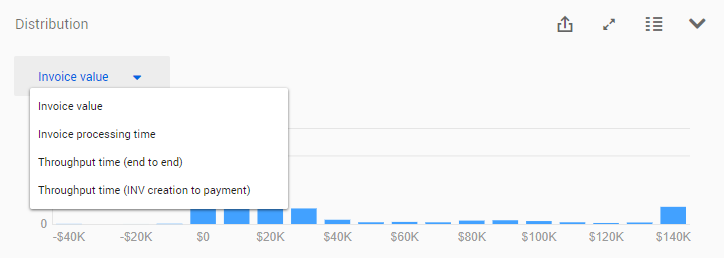

Distribution​
Le graphique de Répartition vous permet d'analyser la fréquence des événements en fonction de la valeur de Facturation, du Délai de traitement de facture,du Délai d'exécution (de bout en bout) ) ou du Délai d'exécution (création de facture au paiement). Voir l'illustration ci-dessous.
Le bouton Détails permet d'analyser les factures plus en détail et ouvre la fenêtre Détails - Factures

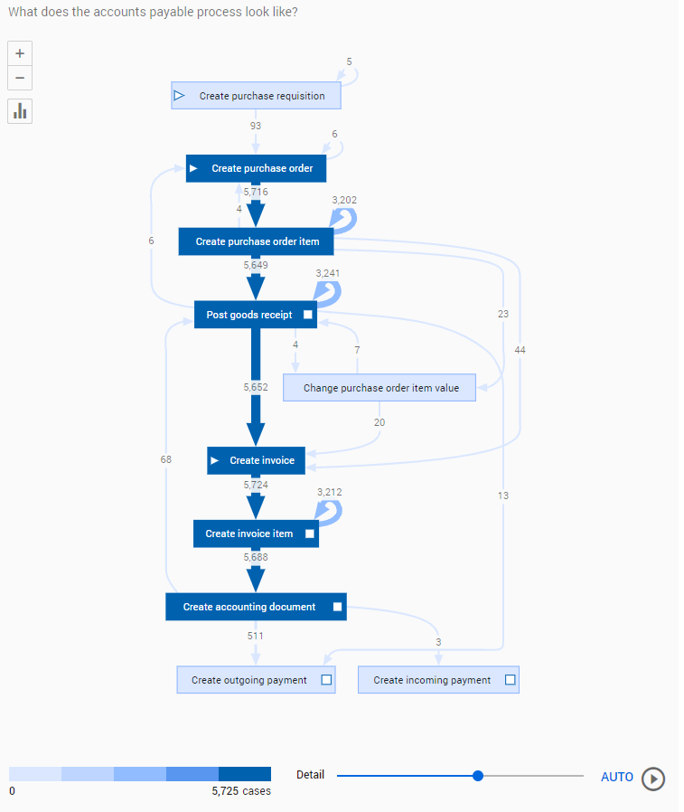

Graphique de processus​
Le graphique de processus affiche le processus Compte fournisseur en fonction du nombre d'incidents. Voir l'illustration ci-dessous.
Remarque :
Vous pouvez utiliser le curseur Détail pour modifier le nombre d'activités et/ou de bords affichés.
Afficher le processus en fonction d'une mesure différente​
Suivez ces étapes pour sélectionner une mesure différente pour le graphique de processus.
ÉtapeAction
1Click on the Displayed metrics icon in the process graph.
2Sélectionnez une mesure différente dans la liste des mesures disponibles.
