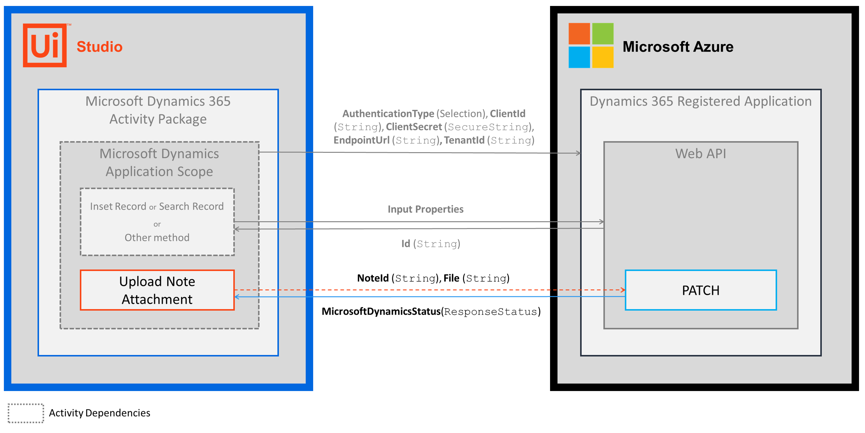

以下の手順とメッセージ シーケンス ダイアグラムは、設計時 (つまり、アクティビティの依存関係と入/出力プロパティ) から実行時に至るまでの、アクティビティの動作のしくみの例を示したものです。
  1. 「セットアップ」の手順を完了します。
  2. プロジェクトに [Microsoft Dynamics アプリケーション スコープ] アクティビティを追加します。
  3. 注釈識別子を出力するアクティビティを追加するか外部プロセスを実行します (例: [レコードを挿入]、[レコードを検索])。
  4. [Microsoft Dynamics アプリケーション スコープ] アクティビティ内に [メモの添付ファイルをアップロード] アクティビティを追加します。
  5. [入力] セクションのプロパティに値を入力します。
  6. [出力] セクションのプロパティのために ResponseStatus 型変数を作成し、入力します。
    • 入力プロパティ値は、Web API の PATCH 操作の要求に渡されます。
    • 操作は、ResponseStatus の値を出力プロパティ変数に返します。

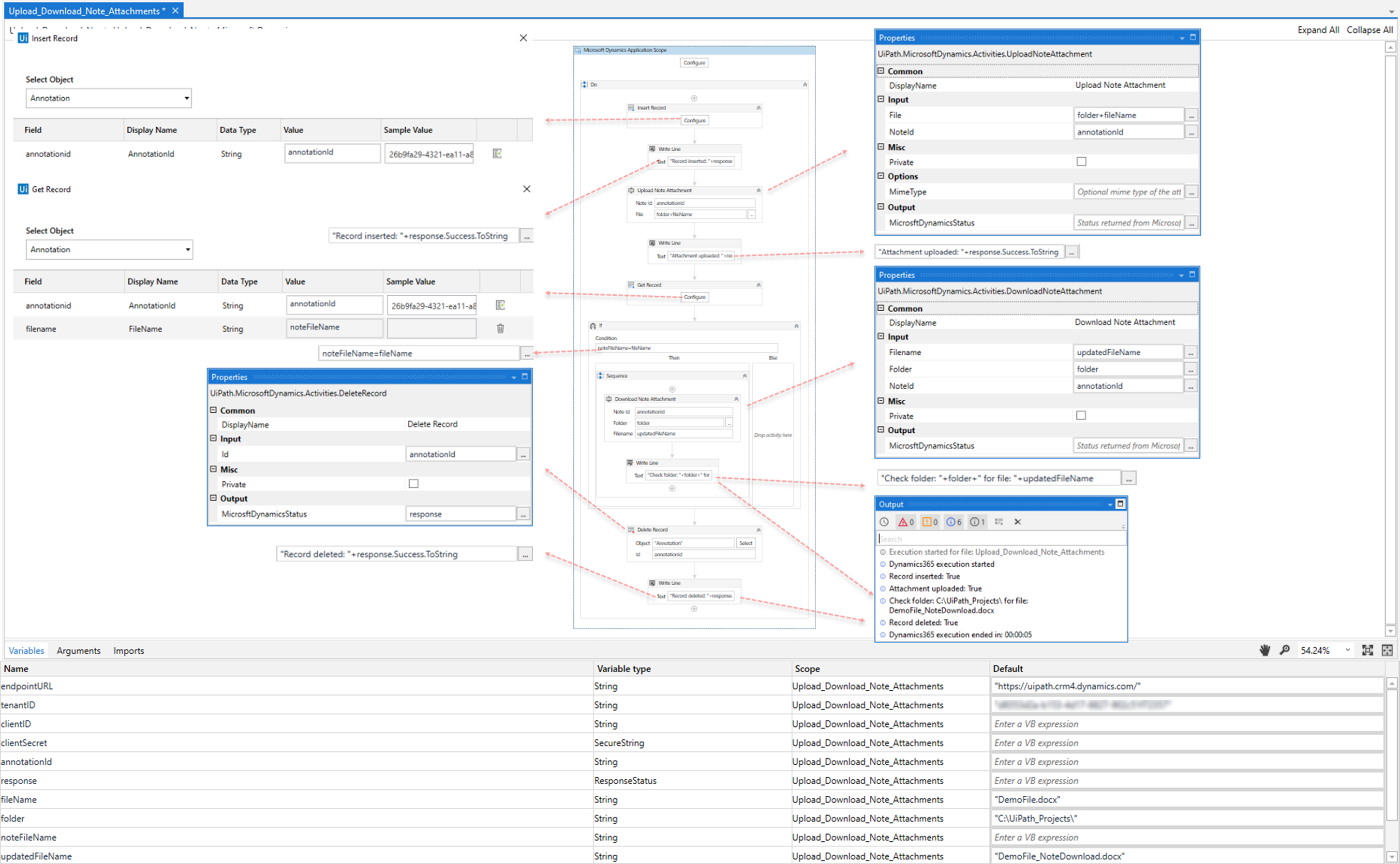

次の画像は、アクティビティの依存関係と入力/出力プロパティの値の例です。
