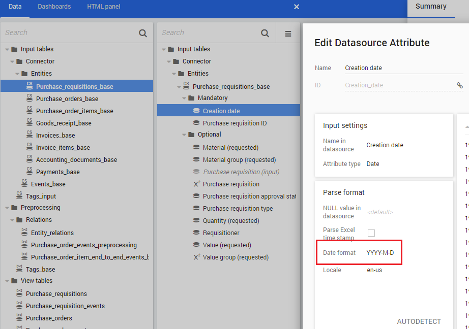

Input format​
Some of the attribute types of the input attributes can have multiple format settings which can differ. For example, two attributes can be both of type Date, but they can each have a specific format.
Si tus datos de entrada tienen un formato diferente al formato predeterminado en TemplateOne, puedes editar la configuración de formato para todos los atributos de entrada de ese tipo en el cuadro de diálogo Editar atributo de origen de datos en TemplateOne para que coincida con el formato de tus datos de entrada. Consulta la siguiente ilustración para ver un ejemplo.

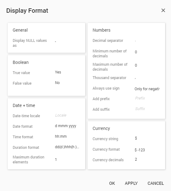

Cambiar el formato de visualización​
Si deseas utilizar formatos de visualización diferentes en TemplateOne que el formato predeterminado que se establece para el tipo de atributo, puedes cambiar la configuración del formato de visualización en TemplateOne. Por ejemplo, si quieres utilizar una cadena de moneda diferente, puedes cambiar la configuración en el cuadro de diálogo Formato de visualización .
Follow these steps to open the Display Format dialog.
PasoAcción
1Haz clic en el botón Inicio y selecciona Configuración....
2Click on DISPLAY FORMAT....
Consulta la siguiente ilustración.
De manera similar, puede cambiar el separador de decimales o el separador de miles para atributos específicos.
Para obtener más información, consulta Formato de visualización.
