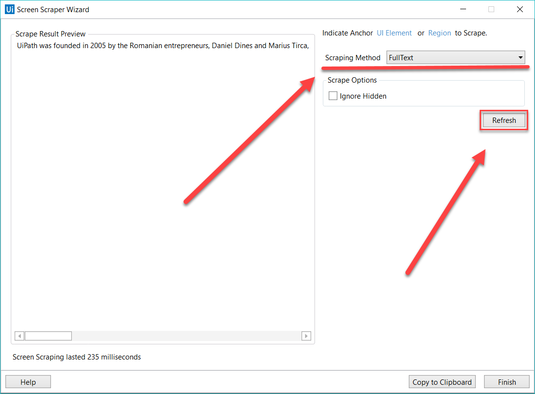

画面スクレイピングのメソッドを変更するには、[オプション] パネルから別のメソッドを選択し、[更新] をクリックします。

- フルテキスト
- [非表示のテキストを無視] – このチェックボックスをオンにすると、非表示のテキストが選択した UI 要素からコピーされません。

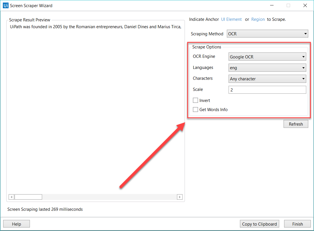

- Google OCR
- 言語 – 既定では英語のみが使用できます。
- 文字の種類 – どの種類の文字を抽出するかを選択できます。次のオプションを使用できます。[任意の文字]、[数字のみ]、[文字]、[大文字]、[小文字]、[電話番号]、[通貨]、[日付]、[カスタム] です。[カスタム] を選択した場合は、さらに [許可] と [拒否] の 2 つのフィールドが表示され、どの種類の文字をスクレイピングし、どの種類の文字をスクレイピングしないのかを決める独自のルールを作成できます。
- 白黒反転 – このチェックボックスをオンにすると、スクレイピングの前に UI 要素の色が反転します。これは、背景色がテキストの色より暗い場合に便利です。
- 拡大縮小 – 選択した UI 要素または画像の倍率です。数字が大きいほど画像が拡大されます。これにより OCR の読み取り性能を高めることができるため、画像が小さい場合に利用することが推奨されます。
- 文字情報を取得 – スクレイピングした各単語の画面上の位置を取得します。

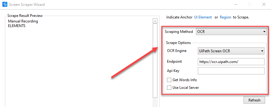

- UiPath Screen OCR
- エンドポイント - OCR モデルが公的に、または AI Center の ML Skill を通じてホストされているエンドポイントです。
- API キー - エンドポイントの API キーです。
- ローカル サーバーを使用 – OCR をローカルで実行する場合は、このオプションを選択します (UiPath.ComputerVision.LocalServer パッケージが必要です)。

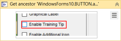

親要素を取得 – 指定した UI 要素から親要素を取得できます。UI 階層のどのレベルで親要素を検索するのかを指定でき、結果を UiElement 変数に格納できます。

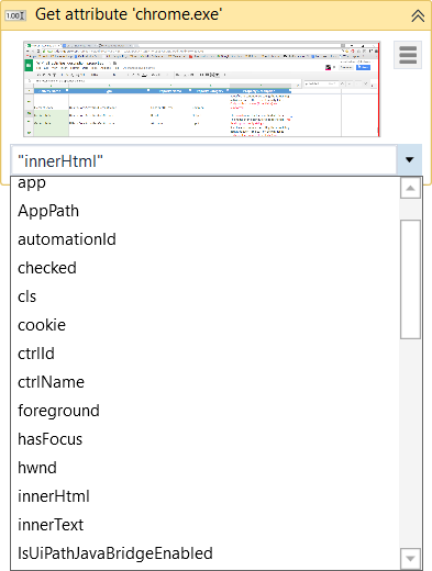

属性を取得 – 指定した UI 要素の属性の値を取得します。画面上で UI 要素を指定すると、使用可能なすべての属性を含むドロップダウン リストが表示されます。

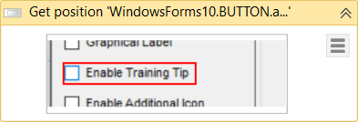

位置を取得 – 指定した UI 要素を囲む境界四角形を取得します。Rectangle 変数のみがサポートされています。
