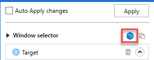

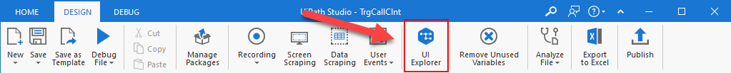

[UI Explorer] ウィンドウを開くには、[デザイン] タブの [セレクター] セクションにあるボタンをクリックします。あるいは、ターゲット UI 要素を指定した後に、ターゲットおよびアンカー属性のすべてのセレクターの選択画面にある高度なエディターからも開くことができます。
使用中のプロジェクトの依存関係として UiPath.UIAutomation.Activities パッケージがインストールされていない場合は、[UI Explorer] ボタンがリボンに表示されません。
別の方法として、Studio の Backstage ビューの [ツール] ページから UI Explorer を開くこともできます。コンテキスト メニューからの UI Explorer は、Studio の現行バージョンに同梱されている UI Automation ライブラリを使用します。

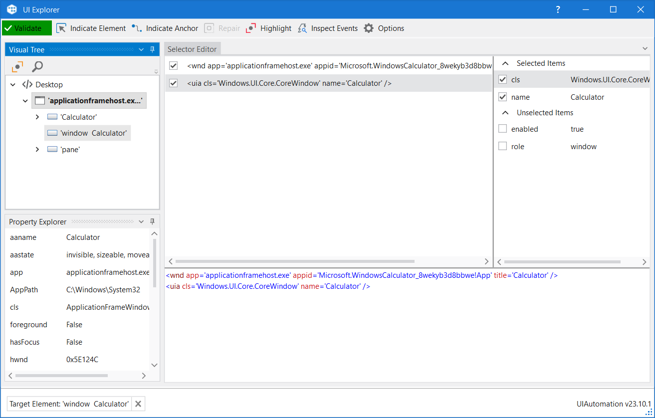

UI Explorer を開くと、右下隅に、現在使用中の UI Automation パッケージのバージョンが表示されます。このバージョンは場合によって異なります。UI Explorer を [ツール] ページから起動した場合は、使用中の Studio のバージョンに同梱されている既定の UI Automation バージョンを使用します。UI Explorer をリボンから起動した場合には、現在のプロジェクトの依存関係としてインストールされているバージョンを使用します。
最適なセレクターを選択するうえでのヒントを次に示します。
- 属性を追加または削除する
- 親タグまたは子タグを追加する
- ワイルドカードを使用して変更する値を置き換える

ビジュアル ツリー パネル
UI 階層のツリーを表示します。各ノードの前にある矢印をクリックしてナビゲートすることができます。
既定では、最初に UI Explorer を開くと、このパネルにはすべての開かれたアプリケーションがアルファベット順で表示されます。
ツリーから UI 要素をダブルクリックする (または右クリックして [ターゲット要素として設定] を選択する) と、[セレクター エディター]、[セレクター属性]、[プロパティ エクスプローラー] の各パネルが設定されます。
| フィールド | 説明 |
| 強調表示 | ビジュアル ツリーから選択した要素は、リアルタイムで強調表示されます。オフに切り替えられるまで、強調表示が継続します。 |
| 検索オプションを表示 | 検索ボックスと検索フィルター オプションを表示します。 |
| 検索ボックス | 特定の文字列を検索できます。完全一致が見つからない場合は、最も一致に近い文字列が含まれているノードが表示されます。 ワイルドカードがサポートされます。 [検索条件] ドロップダウン リストで選択した属性に応じて、検索で大文字と小文字が区別されます。 注: 検索では、選択した UI オブジェクトの下にあるツリー構造内の一致のみが検索されます。 |
| 検索条件 | 検索対象を、選択した属性またはセレクターに絞り込みます。選択した UI 要素に応じて、ドロップダウン リストの内容が変化します。 注: [検索条件] を [セレクター] に設定した場合は、 |
| 子のみ | 検索対象を、選択したノードの第 1 レベルの子に限定します。既定では、このチェック ボックスはオフになっています。 |
セレクター エディター パネル
指定した UI オブジェクトに対応するセレクターを表示し、セレクターをカスタマイズすることができます。
パネルの下部には、プロジェクトで使用する必要がある実際の XML フラグメントが表示されます。必要なセレクターが見つかったら、ここからコピーしてアクティビティの [プロパティ] パネルの [セレクター] フィールドに貼り付けることができます。
パネルの上部では、セレクター内のすべてのノードを表示でき、ノードの前にあるチェック ボックスをオフにすることで不要なノードを削除することができます。属性を有効化/無効化した場合、または下部のパネルでセレクターを編集した場合、セレクター ノードのリストにある要素がアクティブになります。一度に 1 つのノードしかアクティブになりません。
ここでノードを選択すると、その属性が [セレクター属性] パネルと [プロパティ エクスプローラー] パネルに表示されます。
また、変数を通じてセレクターも編集できます。その場合、CTRL+K ホットキーを使用してセレクター自体の内部に変数を作成するか、CTRL+Space の組み合わせにより既に作成済みの変数を指定します。CTRL+K ホットキーを使用すれば、変数の値と名前を指定できます。string 変数のみ使用できます。

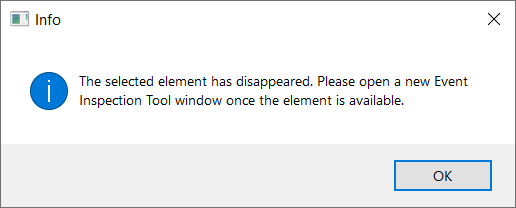

[消滅] というイベントの種類が検出されると、監視を続行できなくなり、画面にエラー メッセージが表示されます。ツールバーのオプションをクリックすると、同じエラー メッセージが画面に表示されます。利用可能なオプションは、データのクリアか、 .csv ファイルへのエクスポートのみです。監視を再開するには、ウィンドウを閉じて、 イベント検査ツールの別のインスタンスを開きます。
