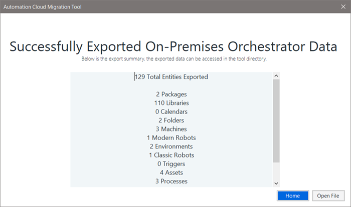

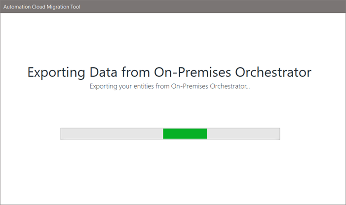

[ エクスポートを開始 ] を選択してスタンドアロンの Orchestrator に接続し、セットアップ情報をダウンロードします。エクスポートが開始されます。完了までに時間がかかる場合があります。
完了すると、エクスポートの概要には、正常にエクスポートされたすべてのエンティティのリストが表示されます。
[ファイルを開く] を選択すると、エクスポートの概要用に作成されたローカル ファイル (詳細を含む) を表示できます。
[ホーム] を選択して最初の画面に戻ります。
