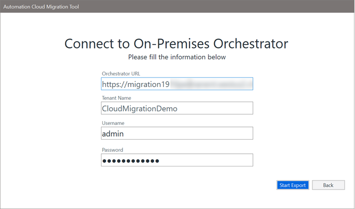

  3. 以下の情報を入力して、ツールがスタンドアロンの Orchestrator に接続できるようにします。
    移行するすべてのエンティティに対する [表示] 権限も持つ管理者アカウントの資格情報を提供するようにしてください。
  4. [ エクスポートを開始 ] を選択してスタンドアロンの Orchestrator に接続し、セットアップ情報をダウンロードします。エクスポートが開始されます。完了までに時間がかかる場合があります。

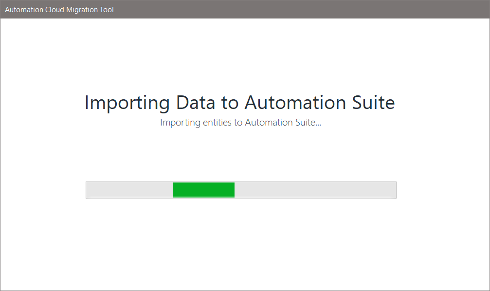

  8. [ インポートを開始 ] を選択して Automation Suite に接続し、ターゲットの Orchestrator テナントへの情報の移行を開始します。
    インポートが開始されます。完了までに時間がかかる場合があります。
    OAuth を使用して Automation Suite に接続するには、外部アプリケーションの登録時に追加される範囲に対する適切な権限を持つユーザーが、Automation Suite にログインする必要があります。ログイン後 OAuth フローが正常に完了すると、新しいウィンドウが開き、成功のメッセージが表示されます。

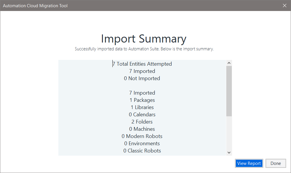

    完了すると、インポートの概要には、Automation Suite の Orchestrator テナントに正常にインポートされたすべてのエンティティのリストが表示されます。
    インポートされなかったものはすべて Error としてリストされ、部分的にインポートされたものは Warning としてリストされます。[レポートを表示] をクリックすると、Error または Warning が発生したエンティティのより詳細な情報を表示できます。
