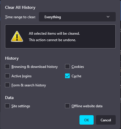

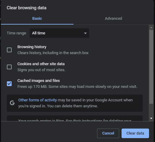

  6. すべてのブラウザー キャッシュをクリアします。シークレット モードまたはプライベート モードで実行する場合、この手順はスキップできます。
  7. Firefox の場合は、 CTRL + SHIFT + DEL キーを押し、[ キャッシュ] を選択して [ OK] を選択します。
  8. Chrome の場合は、 CTRL + SHIFT + DEL キーを押し、[ キャッシュされた画像とファイル] を選択して、[ データを削除] を選択します。
