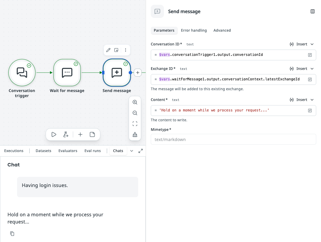

Send Message
Nachricht senden schreibt eine beliebige Antwortnachricht in die Chatkonversation.
Was es tut
Reagieren Sie auf den Benutzer mit einer beliebigen Nachricht, die für feste Antworten, die Weiterleitung von Benachrichtigungen und das Senden von Knotenausgaben an den Chat nützlich ist.
Send Message can only reply within an exchange that a user has initiated, which means the user must send a message first before the workflow can respond to the chat. Workflow-initiated exchanges, sending a message without a prior user turn, are not yet supported.
Eingaben
| Feld | Beschreibung |
| Konversations-ID | Die ID der Konversation, in die geschrieben werden soll. Binden Sie an die Ausgabe des Konversationstriggers, z. B. $vars.conversationTrigger1.output.conversationId. |
| Exchange-ID | Der Austausch (Hin- und Wechsel), an den diese Nachricht angefügt werden soll. Binden Sie an den letzten Austausch eines „Wait for Message“-Knotens, z. B. $vars.waitForMessage1.output.conversationContext.latestExchangeId. |
| Inhalt | Der Nachrichteninhalt. Unterstützt Ausdrücke zum Einfügen von Variablendaten. |
| MIME-Typ | Das Format des Inhalts. Sie ist auf text/markdown festgelegt und kann nicht geändert werden. |

Senden Sie eine statische Bestätigung vor einem langlaufenden Knoten:
Hold on a moment while we process your request...
