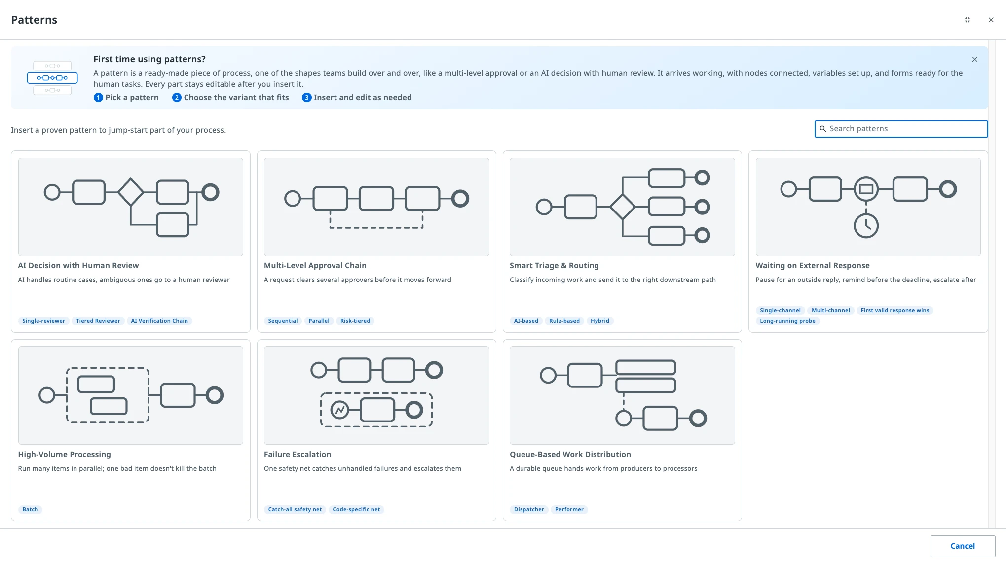

Öffnen Sie die Musterbibliothek
Sie können die Musterbibliothek an drei Stellen auf der Modellierungsarbeitsfläche öffnen:
- Linke Symbolleiste: Wählen Sie den Abschnitt Muster .
- Elementmenü hinzufügen: Wählen Sie ein Element auf der Arbeitsfläche und dann im Schnellmenü die Option Muster aus. Verwenden Sie diese Option, wenn Sie gerade die Modellierung abgeschlossen haben und ein Muster neben einem bestimmten Element hinzufügen möchten.
- Leere Arbeitsfläche: Wählen Sie bei einem neuen Prozess die Option Ein bewährtes Muster in die Arbeitsfläche einfügen .
Wenn Sie die Bibliothek zum ersten Mal öffnen, wird die Aktivität Erste Mal mit Mustern? Panel erklärt, wie Muster funktionieren. Sie können es verwerfen.
Die Bibliothek wird mit einer Auswahl geöffnet, die die verfügbaren Musterkarten, Beschreibungen, Varianten, das Suchfeld und die Anleitung für die erste Verwendung anzeigt.
Nachdem Sie ein Muster ausgewählt haben, wählen Sie eine Variante aus und fahren Sie mit der Konfigurationsansicht fort, die unter Ein Muster einfügen beschrieben ist.
