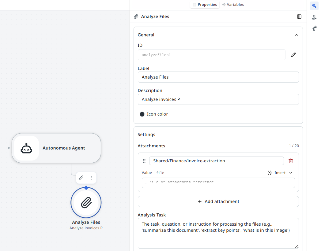

Hinzufügen des Tools zu einem Agent
„Dateien analysieren“ wird als Tool an einen autonomen Agent angehängt. Es wird nicht eigenständig ausgeführt.
- Fügen Sie der Arbeitsfläche einen autonomen Agent hinzu.
- Wählen Sie im Bereich Knoten hinzufügen die Option Dateien analysieren aus. Maestro Orchestrate fügt den Toolknoten zur Arbeitsfläche hinzu.
- Verbinden Sie das Tool mit dem Tool-Handle des Agents.
- Wählen Sie den Toolknoten aus, um seinen Eigenschaftenbereich zu öffnen.
- Konfigurieren Sie das Tool wie unten beschrieben.
Ergebnis: Das Tool „Dateien analysieren“ ist mit dem Agent verbunden. Der Agent kann es jetzt während der Argumentation aufrufen.
Konfigurationsreferenz
Konfigurieren Sie das Tool im Abschnitt Einstellungen für „Dateien analysieren“ des Eigenschaftenbereichs.
| Feld | Erforderlich | Standard | Beschreibung |
| Beschreibung | Nein | Leer | Wozu das Tool dient, in einfacher Sprache. Der Agent liest es, um zu entscheiden, wann das Tool aufgerufen werden soll. |
| Anhänge (Attachments) | Nein | Array of files, documents, images, or other attachments to process | Die zu analysierenden Dateien. Der Agent füllt dies aus, wenn er das Tool aufruft, sodass das Feld in violett angezeigt wird. |
| Elemente (Datei) | Nein | Leer | Optionale Beschreibung pro Element für eine einzelne Datei im Anhänge-Array. Lassen Sie sie leer, wenn die Beschreibung auf Array-Ebene ausreicht. |
| Analyseaufgabe | Ja | The task, question, or instruction for processing the files | Was mit den Dateien geschehen soll, z. B. summarize this document. Der Agent gibt dies aus, wenn er das Tool aufruft. |
| Simulationseinstellungen | Nein | Reduziert | Beispielaufrufe, die zum Testen des Tools verwendet werden, ohne das Live-Modell aufzurufen. Wählen Sie Beispielaufruf hinzufügen aus, um ein Beispiel zu definieren. |
- Bearbeiten Sie im Tool „Dateien analysieren“ Anhänge (Array), um zu beschreiben, was der Agent senden soll, z. B.
The receipt image and statement PDF attached to the incoming email. - Legen Sie analysisTask (string) auf die Arbeit fest, die Sie erledigen möchten:
Read each attached file. Identify the merchant, the date, and the total amount on
the receipt, and confirm whether the statement lists a matching charge.
