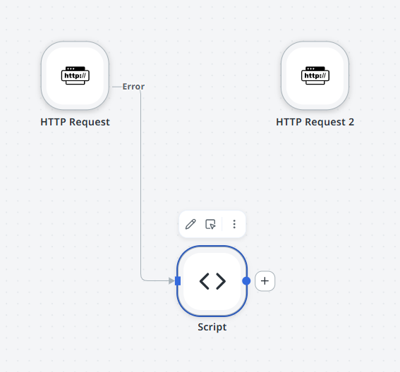

Ein Error-Handle wird verdrahtet, indem der Error-Handle-Connector des Knotens (unten rechts) mit einem anderen Knoten auf der Arbeitsfläche verbunden wird. Ein Knoten ohne Error-Handle-Connector unterstützt keine Fehlerbehandlung, sodass jeder Fehler den Prozess anhält.

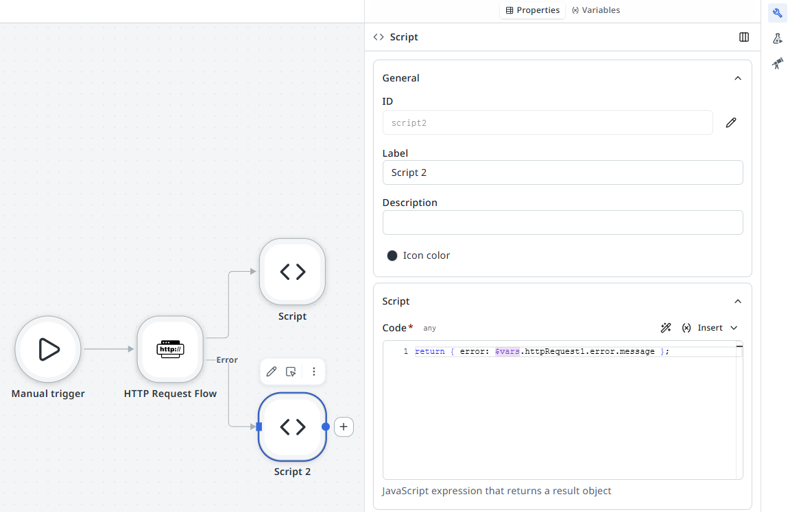

Wenn ein Error-Handle verbunden ist und der Knoten fehlschlägt, sind die Fehlerdetails als $vars.<nodeName>.error verfügbar. Dieses Object hat die folgenden Felder:

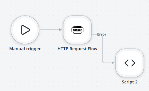

Dieses Beispiel verwendet einen HTTP Request-Knoten, um eine externe API aufzurufen, wobei sich im Error-Pfad ein Script-Knoten befindet, der den Fehler protokolliert.
Ein HTTP Request-Knoten wird auf der Arbeitsfläche platziert und mit der Ziel-URL konfiguriert. Sein Error-Handle ist mit einem Script-Knoten verbunden. Der Script-Knoten liest das Fehlerobjekt wie folgt:

Wenn die HTTP-Anforderung erfolgreich ist, folgt die Ausführung dem Success-Pfad und der Script-Knoten wird übersprungen. Wenn die Anforderung fehlschlägt (nach den konfigurierten Wiederholungen), wird die Ausführung an den Script-Knoten weitergeleitet, der das vollständige Fehlerobjekt erhält.
