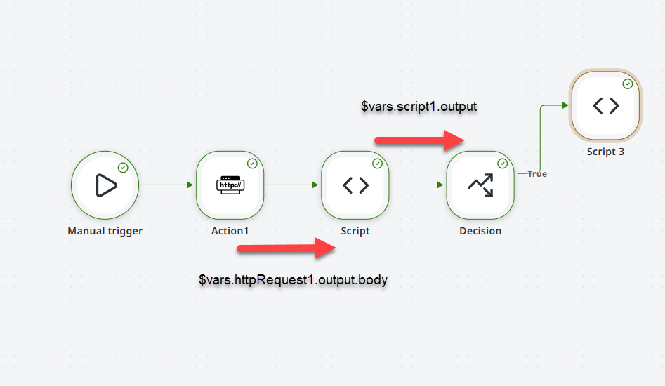

Knotenausgabe
Jeder Knoten, der Daten erzeugt, stellt diese über $vars.<nodeName>.output zur Verfügung. Der Knotenname wird basierend auf dem Knotentyp automatisch zugewiesen – z. B. heißt der erste HTTP-Anforderungsknoten httpRequest1, der zweite httpRequest2.

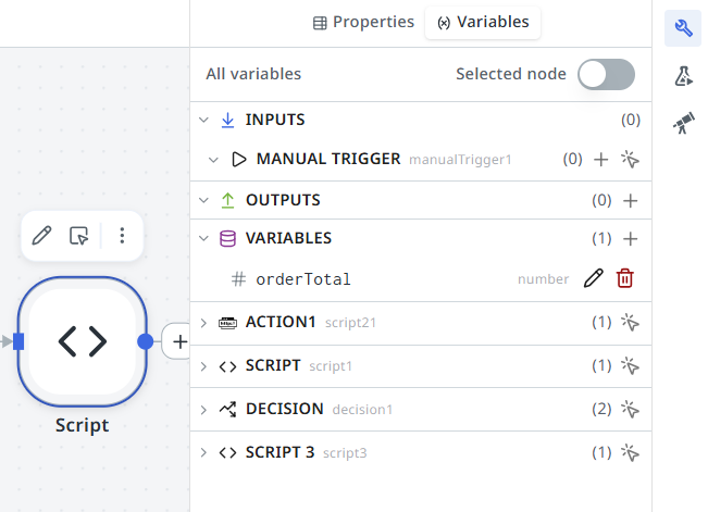

Variablen
Variablen sind Werte auf Prozessebene, die für die Dauer einer einzelnen Ausführung bestehen bleiben. Sie definieren sie im Bereich Variablen.
Jede Variable hat:
- Name – wie Sie in Ausdrücken darauf verweisen (z. B.
$vars.orderTotal) - Typ – String, Zahl, Boolescher Wert, Objekt oder Array
Variablen auf Prozessebene sind immer bidirektional – jeder Knoten kann sie lesen oder schreiben. Es gibt keine Richtungseinstellung zum Konfigurieren. Ein schreibgeschützter oder schreibgeschützter Wert stammt aus einer Triggereingabe oder einer Ausgabevariablen, wie unten beschrieben.

Variablendefinitionen
Variablendefinitionen sind live im Variablenbereich verfügbar. Jede Definition speichert den Variablennamen und -typ, damit während einer Ausführung konsistent auf den Wert verwiesen werden kann.

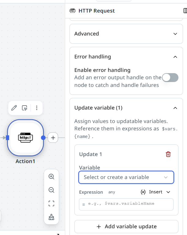

Aktualisierungen von Variablen
Variablen können durch die Knotenkonfiguration oder durch die Skriptknotenausgabe aktualisiert werden.
Von einem beliebigen Knoten – Abschnitt „Variable aktualisieren“.
Jeder Knoten verfügt über einen Abschnitt Variable aktualisieren im Eigenschaftenbereich. Der Abschnitt speichert ein beschreibbares Variablenziel – eine Prozessvariable oder eine Ausgabevariable – und den diesem zugewiesenen JavaScript-Ausdruck. Der Ausdruck wird ausgewertet, nachdem der Knoten abgeschlossen ist.

Ein Prozess, der einen Benutzer von einer API abruft und basierend auf seiner Rolle weiterleitet:
Schritt 1 – HTTP-Anforderung (httpRequest1): GET https://api.example.com/users/42
Schritt 2 – Skript (script1): Extrahieren Sie die Rolle des Benutzers
const user = $vars.httpRequest1.output.body;
return {
role: user.role,
isAdmin: user.role === "admin"
return {
role: user.role,
Schritt 3 – Entscheidung (decision1): Verzweigen nach Administratorstatus
Ausdruck: $vars.script1.output.isAdmin === true
- True → Administratorzugriff gewähren
- False → Standardzugriff gewähren
