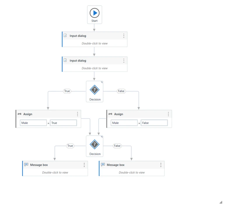

True または False 変数の使用例​
True または False 変数の操作例を紹介するため、ユーザーに名前と性別をたずねてその結果を別のウィンドウに表示するオートメーションを作成します。
  1. 新規プロセスを作成し [フローチャート] を追加します。
  2. 2 つの String 変数 Name と Gender を作成します。1 つ目にはユーザーの名前を格納、2 つ目にはユーザーの性別を格納します。
  3. Boolean 変数 Male を作成します。この変数を使用して、ユーザーが男性かどうかを確認します。
  4. デザイナー パネルに [ 入力ダイアログ] アクティビティを追加し、[ Start] ノードに接続します。
  5. [プロパティ] パネルの [ラベル] フィールドに、「"What is your name?"」と入力します。
  6. タイトルを追加し、[結果] フィールドに Name 変数を追加します。
  7. もう 1 つの [入力ダイアログ] アクティビティを追加し、前のアクティビティに接続します。
  8. [プロパティ] パネルの [ラベル] フィールドに、「"What is your gender?"」と入力します。
  9. タイトルを追加し、[結果] フィールドに Gender 変数を追加します。
  10. デザイナー パネルに [ フロー条件分岐] アクティビティを追加し、2 つ目の[入力ダイアログ] に接続します。
  11. [プロパティ] パネルの [条件] フィールドに、「Gender = "Male" or Gender = "male"」と入力します。このアクティビティによってユーザーが男性か女性かを確認します。
  12. 2 つの [代入] アクティビティを追加します。
  13. 一方を [フロー条件分岐] アクティビティの [True] ブランチに接続します。
  14. [プロパティ] パネルの [左辺値 (To)] フィールドに、Male 変数を入力します。
  15. [右辺値 (Value)] フィールドに、「True」 と入力します。これで、Gender = "Male" または Gender = "male" の条件が満たされた場合に True の値が Male 変数に代入されます。
  16. 2 つ目の [代入] アクティビティを [フロー条件分岐] の [False] ブランチに接続します。
  17. [プロパティ] パネルの [左辺値 (To)] フィールドに、Male 変数を入力します。
  18. [右辺値 (Value)] フィールドに、「False」 と入力します。これで、Gender = "Male" または Gender = "male" の条件が満たされない場合に False の値が Male 変数に代入されます。
  19. 新しい [フロー条件分岐] を追加し、前に追加した [代入] アクティビティを接続します。
  20. [プロパティ] パネルの [条件] フィールドに、「Male = True」と入力します。
  21. [メッセージ ボックス] アクティビティを追加し、[フロー条件分岐] の [True] ブランチに接続します。
  22. [プロパティ] パネルの [テキスト] フィールドに、「Name + " is a " + Gender + "."」と入力します。このメッセージによって、Male が True の場合にユーザーの名前と性別を表示します。
  23. もう 1 つの [メッセージ ボックス] アクティビティを追加し、[フロー条件分岐] アクティビティの [False] ブランチに接続します。
  24. [プロパティ] パネルの [テキスト] フィールドに、「Name + " is a " + Gender + "."」と入力します。このメッセージによって、Male が False の場合にユーザーの名前と性別を表示します。最終的なプロジェクトは次のスクリーンショットのようになります。
  25. F5 キーを押します。オートメーションが実行されます。最後のメッセージ ボックスに、期待どおりのメッセージが表示されます。

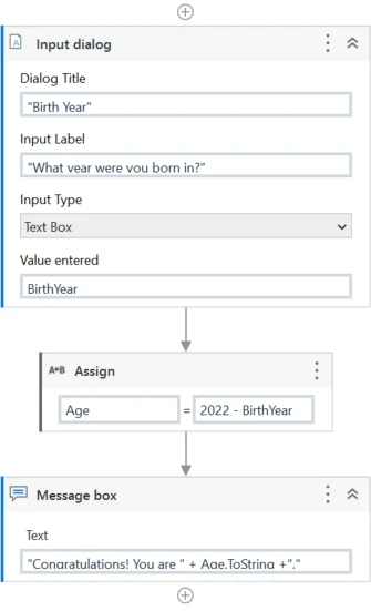

Number 変数​
Number 変数は整数または Int32 とも呼ばれ、数字情報の格納に使用します。これらを使用して、式の計算や比較、重要なデータの受け渡しなどさまざまな操作が実行できます。
Number 変数の使用例​
Number 変数の操作例を紹介するため、ユーザーに生まれた年をたずねてユーザーの年齢をウィンドウに表示するオートメーションを作成します。
  1. 新しいシーケンスを作成します。
  2. 2 つの Int32 変数 BirthYear と Age を作成します。1 つ目にはユーザーの生まれた年を格納し、2 つ目にはユーザーの年齢を格納します。
  3. [ 入力ダイアログ ] アクティビティをシーケンスに追加します。
  4. [ダイアログのタイトル] フィールドと [入力ラベル] フィールドに、適切なタイトルとラベルを入力します。
  5. [入力した値] フィールドに BirthYear 変数を追加します。
  6. [入力ダイアログ] の下に[代入] アクティビティを追加します。
  7. [プロパティ] パネルの [左辺値 (To)] フィールドに、Age 変数を追加します。
  8. [右辺値 (Value)] フィールドに、「2022 – BirthYear」と入力します。これで、減算の値 (2022 - ユーザーの生まれた年) が Age 変数に代入されます。
  9. [代入] アクティビティの下に [ メッセージ ボックス] アクティビティを追加します。
  10. [プロパティ] パネルの [テキスト] フィールドに、「"Congratulations! You are " + Age.ToString + "."」と入力します。
    注:
    .ToString メソッドによって、Age 変数に格納されている整数が文字列に変換され、その文字列が表示されます。
最終的なワークフローは、次のスクリーンショットのようになります。
  1. F5 キーを押します。オートメーションが実行されます。期待どおり [メッセージ ボックス] に年齢が表示されます。

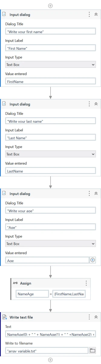

Array 変数の使用例を紹介するため、ユーザーに姓名と年齢をたずね、それらの情報を配列に格納して、.txt ファイルに書き込むオートメーションを作成します。
  1. 新しいシーケンスを作成します。

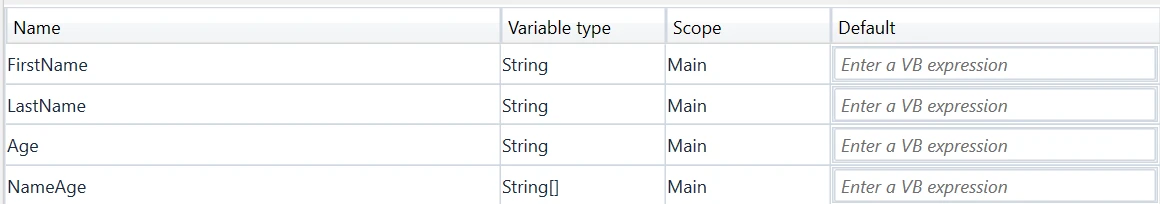

  2. ユーザーから収集した情報を格納する 3 つの String 変数 FirstName、LastName、Age を作成します。
  3. NameAge という String 変数の配列を作成します。
  4. ユーザーの名を尋ねるための [ダイアログのタイトル] フィールドと [入力ラベル] フィールドに入力します。
  5. [入力した値] フィールドに FirstName 変数を入力します。この変数にはユーザーの名を格納します。
  6. 直前のアクティビティの下にもう 1 つ [入力ダイアログ] アクティビティを追加します。
  7. ユーザーの姓を尋ねるための [ダイアログのタイトル] フィールドと [入力ラベル] フィールドに入力します。
  8. [入力した値] フィールドに LastName 変数を入力します。この変数にはユーザーの姓を格納します。
  9. 直前のアクティビティの下にもう 1 つ [入力ダイアログ] アクティビティを追加します。
  10. ユーザーの年齢を尋ねるための [ダイアログのタイトル] フィールドと [入力ラベル] フィールドに入力します。
  11. [入力した値] フィールドに Age 変数を入力します。この変数にはユーザーの年齢を格納します。
    注:
    年齢の格納に Integer ではなく String 変数を使用するので、後で String Array 変数に追加するときに変換する必要はありません。
  12. 最後の[入力ダイアログ] アクティビティの下に[代入] アクティビティを追加します。
  13. [プロパティ] パネルの [左辺値 (To)] フィールドに、NameAge 変数を入力します。
  14. [右辺値 (Value)] フィールドに、「FirstName,LastName,Age}」と入力します。この [代入] アクティビティを使用して、初期値として文字列変数の値をすべて NameAge 変数に格納できます。
  15. [代入] アクティビティの下に [ テキスト ファイルに書き込み] アクティビティを追加します。
  16. [プロパティ] パネルの [ファイル名] フィールドに、書き込み先のファイルのパスを引用符で囲んで入力します。たとえば、「"%HOMEPATH%\Desktop\array_variable.txt"」のように入力します。
    注:
    指定したパスにファイルが存在しない場合はファイルが作成されます。
  17. [テキスト] フィールドに、「NameAge(0) + " " + NameAge(1) + " " +NameAge(2) + " "」と入力します。
    注:
    配列項目のインデックス番号を追加することで、項目の値にアクセスして (この例ではテキスト ファイルに) 書き込むことができます。
  18. ワークフローを実行するには Ctrl + F5 を押します。
  19. 手順 17 で指定したファイルのある場所に移動し、ファイルをダブルクリックします。 [メモ帳] のウィンドウが開き、手順 20 で追加した情報が表示されます。

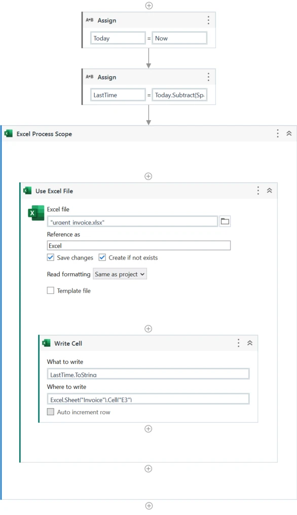

DateTime 変数の使用例​
DateTime 変数の操作例を紹介するため、現在の日付と時刻を取得し、特定の日時との差を求めて、その結果を Microsoft Excel スプレッドシートに書き込むオートメーションを作成します。
  1. 新しいシーケンスを作成します。
  2. 2 つの DateTime 変数 Today と LastTime を作成します。
  3. Spanという TimeSpan 変数を作成し、[Default] フィールドに「1.02:10:04」と入力します。
    注:
    Span 変数に適用される既定値では day.hh:mm:ss の形式が使用されます。
  4. デザイナー パネルに[代入] アクティビティを追加します。
  5. [プロパティ] パネルの [左辺値 (To)] フィールドに、Today 変数を追加します。
  6. [Value] フィールドに、「Now」と入力します。これで、プロジェクトの実行時の日付と時刻が dd/MM/yyyy および hh:mm:ss の形式で与えられます。
  7. 上記の [代入] の下にもう 1 つ [代入] アクティビティを追加します。
  8. [プロパティ] パネルの [左辺値 (To)] フィールドに、LastTime 変数を追加します。
  9. [値] フィールドに「Today.Subtract(Span)」と入力します。これで、現在の日付と Span 変数の既定値との差が計算され、 Today 変数に格納されます。
  10. 最後の[代入] アクティビティの下に[Excel プロセス スコープ] アクティビティを追加します。このアクティビティは、Excel プロセスを開くか再利用し、Excel プロジェクトの設定を読み込んで、関連付けられた Excel ファイルに適用します。
  11. [ Excel プロセス スコープ] アクティビティ内に[Excel ファイルを使用] アクティビティを追加します。
    注:
    Use the Manage Packages feature to download the Excel activities, if you do not already have them installed.
  12. [ブック パス] フィールドに、書き込み先の Excel ファイルのパスを引用符で囲んで入力します。この例では、「"%HOMEPATH%\Desktop\urgent_invoice.xlsx"」と入力します。
    注:
  13. [ Excel ファイルを使用] アクティビティに [ セルに書き込み] アクティビティを追加します。
  14. [書き込む内容] フィールドに、「LastTime.ToString」と入力します。これで、LastTime 変数の値が文字列に変換され、前に指定した座標に書き込まれます。
  15. [書き込む場所] フィールドの右側にあるプラス記号 ドキュメントの画像 > [Excel] > [Excel 内で示す] を選択します。
  16. Excel ファイル内で、書き込むセルを指定します (この例では「"E3"」)。セルを指定した後、[確認] をクリックします。
    最終的なプロジェクトは、次のスクリーンショットのようになります。
  17. F5 キーを押して、オートメーションを実行します。
  18. Excel ファイルに移動し、日付を追加したセルをダブルクリックします。前に設定したセルの座標に日付と時刻の情報が表示されます。

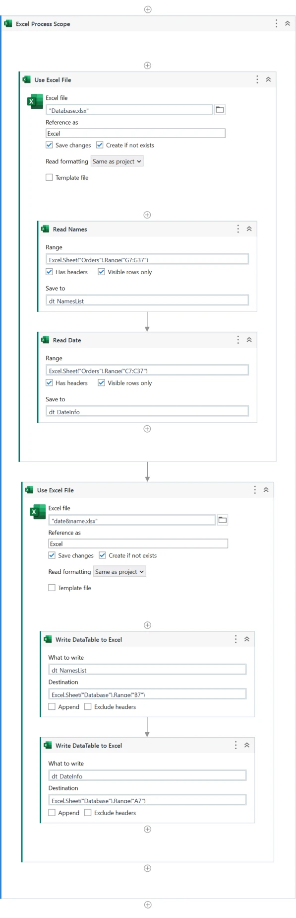

DataTable 型変数の使用例​
DataTable 型変数の使用例を紹介するため、Excel スプレッドシートの複数の列から 2 つの列のみを読み取り、既に他の情報が格納されている別のスプレッドシートにそれらの列を転送するオートメーションを作成します。
最初のファイルは、人、トランザクション、日付、製品のデータベースです。この例では、名前と注文日付を抽出して、既に同様の情報が格納されている Excel スプレッドシートに追加します。
  1. 新しいシーケンスを作成します。
  2. [ Excel プロセス スコープ ] アクティビティを追加します。このアクティビティは、Excel プロセスを開くか再利用し、Excel プロジェクトの設定を読み込んで、関連付けられた Excel ファイルに適用します。
  3. [ Excel ファイルを使用 ] アクティビティをシーケンスに追加します。このアクティビティは、ほとんどの Excel 関連のアクティビティで必要です。
    注:
    If you do not have Excel activities installed on your version of UiPath, use the Manage Packages functionality to get them.
  4. 2 つの DataTable 型変数 dt_NamesList と dt_DateInfo を作成します。これらを使用して、最初の Excel スプレッドシートの情報を格納します。
  5. [プロパティ] パネルの [ブック パス] フィールドに、使用する最初の Excel ファイルのパスを引用符で囲んで入力します。
  6. [ Excel ファイルを使用] アクティビティの下に 2 つの [ 範囲を読み込み] アクティビティを縦に並べて追加します。これらを使用して、最初のスプレッドシートから情報を取得します。
  7. 1 つ目の [範囲を読み込み] アクティビティを選択します。[範囲] フィールドの右側にあるプラス記号 ドキュメントの画像 > [Excel] > [Excel 内で示す] を選択します。
  8. Excel ファイル内で、情報を抽出する場所を UiPath Studio に指示する座標を指定します (この例では「"G7:G37"」)。範囲を選択した後、[確認] をクリックします。
  9. [保存先] フィールドに、1 つ目の DataTable 型変数の名前である dt_NamesList を入力します。この変数には、G7 行から G37 行までの間で使用できるすべての情報を格納します。
  10. (省略可) [表示名] フィールドの値を「Read Names」に変更します。これで、このアクティビティを 2 つ目のアクティビティと簡単に区別できます。
  11. 2 つ目の [範囲を読み込み] アクティビティを選択します。[範囲] フィールドの右側にあるプラス記号 ドキュメントの画像 > [Excel] > [Excel 内で示す] を選択します。
  12. Excel ファイル内で、抽出する注文日を含む座標を指定します (この例では「"C7:C37"」)。範囲を選択した後、[確認] をクリックします。
  13. [保存先] フィールドで、dt_DateInfo 変数を指定します。必要な日付情報がすべて、この変数に保持されます。
  14. 2 つ目の [Excel ファイルを使用 ] アクティビティをシーケンスに追加します。
  15. [プロパティ] パネルの [ブック パス] フィールドに、前の手順で収集した情報をすべて格納する Excel ファイルのパスを入力します。
  16. デザイナー パネルの 2 つ目の [ Excel ファイルを使用] の下に [ データ テーブルを Excel に書き込み] アクティビティを追加します。このアクティビティを使用して、保存した情報を別の Excel ファイルに書き込みます。
    注:
    [範囲に書き込み] アクティビティで使用されるファイルは、プロジェクトの実行前に閉じる必要があります。ファイルを閉じないとエラーが表示され、オートメーションの実行が停止します。
  17. [書き込む内容] フィールドに、dt_NamesList 変数を入力します。
  18. [ターゲット] フィールドの右側にあるプラス記号 ドキュメントの画像 > [Excel] > [Excel 内で示す] を選択します。
  19. 2 つ目の Excel ファイル内で、最初のファイルの情報を追加する開始セルを選択します (この例では「"B7"」)。[確認] をクリックします。
  20. もう 1 つの [データ テーブルを Excel に書き込み] アクティビティを追加し、1 つ目のアクティビティの下に配置します。
  21. [書き込む内容] フィールドに、dt_DateInfo 変数を入力します。
  22. [ターゲット] フィールドの右側にあるプラス記号 ドキュメントの画像 > [Excel] > [Excel 内で示す] を選択します。
  23. 開始セルを選択します (この例では「"A7"」)。[確認] をクリックします。
  24. F5 キーを押します。オートメーションが実行されます。
  25. 最後にできた Excel ファイルをダブルクリックします。コピーされた情報が表示され、正しく更新されていることがわかります。
