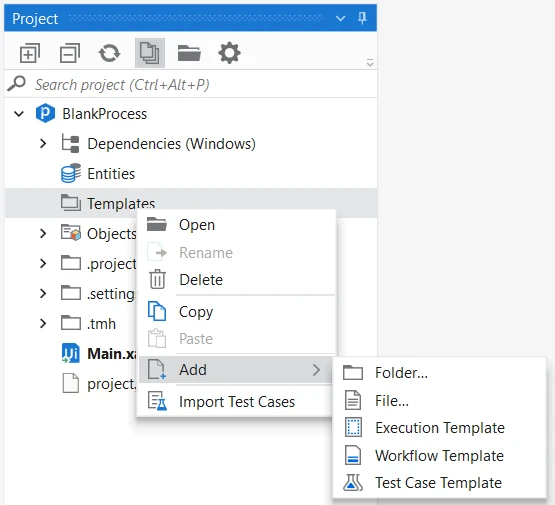

ローカル ファイル テンプレートを追加する​
You can use the contextual menu in the Project panel to manually add execution, and test case templates based on other templates to your project. After you add a template, you can edit it in the Designer, and then use it as a starting point for creating other files.

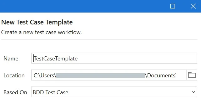

  • To add a test case template, right-click the Templates folder, and then select Add > Test Case Template. Follow the test case creation process to configure the template.

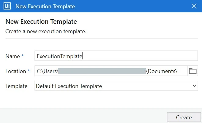

  • 実行テンプレートを追加するには、[テンプレート] フォルダーを右クリックして [追加] > [実行テンプレート] を選択します。

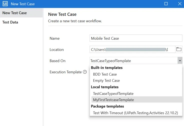

  4. [デザイン] タブに移動し、ファイル グループの [新規] > [テスト ケース] を選択します。[新しいテスト ケース] ウィンドウが表示されます。
  5. 適切な名前を付け、前の手順で作成したテンプレートを [テンプレート] ドロップダウン リストから選択します。この例では「MyFirstTestCaseTemplate」を選択します。
