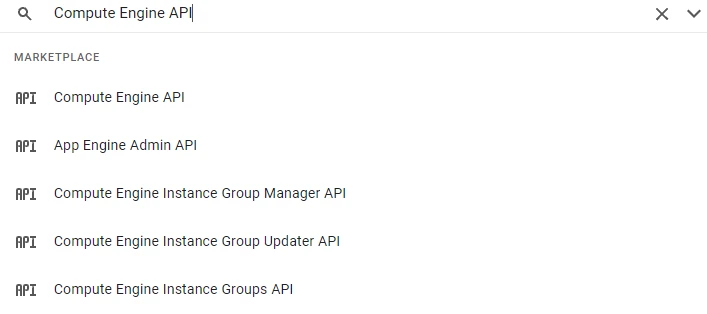

Para habilitar uma API, siga as seguintes etapas:
Procure a API na barra de pesquisa superior.

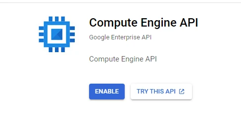

Na página da API do Compute Engine , selecione Habilitar.
Observação:Se você planeja usar credenciais de conta de serviço para a implantação, você deve habilitar a API de Identidade e Gerenciamento de Acesso (IAM). A API é usada para obter a conta de serviço padrão do Compute Engine que será vinculada às VMs implantadas.

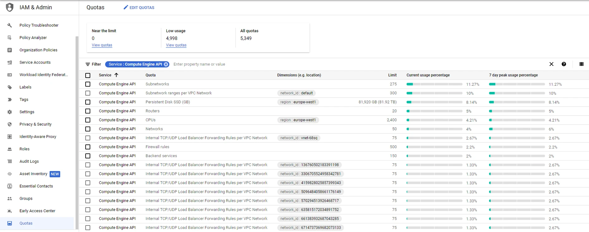

Cotas
A implantação provisiona uma quantidade configurável de VMs com tipos configuráveis. Além disso, os modelos também implantam VMs necessárias para o tráfego de registro de nós. Essas VMs têm um tipo de instância fixo.
Cada projeto tem uma cota para a quantidade de núcleos que alguém pode provisionar para uma região específica.
Se os requisitos de implantação ultrapassarem essa cota, a implantação falhará. Para evitar isso, verifique se há espaço suficiente na cota para a implantação do Automation Suite.
