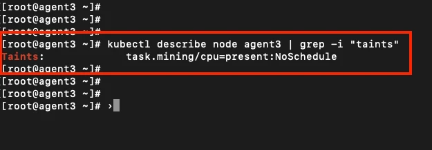

Paso 5: verificación de la configuración de Task Mining​
Finally, run the following command to check if the Task Mining node is configured. Please update the &lt;node name&gt; with Task Mining node name in below command.
kubectl describe node <node name> | grep -i "taints"
El comando anterior debería devolverle la siguiente salida
En este punto, has completado con éxito la instalación de Task Mining. Inicia sesión en el portal de Automation Suite y habilítalo en la UX de administración de tenant en la sección Administrador.

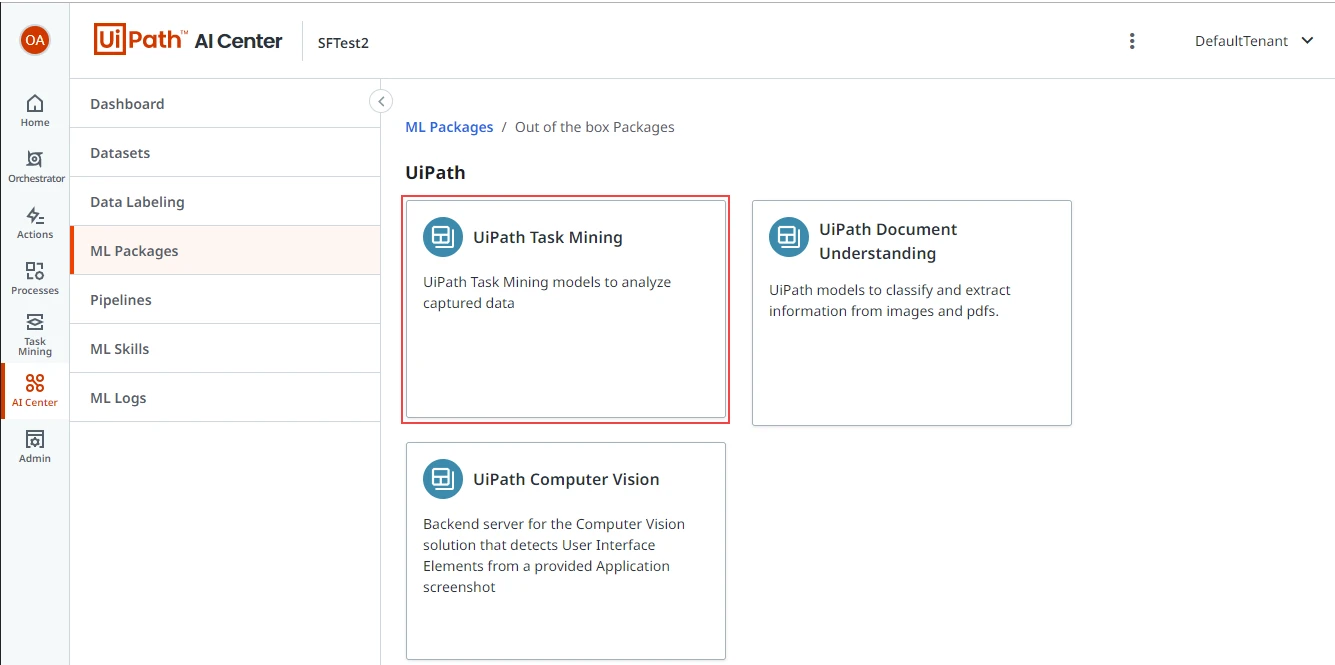

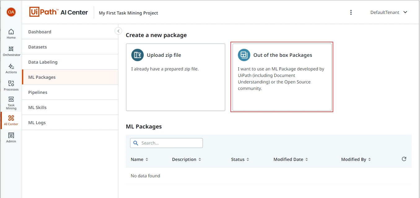

  1. Accede a la página de inicio de AI Center de su tenant y haga clic en el botón Crear proyecto. Este proyecto puede tener el nombre que desees, pero le recomendamos que coincida con el nombre de su proyecto de Task Mining.
  2. Desde el proyecto, navega a la página de Paquetes ML y luego elige Paquetes listos para usar
  3. Seleccione el paquete UiPath Task Mining.
  4. Seleccione TMAnalyzerModel y haga clic en Enviar.
