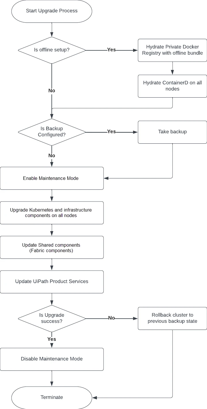

Información general
La siguiente ilustración muestra los pasos que debe seguir para una operación de actualización exitosa.
Para una operación de actualización completa, siga estos pasos:
- Configure una copia de seguridad antes de actualizar el clúster a una nueva versión, si es posible.
- Habilite el modo de mantenimiento en el clúster, apagando la red del clúster, para evitar escrituras durante la actualización. Este paso garantiza que la actualización sea coherente.
- Actualice Kubernetes y otros componentes de la infraestructura en todos los nodos del clúster.
- Para instalaciones fuera de línea, hidrate Private Docker Registry con las nuevas imágenes de contenedor.
- Actualice la estructura y los componentes compartidos en el clúster.
- Upgrade the services (UiPath products).
- Recupere el clúster deshabilitando el modo de mantenimiento en el clúster.
