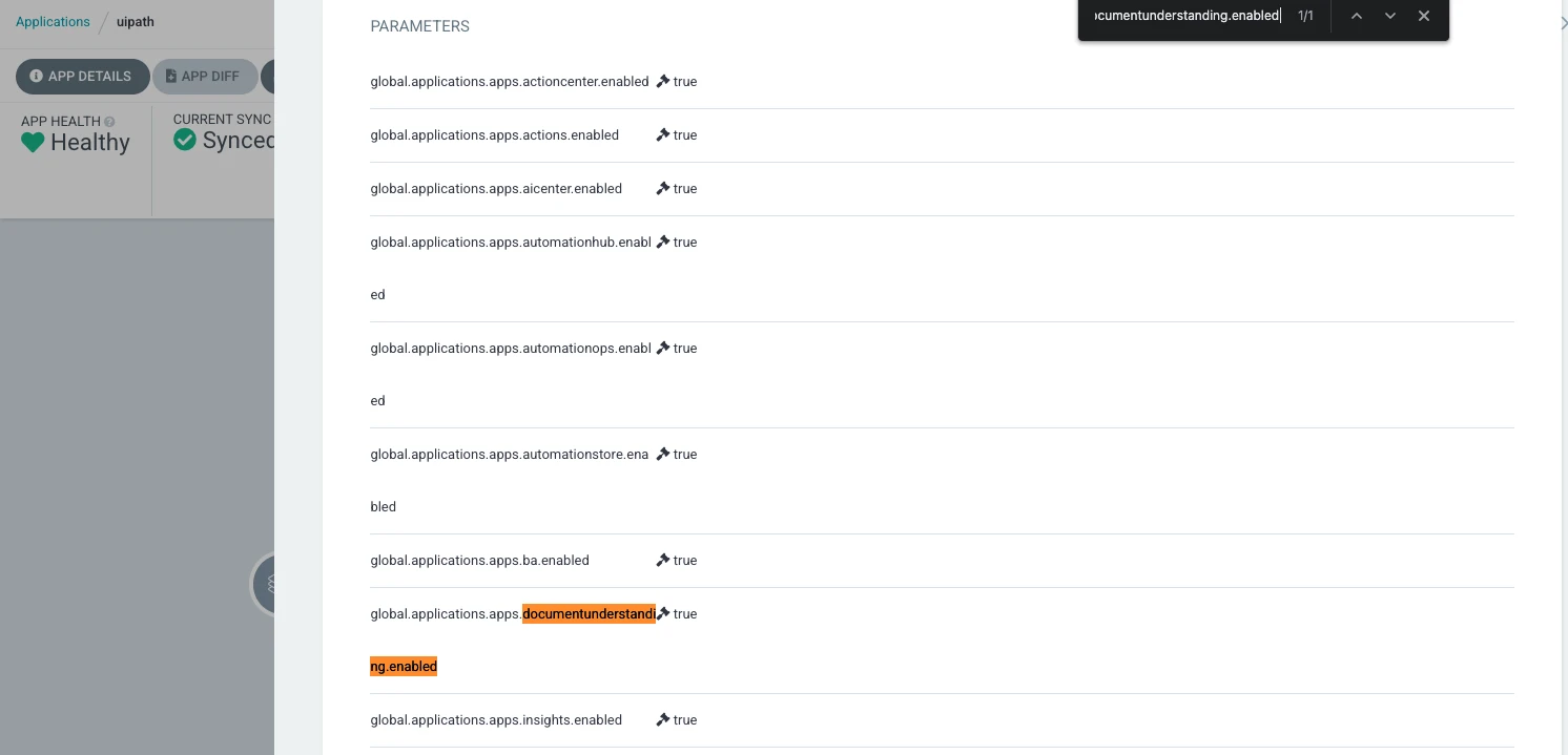

Descripción
Si no puede crear sesiones de etiquetado de datos en Data Manager de AI Center, siga los siguientes pasos.
Solución
Vuelva a comprobar si Document Understanding está habilitado correctamente. Deberías haber actualizado el archivo de configuración antes de la instalación y establecer documentunderstanding.enabled como Verdadero, o podrías actualizarlo en ArgoCD después de la instalación como se describe en la Solución 2.
Tras esto, deberás deshabilitarlo y deshabilitar AI Center en el tenant en el que desees utilizar la característica de etiquetado de datos, o crear un nuevo tenant.
