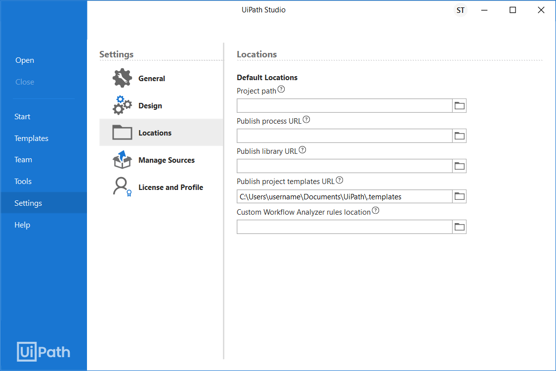

場所
[設定] タブの [場所] を選択して、プロジェクト、パブリッシュ先、ワークフロー アナライザーのカスタム ルールの既定の場所をそれぞれ設定します。
  • プロジェクト パス - プロジェクトが作成される既定の場所。
  • プロセスのパブリッシュ先 URL - カスタム フィードのオプションを選択している場合にプロセスのパブリッシュ先とする既定の場所。
  • ライブラリのパブリッシュ先 URL - カスタム フィードのオプションを選択している場合にライブラリのパブリッシュ先とする既定の場所。
  • プロジェクト テンプレートのパブリッシュ先 URL - カスタム フィードのオプションを選択している場合にプロジェクト テンプレートのパブリッシュ先とする既定の場所。
  • ワークフロー アナライザーのカスタム ルールの場所 - ワークフロー アナライザーのカスタム ルールを Studio に追加するフォルダーです。指定しない場合、カスタム ルールの既定の場所が使用されます。
オプションごとに目的の場所を参照して選択するか、テキスト ボックスにフル パスを入力できます。
