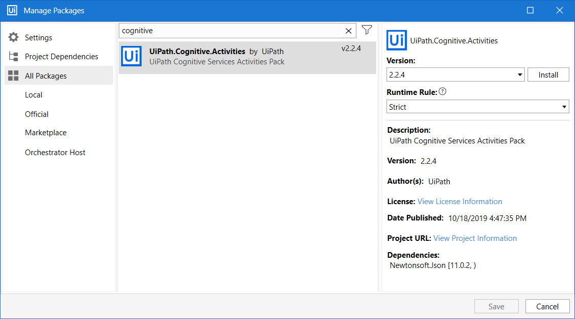

パッケージを管理する
Package Manager の機能により、アクティビティ パッケージ、ライブラリ、フレームワーク、ラッパーなどをダウンロードできます。また、プロジェクトのためにインストール済みのものの表示や更新、独自のものの追加や削除も可能です。フィードごとに使用可能なパッケージのリストが表示され、現在のプロジェクトごとに依存関係のリストが表示されます。[パッケージを管理] ウィンドウには、常に [プロジェクト依存関係] リストが表示されます。
アクティビティ パッケージは、特定のアプリケーションの自動化 (UiPath.Excel.Activities, UiPath.Word.Activities)、アプリケーションのカテゴリの自動化 (UiPath.Mail.Activities, UiPath.Terminal.Activities)、またはオートメーション内の特定のテクノロジの使用 (UiPath.OCR.Activities, UiPath.FTP.Activities) に役立つアクティビティのバンドルです。
パッケージに関する詳細は、前のスクリーンショットに示すように [パッケージを管理] ウィンドウの右側のパネルに表示されます。
NuGet v3 の制約により、アクティビティ パッケージのリリース ノートは、[パッケージを管理] ウィンドウには表示されません。
検索バーの横にある [プレリリースを含む] チェックボックスをオンにすると、ライブラリ パッケージ (使用可能な場合) のベータ版が表示されます。チェックボックスの表示/非表示は、ガバナンス ポリシーを使用して制御できます。
プロジェクトの依存関係の説明が [パッケージを管理] ウィンドウに表示されない場合は、[プレリリースを含める] チェックボックスをオンにします。

[パッケージを管理] ウィンドウで、[すべてのパッケージ] カテゴリを選択します。フィードから収集されたすべてのパッケージのリストが開きます。
インストールするパッケージを検索します。利用可能なアクティビティ パッケージとバージョンは、プロジェクトに選択した対応 OS によって異なります。
次のことが可能です。
リストを下にスクロールしながらパッケージを探します。
名前または説明の一部を検索バーに入力して、パッケージを検索します。
検索バーの横にあるフィルター
アイコンをクリックし、表示したいオプションだけを選択して、リストをフィルター処理します。- プレリリースを含む - パッケージのベータ版を含める (該当する場合)。
- StudioX のみ - StudioX 用に設計されたパッケージだけを表示 (このオプションは、StudioX プロファイルでのみ利用可能です)。
- UiPath のみ - UiPath がパブリッシュしたパッケージだけを表示。
- アクティビティのみ - アクティビティ パッケージだけを表示。
- ライブラリのみ - ライブラリだけを表示。
- UI ライブラリのみ - オブジェクト リポジトリからパブリッシュされた UI ライブラリだけを表示。
- 対応バージョンのみ - 最新バージョンがプロジェクトの対応 OS に対応しているパッケージのみを表示します。プロジェクトの対応 OS に対応している古いバージョンが存在するパッケージを表示する場合は、このオプションを選択しないでください。
アクティビティ パッケージを選択して、その説明、バージョン、依存関係、プロジェクト URL、パブリッシュ日を確認します。
[ バージョン ] の横にあるドロップダウン リストを選択してパッケージのバージョンを選択し、[ ランタイム ルール] を設定します。プロジェクト依存関係のランタイム ルールについて詳しくは 、「依存関係を管理する 」をご覧ください。
[ インストール ] ボタンを選択します。または、パッケージ名の横にある
アイコンを選択して
アイコンでマークすると、インストールの準備が整います。 -
[ライセンスへの同意] ウィンドウに、インストールする各サードパーティ パッケージのライセンス条項が表示されます。[ ライセンスを表示 ] を選択して、ライセンス条項を読みます。
ライセンス契約の条件に同意してパッケージをインストールするには、[同意する] をクリックします。
インストールをキャンセルして [パッケージ管理] ウィンドウに戻るには、[I Decline (同意しない)] をクリックします。
注:UiPath のパッケージとそれらの依存関係に対する利用規約には、Studio のインストール時に暗黙的に同意しています。UiPath の利用規約とプライバシー ポリシーをお読みください。
[ 保存 ] を選択して、パッケージをインストールするか、バージョンを更新します。
