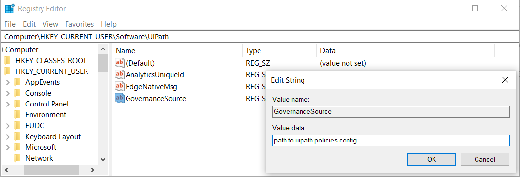

- ローカル ファイルを使用する (テスト目的) - Studio がインストールされているマシンの Roaming フォルダーにガバナンス ファイルを配置します。

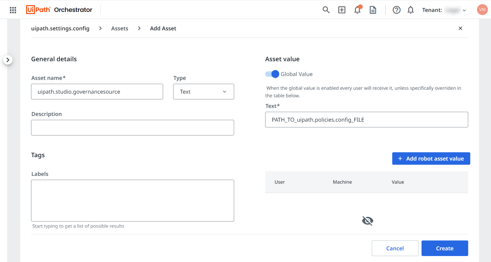

- 外部ファイルを使用する (大規模デプロイの場合) - Orchestrator のレジストリ キーまたはアセットのいずれかによって参照されるパス (HTTP/HTTPS サーバーなど) にガバナンス ファイルを配置します。
- Orchestrator でアセットを使用する - ガバナンス ファイルの内容を Orchestrator のアセットにコピーします。

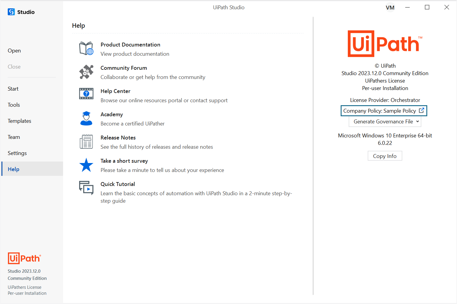

Studio の現在の設定からガバナンス ファイルを生成するには、Backstage ビュー > [ヘルプ] タブに移動して、[ガバナンス ファイルを生成] を選択します。エクスポートしたファイルは、チームで共有できます。
組織に対して Automation Ops が有効化されている場合、クラシック ポリシーとモダン ポリシーのどちらを生成するか選択するよう求められます。ファイルベースのガバナンス モデルの場合は、クラシック オプションを選択します。モダン オプションを選択するとポリシーが生成され、それを Automation Ops にインポートして、そのモデルに簡単に移行することができます。

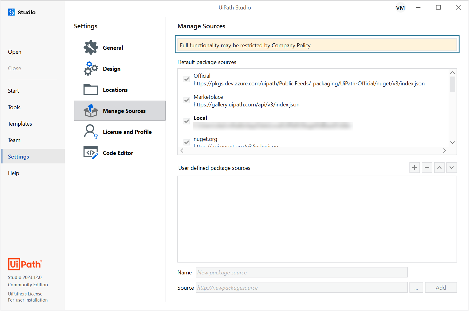

パッケージ ソースの使用
ガバナンス ファイルを使用して、Studio または StudioX ごとにパッケージ ソースのアクセス、追加、または削除を制限できます。

ガバナンス ファイルに定義されたフィードは、[パッケージを管理] ウィンドウの [既定のパッケージ ソース] セクションに追加され、ユーザーは [ユーザー定義のパッケージ ソース] セクションにカスタム フィードを追加できます (ガバナンス ファイル内で必要な権限を与えられている場合)。
ユーザー単位のインストールのローカル フィードへのパスは C:\Users\CurrentUser\AppData\Local\Programs\UiPath\Studio\Packages です。

Windows レジストリを使用してファイル パスを定義するには
- Studio がインストールされているマシンでレジストリ エディターを開きます。
- 次のレジストリ キーを検索し、Enter キーを押します。
Computer\HKEY_CURRENT_USER\Software\UiPath - レジストリ エディターでコンテキスト メニューを開き、[ 新しい > 文字列値] を選択します。新しい値の
GovernanceSource名を入力します。値に別の名前を使用しないでください。 - 編集する
GovernanceSource文字列を開きます。[ 値のデータ ] フィールドにuipath.policies.configファイルへのパスを追加し、[ OK] を選択します。- ポリシー ファイルがローカルに保存されている場合、このフィールドの例は
C:\policies\uipath.policies.configです。 - ポリシー ファイルがサーバーに保存されている場合、このフィールドの例は
192.168.1.1\policies\uipath.policies.configです。
レジストリ キーは次のようになるはずです。
Orchestrator アセットを使用してファイル パスを定義するには、以下の手順を実行します
Orchestrator で [テナント] > [フォルダー] を選択し、uipath.settings.config という名前の新しいフォルダーを追加します。
ガバナンス ポリシーを適用するユーザーをフォルダーに割り当てます。
uipath.settings.config フォルダーで新しいアセットを作成し、次のように設定します。
- アセット名 - uipath.studio.governancesource
- 種類 - テキスト
- グローバル値 - このオプションを選択し、uipath.policies.config ファイルへのフル パスをテキスト ボックスに入力します。 必要に応じて、ユーザー単位で異なるファイル パスを含む値を追加して、ユーザーごとに別々のポリシーを適用できます。

メッセージが、[ワークフロー アナライザー] の設定ウィンドウ、[フィードバックを送る] ウィンドウ、Backstage ビューの [設定] タブ、および [パッケージを管理] ウィンドウに表示されます。
