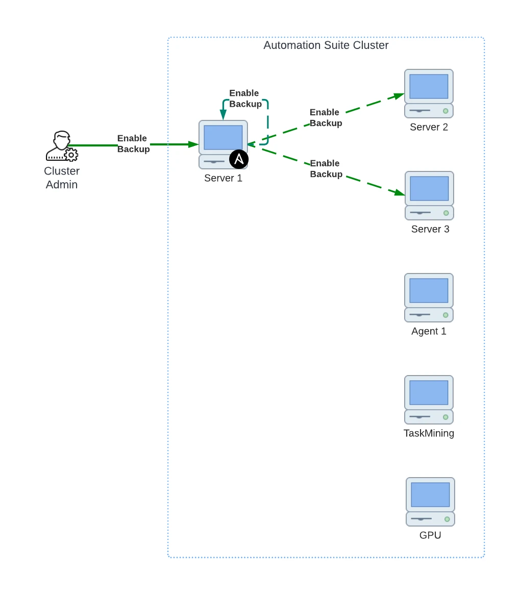

Ansible est utilisé pour automatiser la sauvegarde sur tous les nœuds de serveur du cluster Automation Suite. Les nœuds de serveur sont l'endroit où toutes les données et les configurations etcd sont stockées. Pour cette raison, il vous suffit de créer une sauvegarde des nœuds de serveur.
Dans l'illustration suivante, le serveur de nœud 1 (ou le nœud hôte Ansible) utilise Ansible pour orchestrer la configuration de sauvegarde sur tous les nœuds de serveur. Vous n'avez pas besoin d'activer la sauvegarde sur l'agent et les nœuds Task Mining ou GPU spécialisés.
Au cours de l'étape de sauvegarde, vous n'avez pas à fournir le fichier inventory.ini Ansible. Le script uipathclt.sh génère ce fichier à partir du cluster existant en votre nom.
