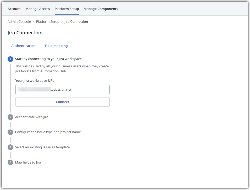

1. Jira のワークスペースに接続​
  • [管理コンソール] > [プラットフォームの設定] から [Jira との連携] を選択します。
  • [認証]セクションで、まず Jira ワークスペースの URL を追加して [接続] を選択する必要があります。
Jira ワークスペース URL は、https://[yourworkspace].atlassian.net の形式に従う必要があります。

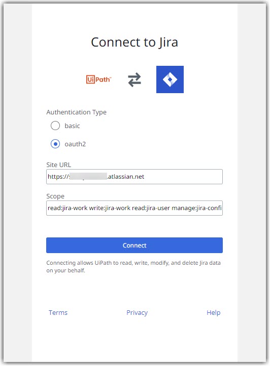

  • [認証ページを開く] を選択します。
  • UiPath Integration Service が新しいウィンドウで開き、[コネクションを追加] を選択できます。
コネクタの使用方法の詳細については、「コネクション」をご覧ください。

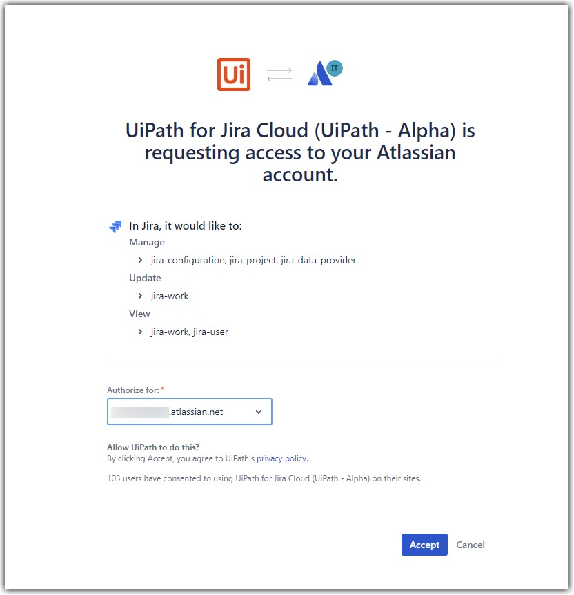

[サイト URL] と [スコープ] が事前に入力された新しい [Jira に接続] ウィンドウが表示されます。[接続] を選択します。
  • Atlassian の Web ページが開きます。ここで、UiPath と Jira との連携を確認する必要があります。[Accept] を選択します。

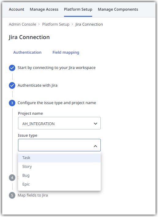

  • 各ボックスのドロップダウンを使用して、プロジェクト名と課題タイプを選択できます。これは、自動化のアイデアから Jira チケットを作成するときに使用されます。[確認] を選択します。
  • ドロップダウンの値は、接続先の Jira ワークスペースから取得されます。

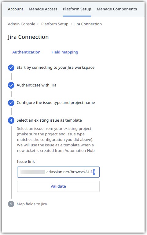

4. 既存の課題をテンプレートとして選択します。​
  • 次に、プロジェクトの Jira チケット テンプレートを表す課題リンクを追加する必要があります。このチケットの事前入力されたセクションは常に、ユーザーが作成したチケットに追加されます。Jira チケット URL を追加し、[検証] を選択します。
テンプレートの課題は保存前に検証され、以下が確認されます。
  • 前の手順で定義されたものと同じプロジェクトのものである。
  • 前の手順で定義された課題タイプと一致している。
  • 課題が、接続されている Jira Workspace に存在する。
  • URL の形式が正しいです: https://yourworkspace.atlassian.net/browse/YOURPROJECTKEY-1111

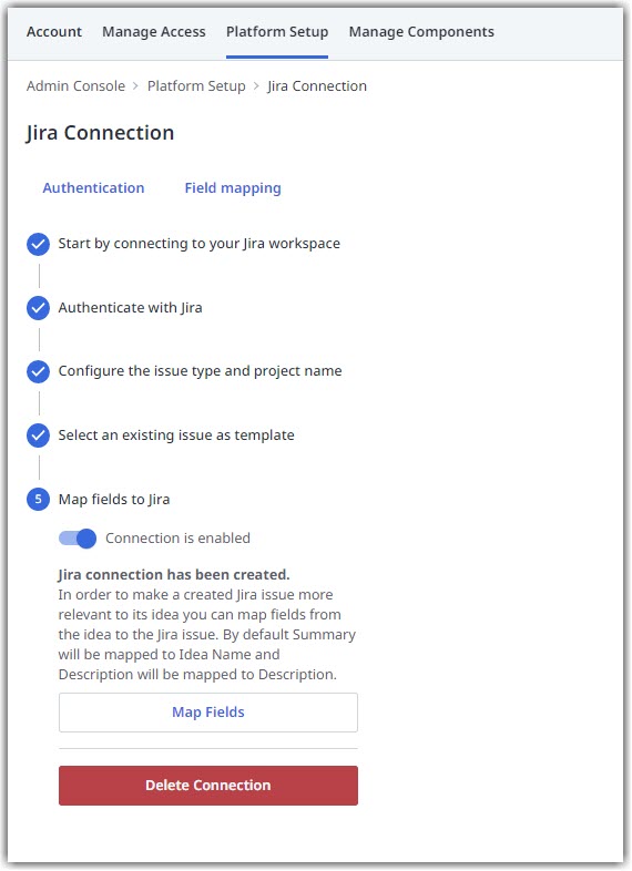

  1. コネクション フローの最後の手順で、コネクションが有効化されたことが示されます。

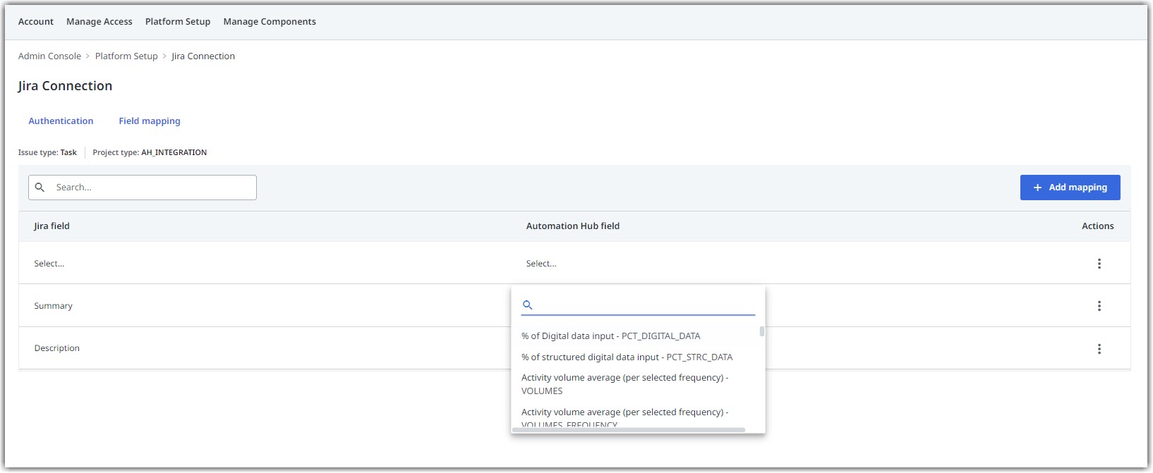

[フィールド マッピング] タブで、Automation Hub のフィールドを Jira のフィールドにマッピングできます。マッピングすることで、Automation Hub から Jira 課題の作成をトリガーできる権限を持つユーザーによるチケットの作成方法が設定されます。
マッピングが完了すると、Automation Hub フィールドの値が、マッピングされた対応する Jira のフィールドへの入力に使用されます。

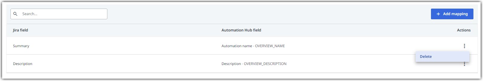

既定では、Jira 接続に成功すると、次の 2 つの Jira フィールドがマッピングされます。
Jira のフィールドAutomation Hub のフィールド
概要自動化名
プレーン テキスト フィールド説明
次の方法で、新しいフィールド マップを追加できます。
  1. [+ マッピングを追加] を選択します。
  2. [Jira のフィールド] で、新しく作成した行を選択し、ドロップダウンから利用可能な目的のフィールドを選択します。
  3. [Automation Hub のフィールド] で、ドロップダウンから利用可能な目的のフィールドを選択します。
マッピング テーブル内の行は自動的に保存されます。
行を削除するには、行の右側にある 3 点リーダー メニューに移動して、[削除] を選択します。

Jira 接続を削除する​
Jira 接続を削除すると、認証フォームのすべてのデータがクリアされます。
  1. [管理コンソール] > [プラットフォームの設定] から [Jira との連携] を選択します。
  2. [コネクションを削除] を選択します。
接続を保存する前に、[接続をリセット] ボタンを使用して Jira 管理者の認証フォームをリセットできます。
