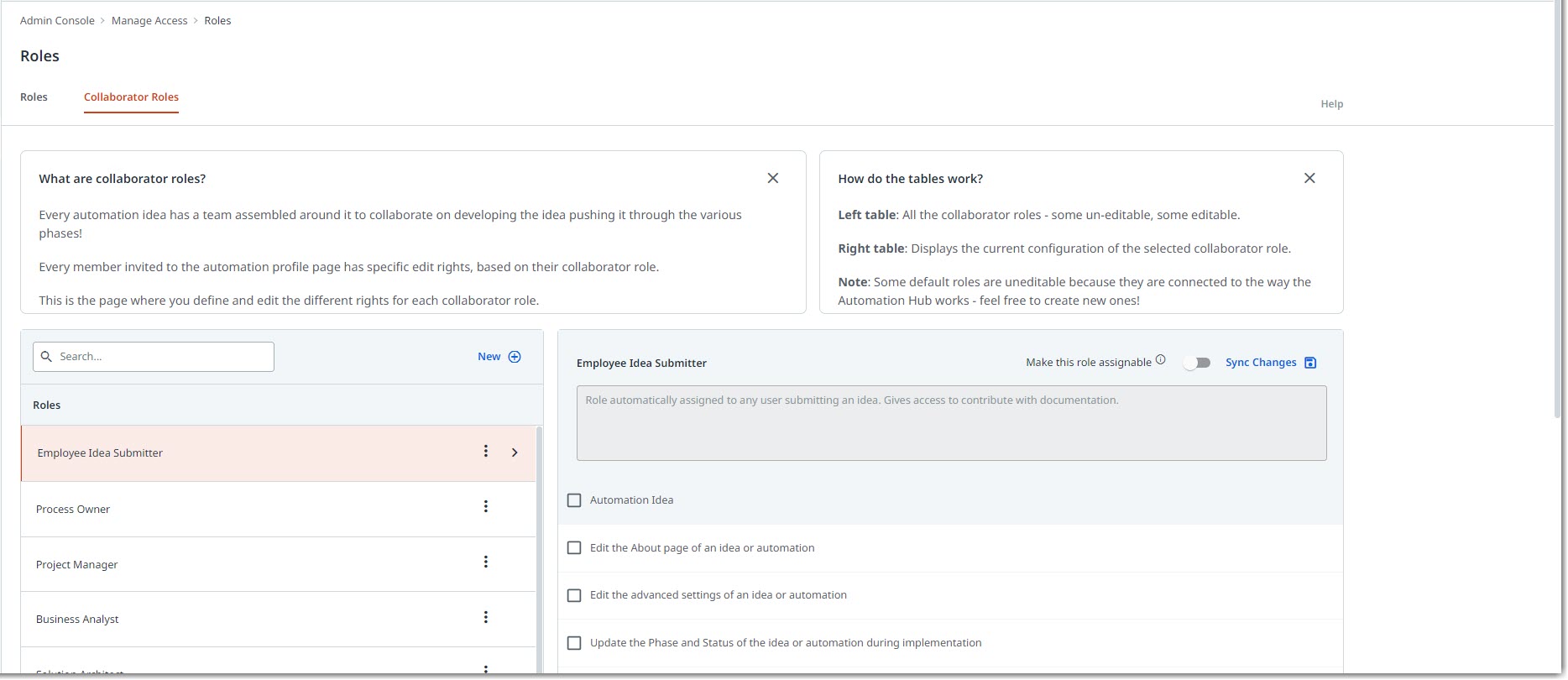

共同作業者ロール
共同作業者ロールを使用すると、各自動化およびアイデアに対して、アイデアの開発に協力し、さまざまなフェーズを経て実現へと導く固有のチームを編成できます。このページでは、各共同作業者ロールが持つ種々の権限を定義、編集します。
このサブモジュールでは、プロフィール レベルで共同作業者に割り当てることができるロール を表示 および 追加できます 。さらに、一部の既定のロールと、ユーザーが作成したすべてのロールについては、 編集オプション も使用できます。[ このロールを割り当て可能にする] ボタンを切り替えることによって、[ロールを割り当て] ページで現在のロールをユーザーに割り当て可能にできます。
この設定をオンにすると、[ロールを割り当て] ページでユーザーにこのロールを割り当てられるようになり、任意のアイデアの [共同作業者] ページでそれらのユーザーのロールとしてこのロールを選択できるようになります。
この設定がオフの場合は、[ロールを割り当て] ページでのロールの事前割り当ては不要です。
ユーザー ロールの管理権限を持つすべてのユーザーがこの設定を編集できます。
- 既定では、業務管理者、市民開発者の場合はオフになっています。
- 既定では、他のすべての共同作業者ロールでオンになっています。
