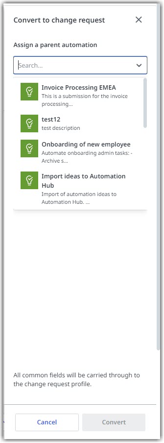

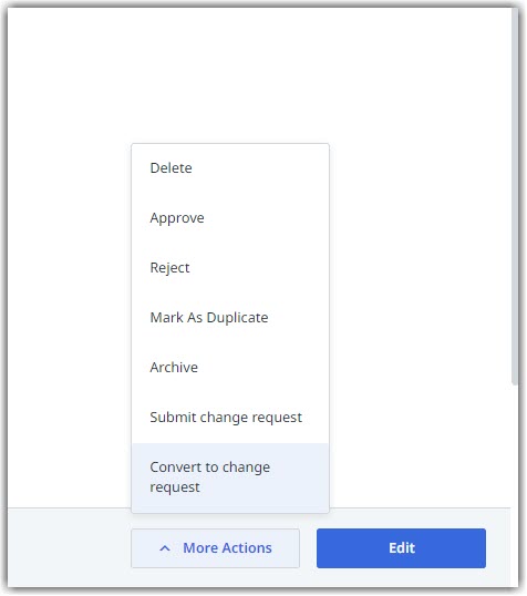

  1. 任意の自動化プロファイル (変更リクエストを除く) にアクセスし、画面右下にある [その他のアクション] メニューで [変更リクエストに変換] を選択します。
  2. サイド パネルが開き、親の自動化を選択できます。
  3. [変換] を選択します。変換が完了したことを通知するポップアップが表示されます。

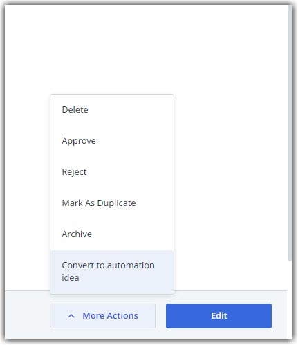

  1. [アイデアのソース] が [変更リクエスト] である任意の自動化プロファイルにアクセスし、画面右下にある [その他のアクション] メニューで [自動化のアイデアに変換] を選択します。

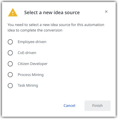

  3. 変換を完了するにはこの自動化のアイデアの新しいアイデアのソースを選択し、[次へ] を選択します。
    注:
    アイデアのソースのオプションは、ユーザーの権限に基づいて入力されます。[CoE のアイデアの提出] 権限があり、[個人のアイデアの提出] または [自動化の提出] 権限がない場合、CoE のアイデアのソースのみがリストに表示されます。
