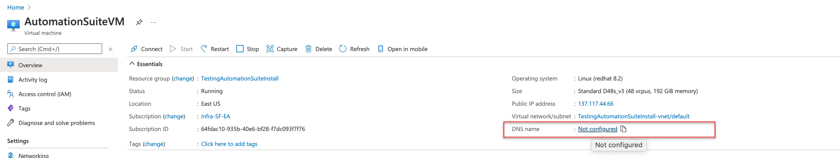

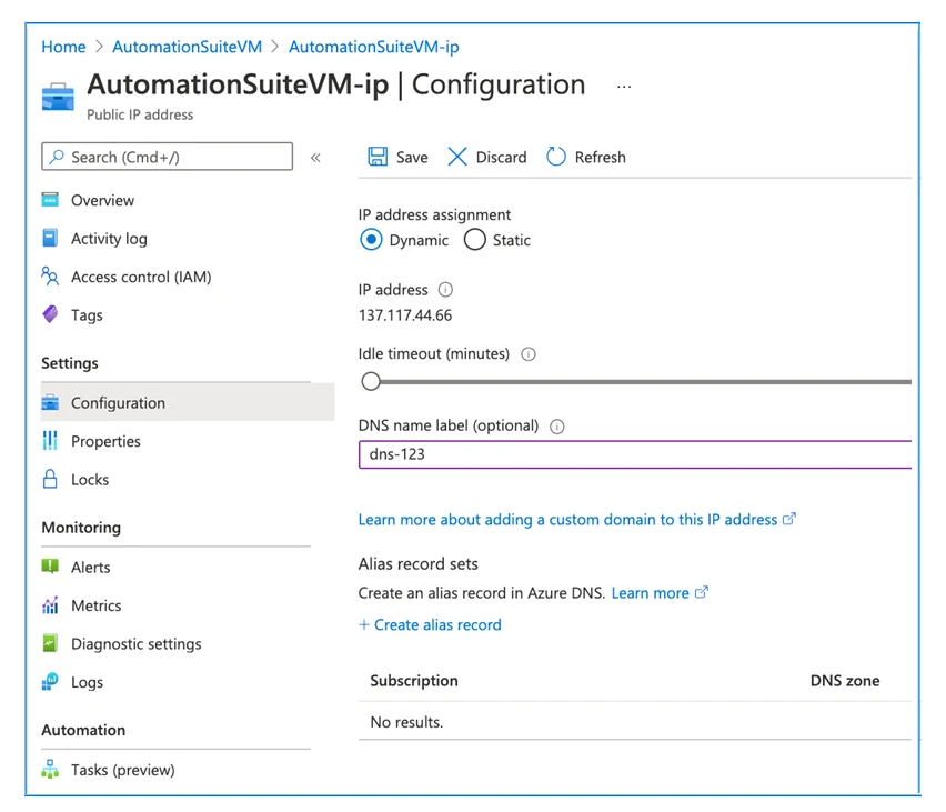

Configurar el DNS de la máquina virtual
La configuración del DNS en cada máquina virtual es opcional si se está implementando una instalación de producción multinodo preparada para alta disponibilidad tras un equilibrador de carga.
Selecciona el valor del Nombre DNS para establecer el nombre DNS de la máquina.
En la ventana de configuración de IP de la máquina virtual mostrada, establezca la etiqueta del nombre de DNS:
Selecciona Guardar.

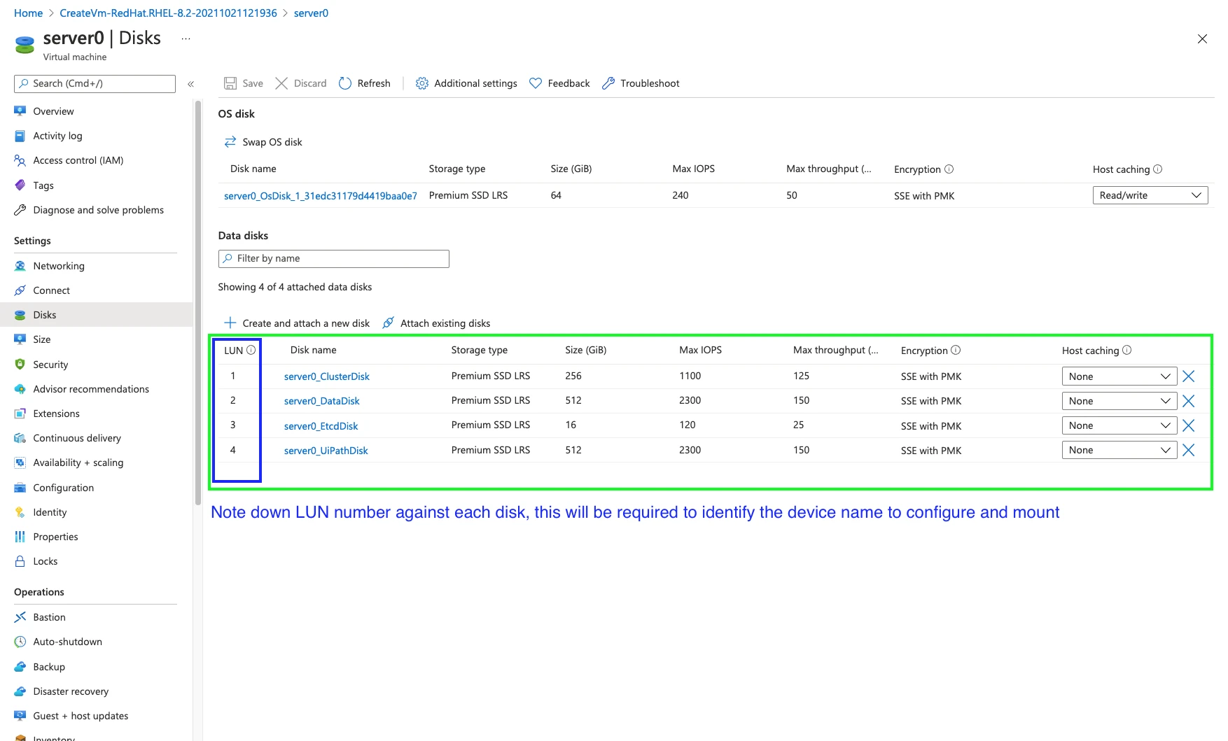

Identificar el nombre del dispositivo para el disco en Azure
The disk device name is different from the disk name. You will need the disk device name when configuring the disk.
Si desea configurar el disco para su instalación, consulte lo siguiente:
En la pestaña Discos de cada máquina virtual del portal de Azure, puede encontrar el LUN (número de unidad lógica) correspondiente a cada disco conectado.
Ejecute el siguiente comando para identificar el nombre del dispositivo de disco, donde
LUN=<lun_value> como se identifica en el portal de Azure:LUN=<lun_value> echo "/dev/$(tree /dev/disk/azure/ | grep -w "\slun${LUN}\s" | awk -F/ '{print $NF}')"LUN=<lun_value> echo "/dev/$(tree /dev/disk/azure/ | grep -w "\slun${LUN}\s" | awk -F/ '{print $NF}')"

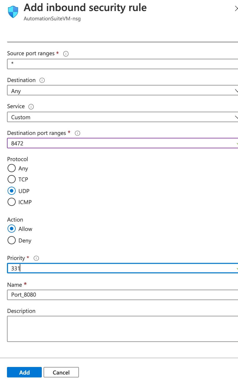

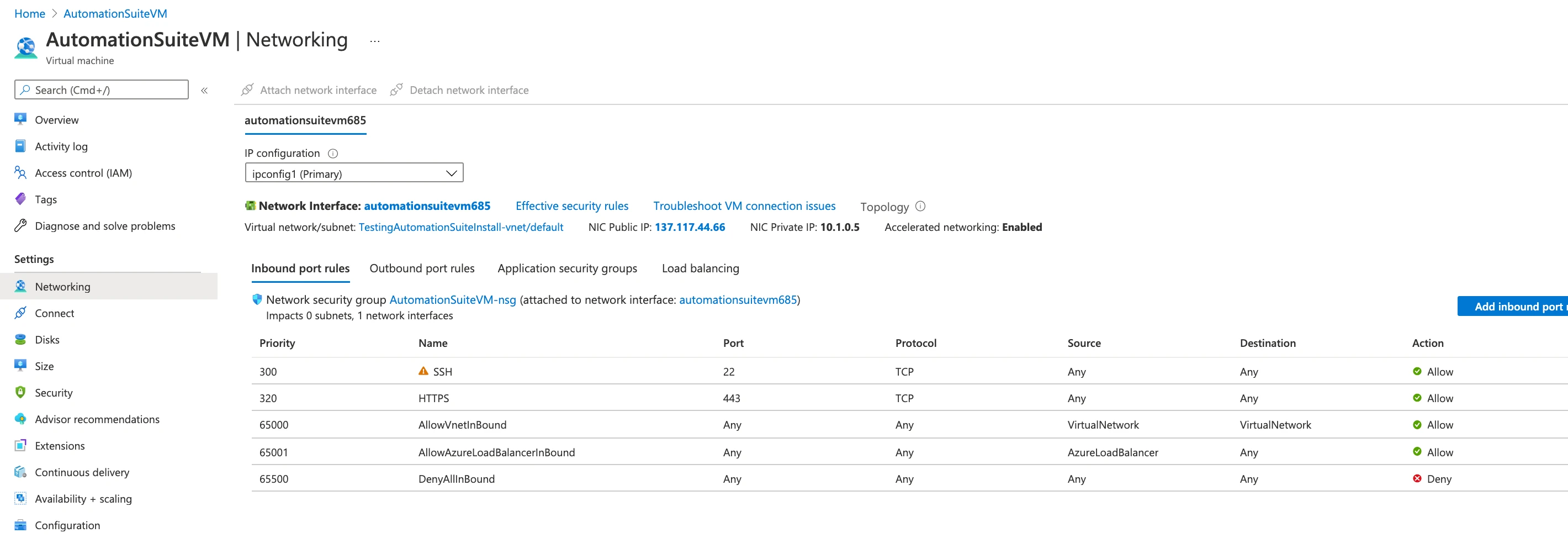

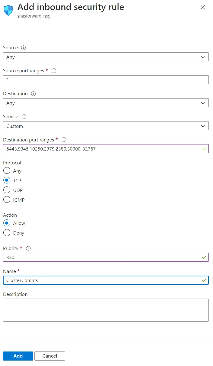

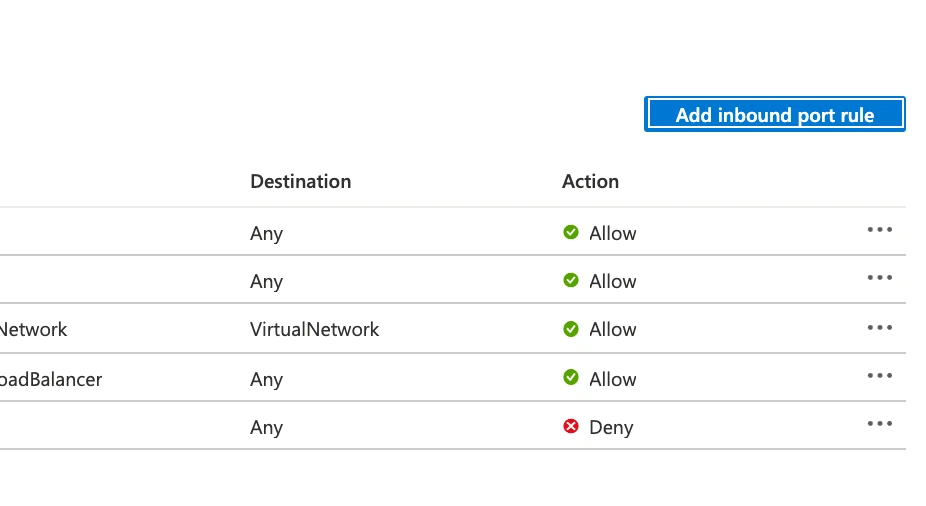

Solo multinodo: configurar puertos adicionales
Estos puertos de entrada adicionales solo son necesarios para las instalaciones de producción multinodo preparadas para alta disponibilidad. Añádalos a todas las máquinas virtuales.
| Puerto | Protocolo | Origen | Destination | Propósito |
443 | TCP | Cualquiera | Cualquiera | Tráfico https |
2379 | TCP | Red virtual | Red virtual | Puerto cliente etcd |
2380 | TCP | Red virtual | Red virtual | Puerto de pares etcd |
6443 | TCP | Cualquiera | Cualquiera | API de Kubernetes |
8472 | UDP | Red virtual | Red virtual | Flannel |

Abrir puertos TCP en una máquina virtual de Azure para instalaciones multinodo
Cree nuevas reglas de red de entrada para los puertos necesarios mediante el protocolo TCP.
Select the VM’s Overview tab, then select the Networking tab:
Selecciona Añadir regla de puerto entrante.
Si es necesario, cambie los campos:
Rango de puertos de destino
Protocolo
Nombre
Se pueden añadir como una lista separada por comas con rangos:
Añade todo el TCP en una regla de entrada como se ha mostrado anteriormente, y el UDP en una regla independiente. Para UDP, añade +1 a la prioridad.
Y selecciona Añadir.
