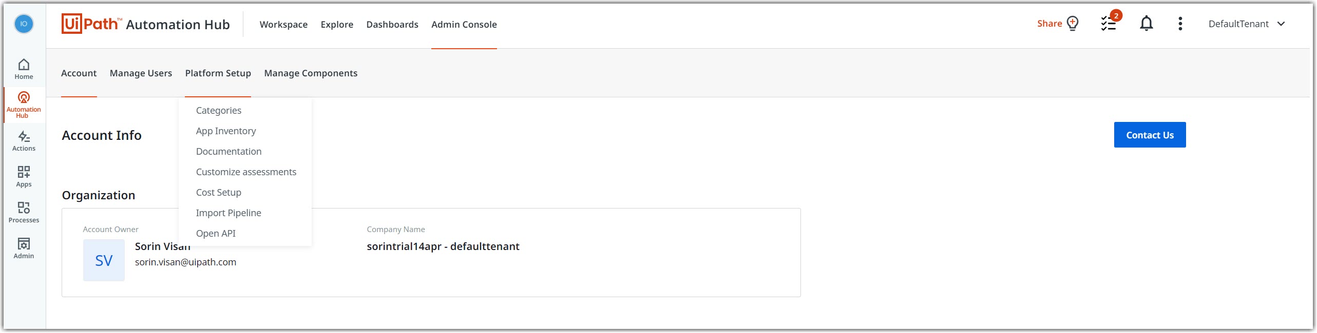

プラットフォームの設定
このセクションでは、割り当てられたシステム管理者が Automation Hub の各テナントに対してプラットフォームの組織を設定します。
以下のオプションが利用できます。

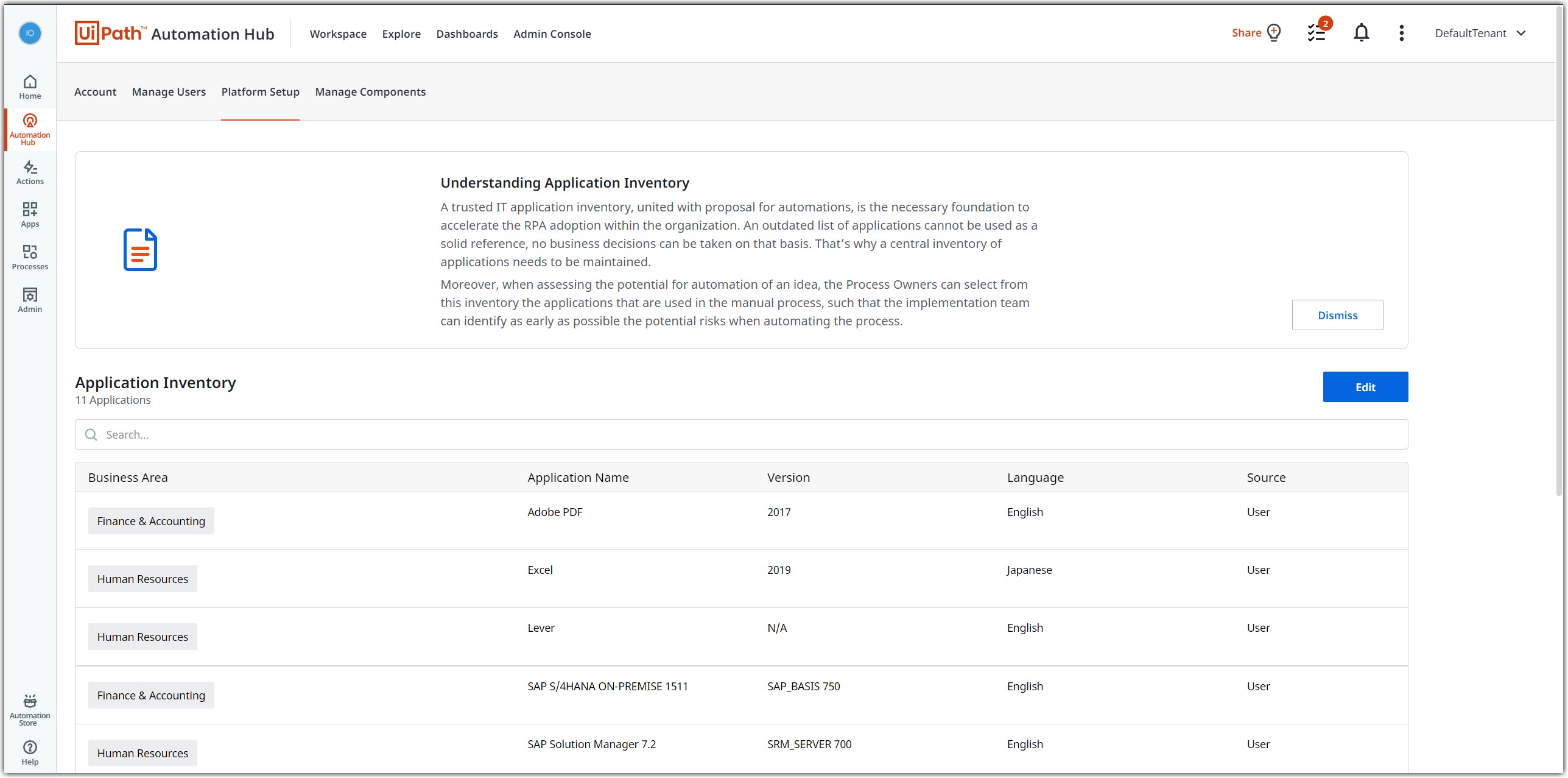

アプリ リスト
この機能は自動化の領域と連動しており、IT アプリケーション リストの定義と管理に役立ちます。自動化の領域の設定に従って、自動化の各領域で使用するアプリケーションの項目別リストを作成するのは、システム管理者の責任です。

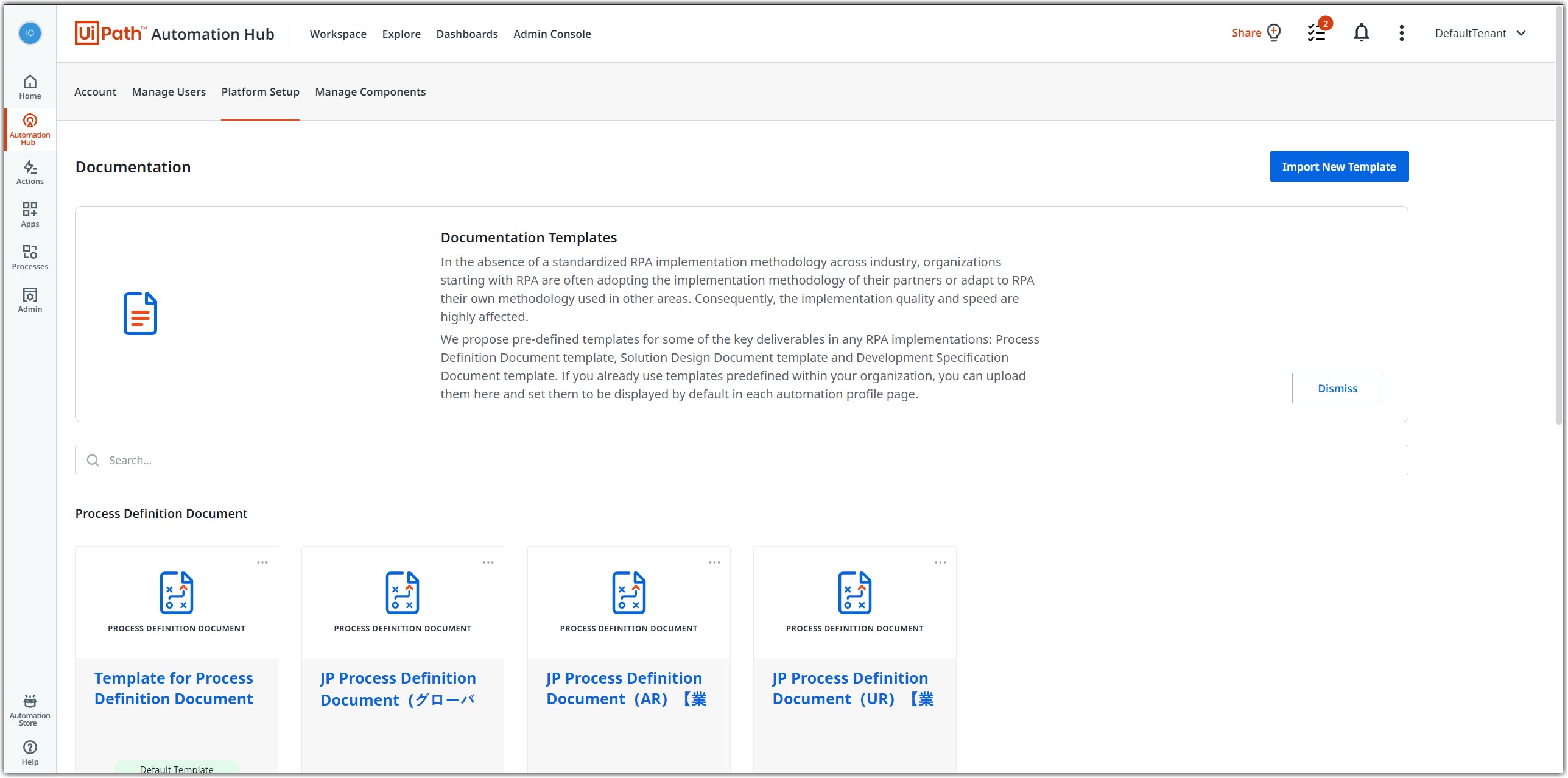

ドキュメント
企業固有のドキュメント テンプレートをアップロードおよび管理します。このテンプレートは、自動化を一貫性のある正確な方法で文書化するために使用します。ドキュメント リポジトリを使用すると、ドキュメントを一定の方法で編成して、自動化への取り組み全体で一貫性を維持できます。Automation Hub にはドキュメントの標準化を目的とした一連の事前定義テンプレートが付属していますが、自社の基準に従って独自のドキュメントを追加することもできます。

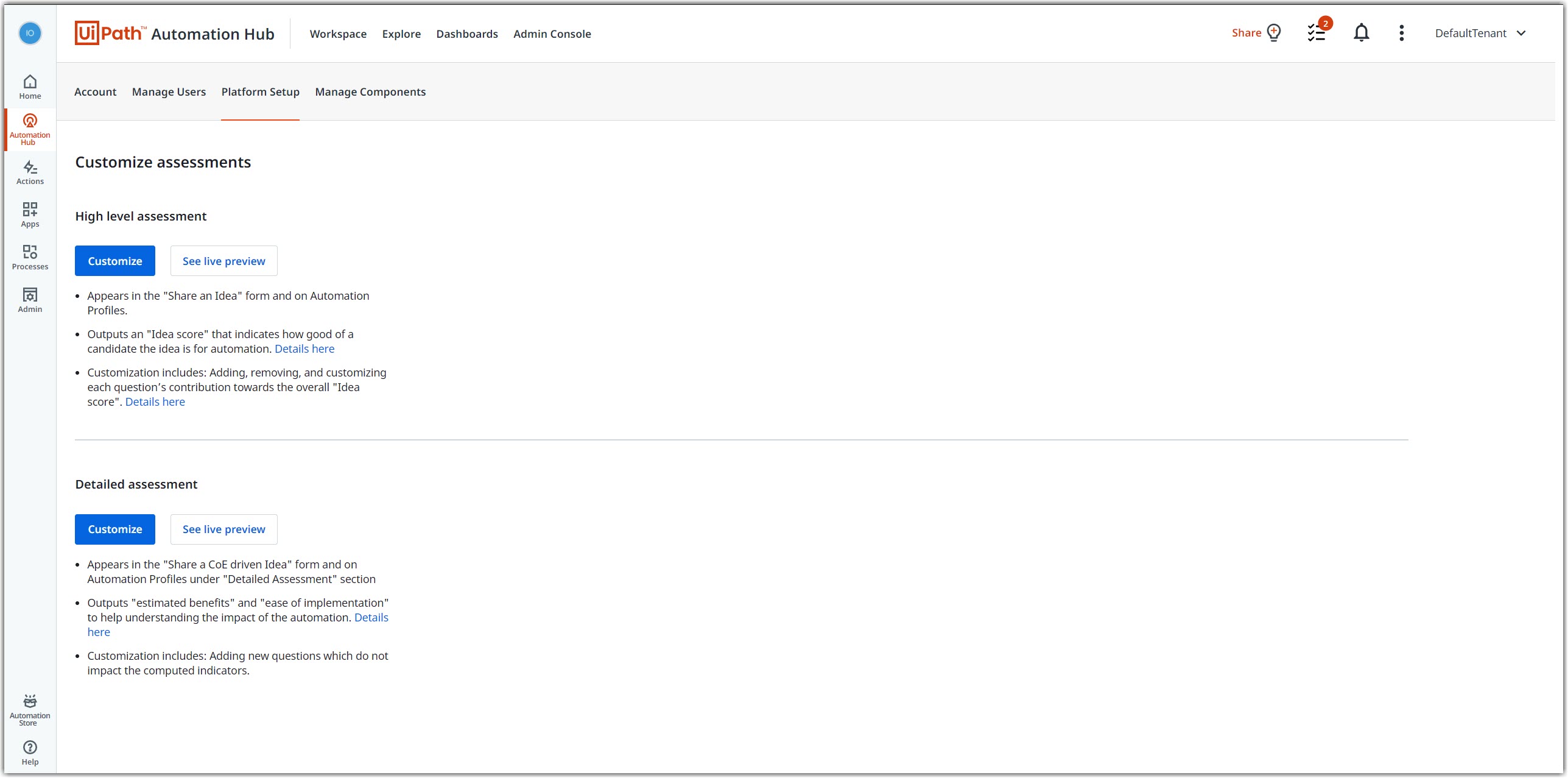

評価をカスタマイズする
自動化に適した候補を明らかにするために、共有されたアイデアに対しては、複数の評価レベルから成る評価プロセスが実行されます。
詳しくは、「評価をカスタマイズする」の章をご覧ください。

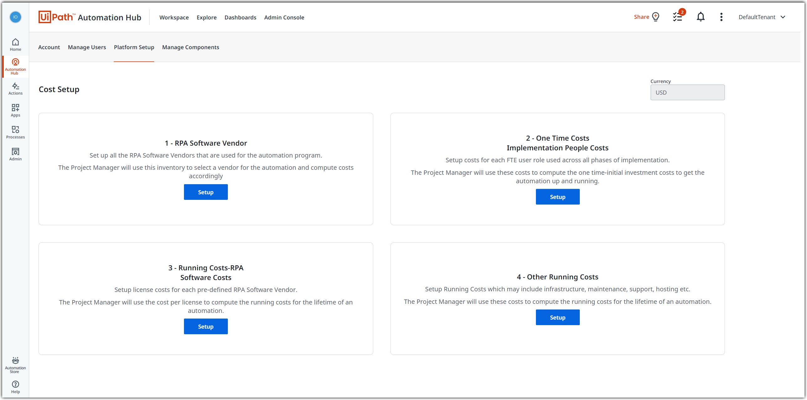

コストの設定
以下のカテゴリで、RPA の実装に関連するコストを設定できます。
[通貨] ドロップダウン リストをクリックし、価格とコストの表示に使用する通貨を選択できます。ここで選択した通貨は自動化プログラム全体に適用されます。
注: すべてのコストが、各アイデア プロファイルの [費用便益分析] ページに反映されます。

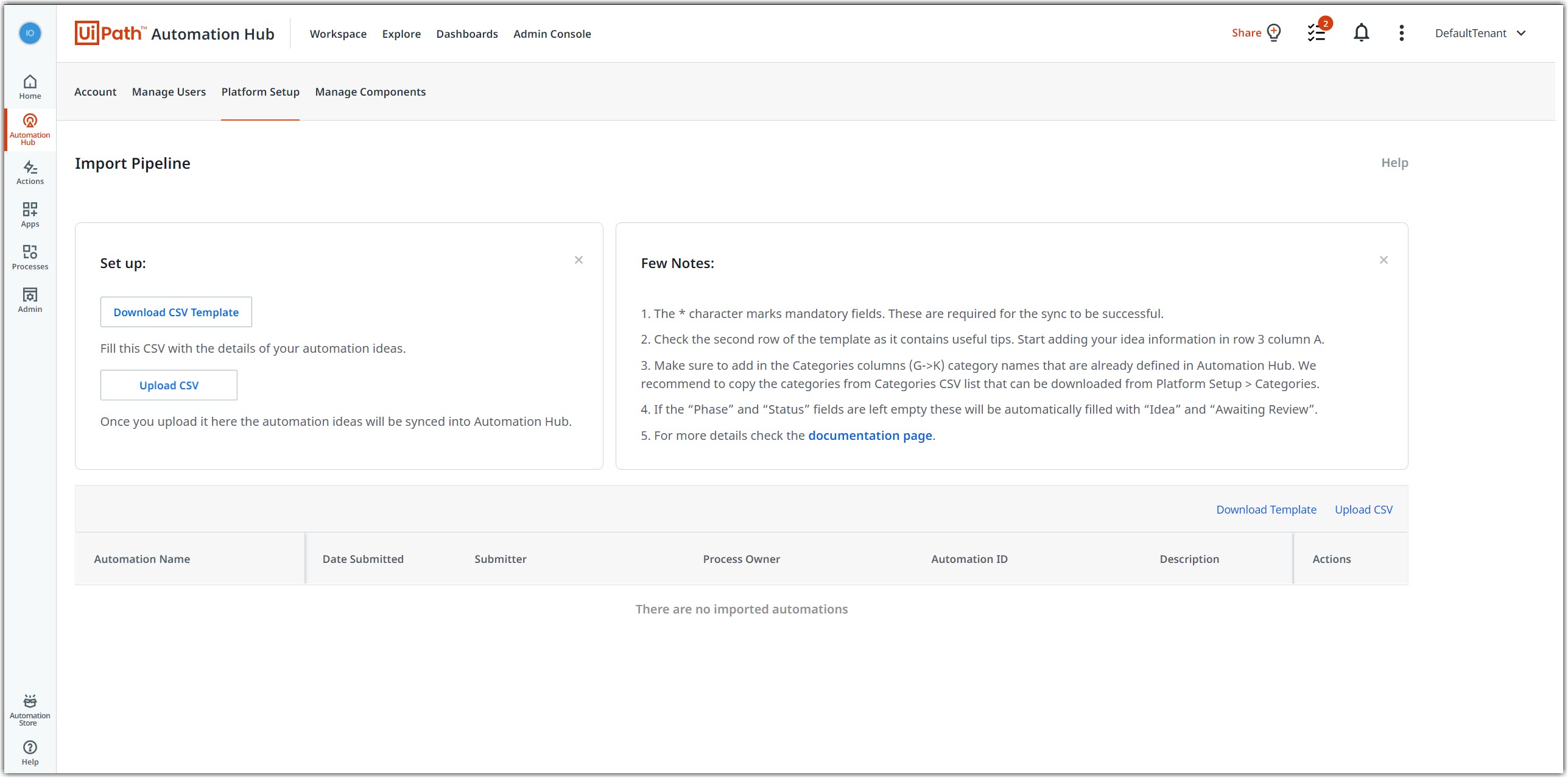

案件をインポートする
