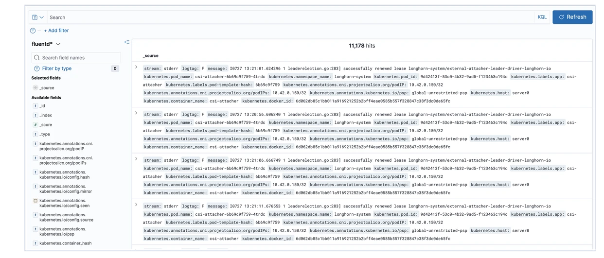

Protokolle aus dem Cluster werden gesammelt und im ClusterOutput protokolliert.
Konfigurieren von Kibana

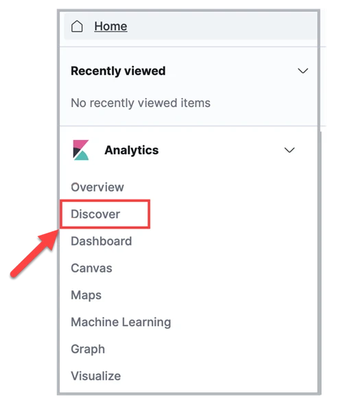

Wählen Sie Discover unter Analytics in der Seitenleiste.

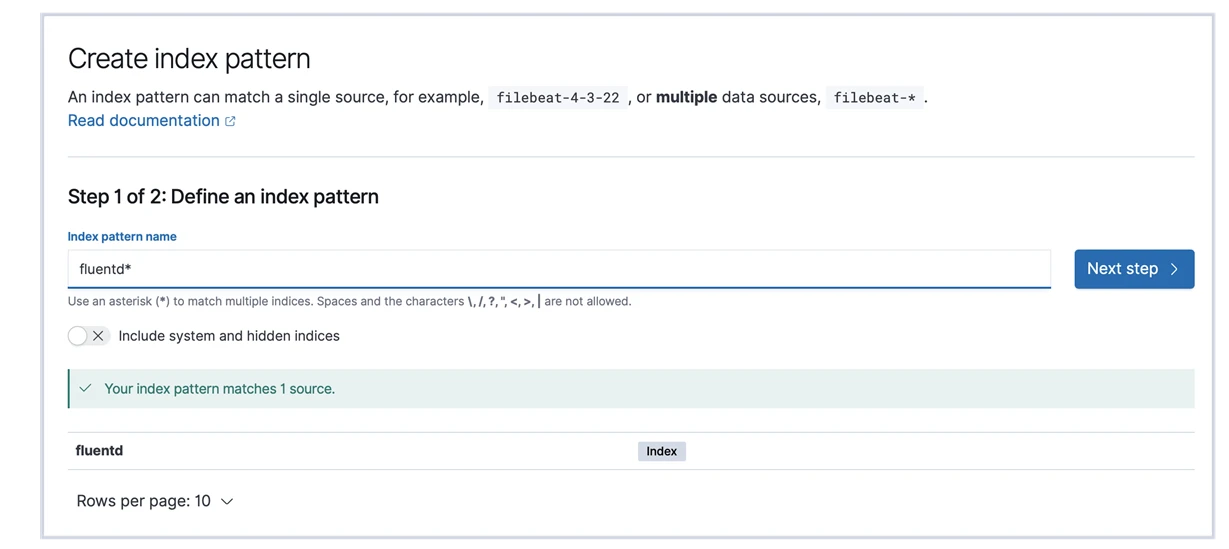

Wählen Sie Create Index Pattern und dann Create an index pattern with name Fluentd aus.

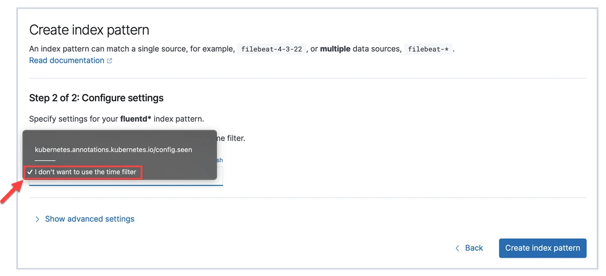

Wählen Sie I don’t want to use the time filter im Fenster Configure settings aus.

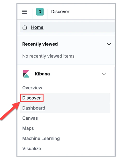

Wählen Sie Discover unter Kibana auf der Seitenleiste aus.
Sie können Protokolle im Dashboard sehen.

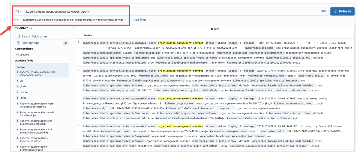

Protokollabfrage für den UiPath-Namespace und einen bestimmten Dienst:
