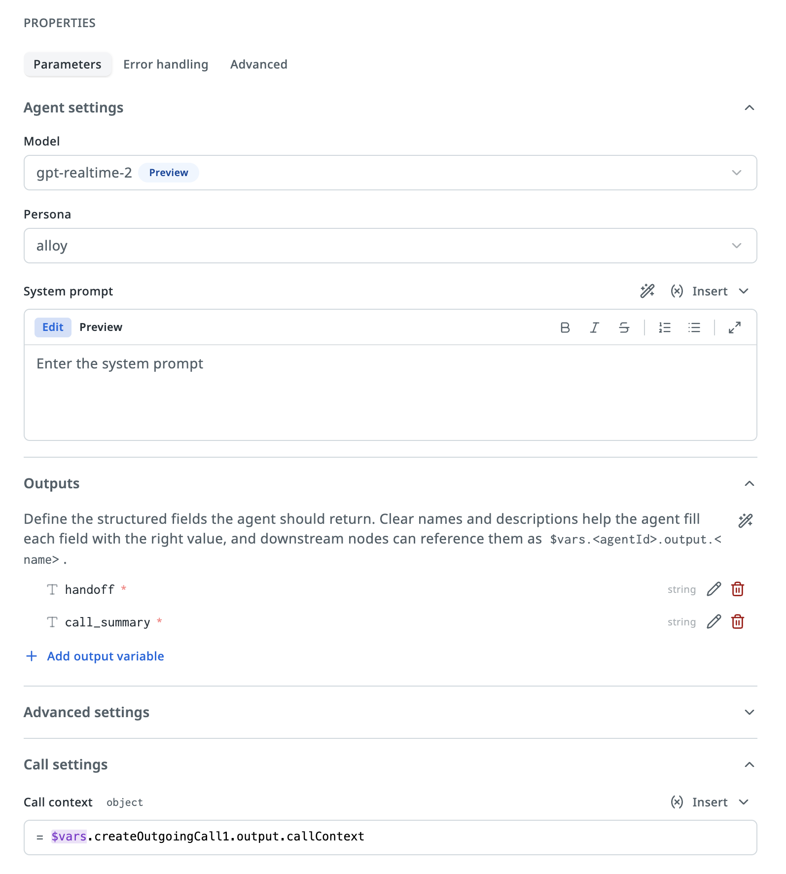

構成のリファレンス​
フィールド説明
モデルリアルタイム音声モデルです。既定では gpt-realtime-2.1です。
ペルソナ選択したモデルの音声です。既定値は Marin です。
システム プロンプトエージェントの役割、スタンディングの指示、および会話の終了方法
温度0 から 1への回答の創造性
最大トークン数会話の最大トークンです。
通話コンテキスト[ 通話の設定 ] セクションこのエージェントがアタッチする呼び出し。上流の callContext(例: $vars.createOutgoingCall1.output.callContext) にバインドします。

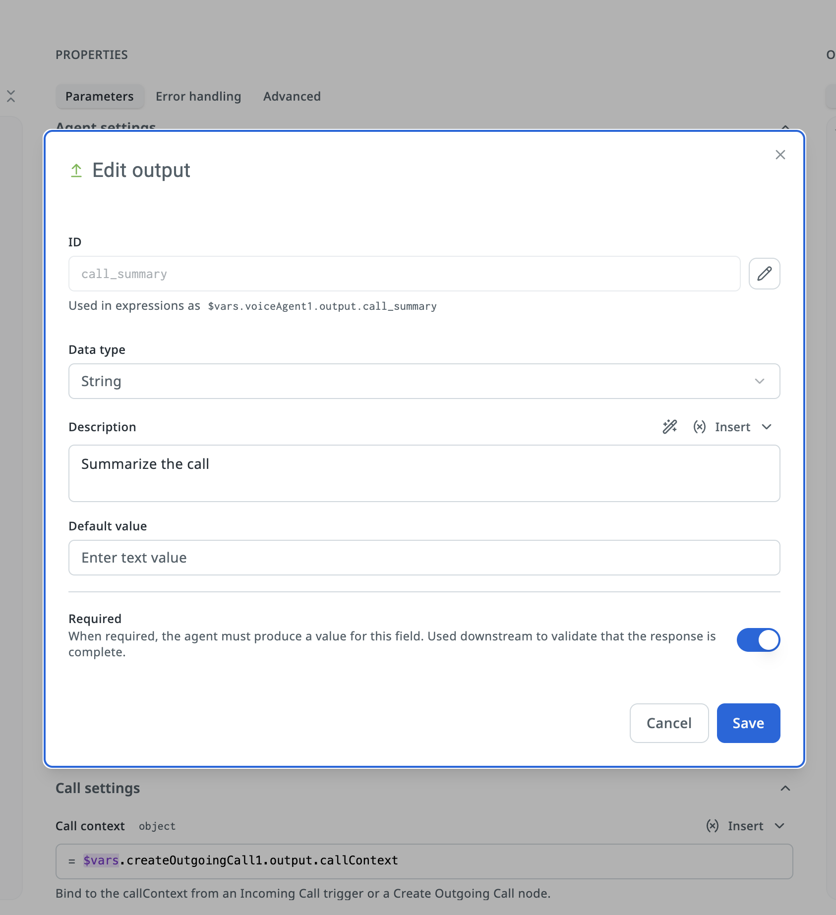

出力変数​
必要に応じて、[プロパティ] パネルの [ 出力 ] セクションで、構造化された出力変数を設定できます。ワークフロー内の下流のノードで使用する目標指向の変数やルーティング変数を設定するのに役立ちます。
宣言した各出力変数は、エージェントの出力オブジェクトのフィールドになり、 $vars.<agentName>.output.<name>として参照されます。それぞれに名前と型を指定し、変数の [説明] フィールドでその設定方法をエージェントに指示します。出力の生成は、エージェントのシステム プロンプトと出力変数の説明の組み合わせによって決定されます。
エージェントは、音声セッションを終了すると、それらを設定します。
最も一般的な 2 つの用途は、通話の要約と ハンドオフです。要約の場合は、 call_summary などの出力を宣言し、その説明を使用して、通話を要約するようエージェントに指示します。エージェントはセッションの終了時にこのメッセージを書き込み、下流のノードはそれを として読み取 $vars.voiceAgent1.output.call_summary。

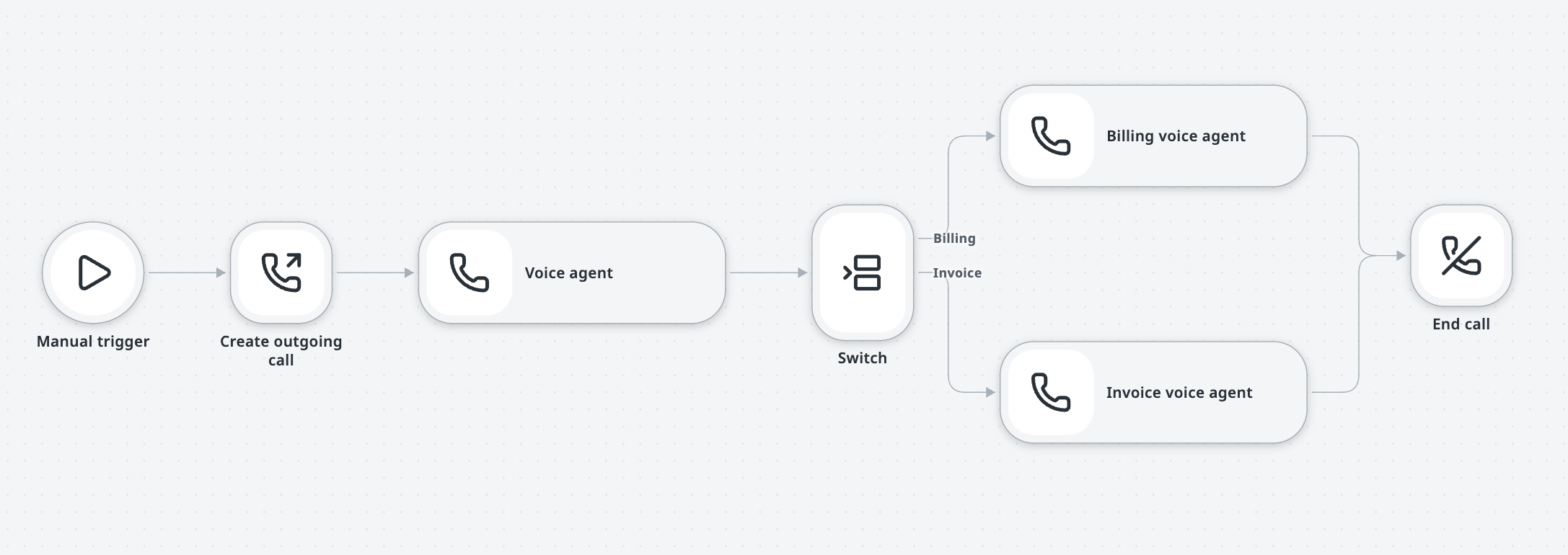

ハンドオフ​
音声セッションの終了は、通話の終了と同じではありません。エージェントはセッションを終了すると、通話を終了しますが、回線は開いたままになります。つまり、エージェントが出力変数を入力すると、ワークフローは次のノードに移動します。通話を終了できるのは、 通話 終了ノードと発信者のみです。
それがハンドオフを可能にするのです。音声エージェント ノードをチェーンし、すべて同じ コール コンテキストにバインドします。完了すると、各エージェントは独自のセッションを終了し、最後のパスのみが 通話終了に到達するため、発信者は終始回線上に留まります。
ハンドオフは次の 2 つの部分で構成されます。
  • 適切なエージェントにルーティングする。最初のエージェントに出力変数 ( handoffなど) を与え、その説明を使用して、設定する値をエージェントに指示します。スイッチ ノードで その値を分岐させ、各ケースがそれを処理するエージェントにつながるようにします。
  • コンテキストを引き継ぎます。受信エージェントは、すでに言われたことについて何も知りません。最初のエージェントからの通話要約の出力をシステム プロンプトで参照するか ($vars.voiceAgent1.output.call_summaryを参照するか、ブランチに [ 会話コンテキストを取得 ] ノードを追加して、代わりに文字起こしを参照します。[ 通話の文字起こし] セクションに詳細が表示されます。

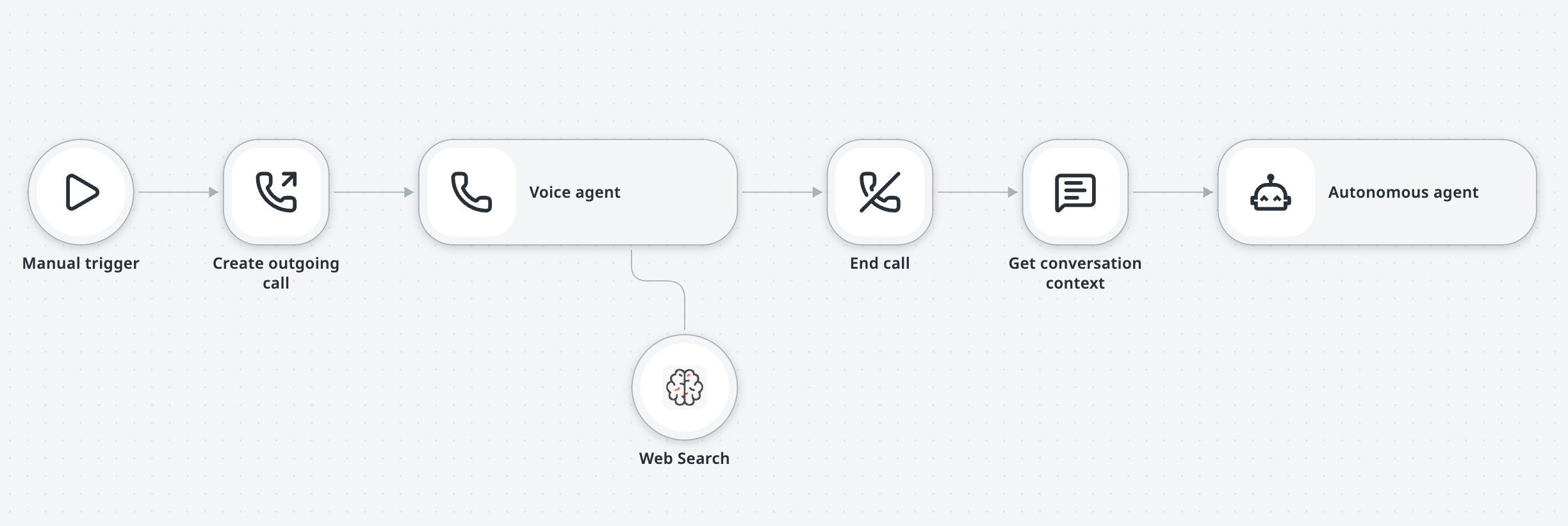

通話の文字起こし​
通話後にトランスクリプトを読み取るには、テスト実行の実行トレース、またはデプロイ済みの実行のトレースを開きます ([ 監視の実行 ] で説明しています)。詳しくは、「オブザーバビリティ」をご覧ください。
ワークフロー内でトランスクリプトを使用するには、以下の手順を実行します。
  1. [ 会話コンテキストを取得 ] ノードを追加します。
  2. $vars.<incomingOrOutgoingCallNodeId>.output.callContext.conversationIdを渡します。たとえば、 <incomingOrOutgoingCallNodeId> を createOutgoingCall1できます。
  3. 文字起こしを $vars.<getConversationContextNodeId>.output.conversationContext.messagesとして参照します。たとえば、 getConversationContextNodeId を getConversationContext1できます。
たとえば、処理のためにトランスクリプトを自律型エージェントに渡すことができます。
