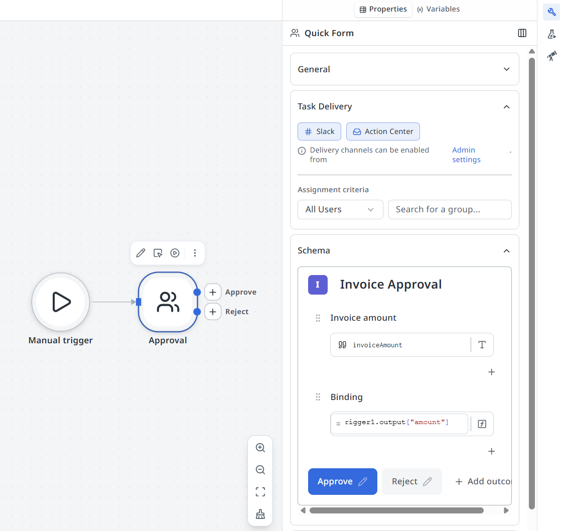

1. 事前承認手順を構築する
まず、承認ポイントの前に実行されるノードを設定します。新しいフローを作成し、承認者が確認する必要があるデータをフェッチまたは受信するノードを追加してから、それを読み取り可能な形式に変換します。
2. 人間のノードを追加する
承認タスクを作成し、プロセスを一時停止するノードを追加します。
- [UiPath のノード] セクションから [人間の] ノードをキャンバスにドラッグします。
- 最後の事前承認ノードに接続します。
- プロパティ パネルで、タスクを設定します。
- 種別: クイック フォームに設定したままにします。
- タスクの配信: タスクが配信される、管理者が設定したチャンネル ( Action Center や Slack など) を確認します。
- 割り当て条件: 承認者を 1 人のユーザー、変数ベースのカスタム割り当て、またはラウンド ロビンやワークロード分散などのグループ割り当て戦略として設定します。
- スキーマ: フォームを定義します。承認者が確認する読み取り専用のコンテキスト用の 入力 フィールド (請求金額、依頼者名、サポート ドキュメントへのリンクなど) を追加し、各フィールドはプロセスの値 (例:
$vars.manualTrigger1.output["amount"]) にバインドされます。このシナリオでは、[ 承認] と [却下] の 2 つの結果を追加します。 - 優先度: 時間的制約のあるタスクの場合は 、高 に設定します。
3. 承認者の応答で分岐する
人間のノードには、定義した結果ごとに 1 つの出力ハンドルがあるため、各結果を直接ルーティングできます。
- [結果の 承認 ] ハンドルをプロセスの継続 (システムの書き込みや通知など) に接続します。
- [ 却下 ] 結果のハンドルを [強制終了 ] ノードに接続して、そのパスを正常に終了します。
4. テストとデバッグ
このフローをテストするために実際の承認者は必要ありません。次のいずれかのアプローチを選択します。
- モックせずにデバッグで実行する: フローをデバッグし、それが [人間] ノードに到達するようにします。タスクはキャンバス内でインラインで開くため、デバッガーを離れることなくタスクを完了し、実際のタスク エクスペリエンスを使用して承認分岐と却下分岐の両方を検証できます。
- モック出力を使用: タスクを完了するのではなく、応答をシミュレートします。
- [人間] ノードを選択し、プロパティ パネルで [モック出力 ] を開きます。
- モックのトグルを有効化します。
status] を [Approve] に設定します (または、却下の分岐をテストする場合は [Reject]) に設定します。 - フローをデバッグし、正しい分岐が実行されることを確認します。
- パブリッシュする前にモックを削除します。
結果
プロセスは「人間」ノードで一時停止し、指定されたユーザーに承認フォームを送信し、指定されたユーザーが応答した後は、実行を正しいパスにルーティングします。承認されたパスによってオートメーションが続行されます。拒否されたパスは正常に終了します。
