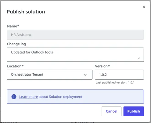

パブリッシュ
パブリッシュすることにより、プロジェクトがソリューションとしてパッケージ化され、Orchestrator にアップロードされます。
パブリッシュの手順
- Studio Web で Agent Builder プロジェクトまたはフロー プロジェクトを開きます。
- 上部のツールバーで [パブリッシュ] を選択します。
- 対象の Orchestrator フィードを選択します (Orchestrator テナント フィードをお勧めします)。
- (任意) 変更内容を説明する変更ログのメモを入力します。
- [パブリッシュ] を選択します。
詳細なパブリッシュ オプションについて、「プロジェクトをパブリッシュする」をご覧ください。
