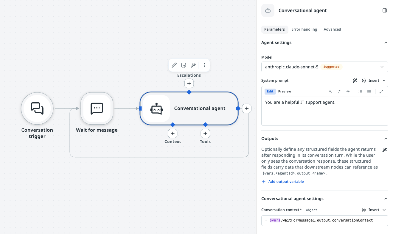

ノードを追加し、[プロパティ] パネルで設定します。
  1. 出力ハンドルの [ + ] ボタンを選択するか、下部のツールバーで [+ ノードを追加 ] を選択します。
  2. [ エージェント] カテゴリを選択し、[ 会話型エージェント] を選択します。Maestro Orchestrate によってノードが追加され、そのプロパティ パネルが開きます。
  3. 以下に記載するように、モデル、システム プロンプト、会話コンテキストのバインドを設定します。
結果: [会話型エージェント] ノードがキャンバスに追加され、プロパティ パネルが開き、設定できるようになります。

会話のコンテキストはいなし[ 会話型エージェントの設定 ] セクションアップストリームの「 メッセージを待機」からのチャット履歴を含む会話コンテキスト オブジェクトです (例: $vars.waitForMessage1.output.conversationContext

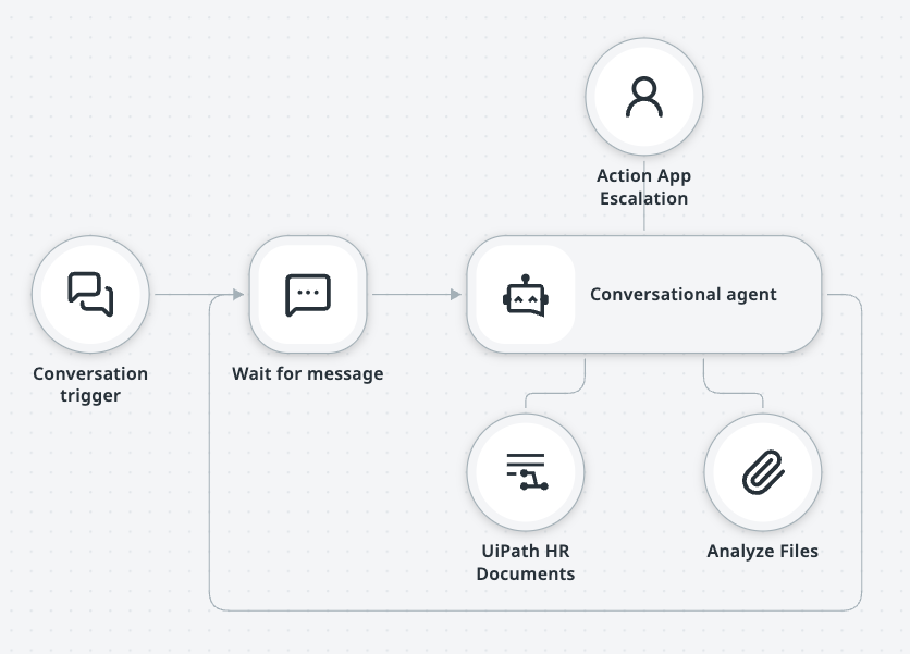

会話型エージェントは、ハンドルに接続するリソース ノードで構成されます。ノードには 3 つのリソース ハンドルがあり、それぞれに専用のラベル ( ツール、 コンテキスト、 エスカレーション) がキャンバスに表示されます。自 律型エージェントとは異なり、 メモリ ハンドルがありません。リソースをハンドルに接続し、そのリソースを専用のプロパティ パネルで設定します。リソースはワークフローとともに移動します。
各ハンドルは、一致するリソースの種類のみを受け入れます。キャンバスでは、適合しない接続がブロックされるため、たとえばツールをコンテキスト ハンドルにワイヤリングすることはできません。

エージェントが単独で決定すべきではないケースに到達したときに人間にルーティングするために、エ スカレーション ハンドルを接続します。エージェントが一時停止し、人間がエスカレーションに対応し、エージェントは結果を持って再開します。次の 2 つのエスカレーション リソースのいずれかをアタッチできます。
  • エスカレーション: アクション アプリのタスクにルーティングします。アクション アプリ、受信者、通知、アプリに渡される入力、アプリの結果がエージェントにどのようにマッピングされるかを設定します。
  • アクション アプリのエスカレーション: 受信者、通知、入力、結果マッピングの設定で、コード化されたアクション アプリにルーティングします。
両方のエスカレーション リソースは同じように設定されます。エスカレーションの対象が標準のアクション アプリではなくコード化されたアクション アプリである場合は、[アクション アプリのエスカレーション] を選択します。

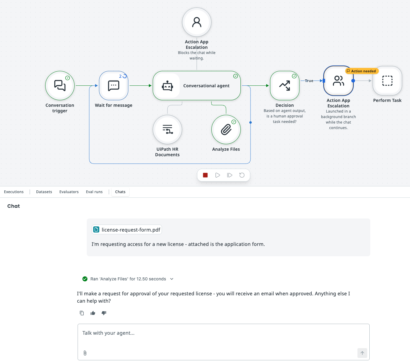

重要:
会話型エージェントからのエスカレーションによって 会話のターンがブロックされ、ユーザーは人間が操作するまでチャット画面上で待機することになります。会話を続ける必要がある長時間にわたる承認や引き渡しの場合は、代わりに 並列ブランチ から クイック フォーム ノードを実行します。これにより、承認がバックグラウンドで行われている間にチャットを続行できます。

エージェントがエスカレーションをトリガーした後、チャットは長時間ブロックされます。エージェントに直接アタッチされたエスカレーションは、人間がアクションを実行するまでターン全体を一時停止します。長期実行の承認の場合は、人間によるステップを、代わりに会話と一緒に実行される並列 のクイック フォーム ノードの分岐に移動します。
