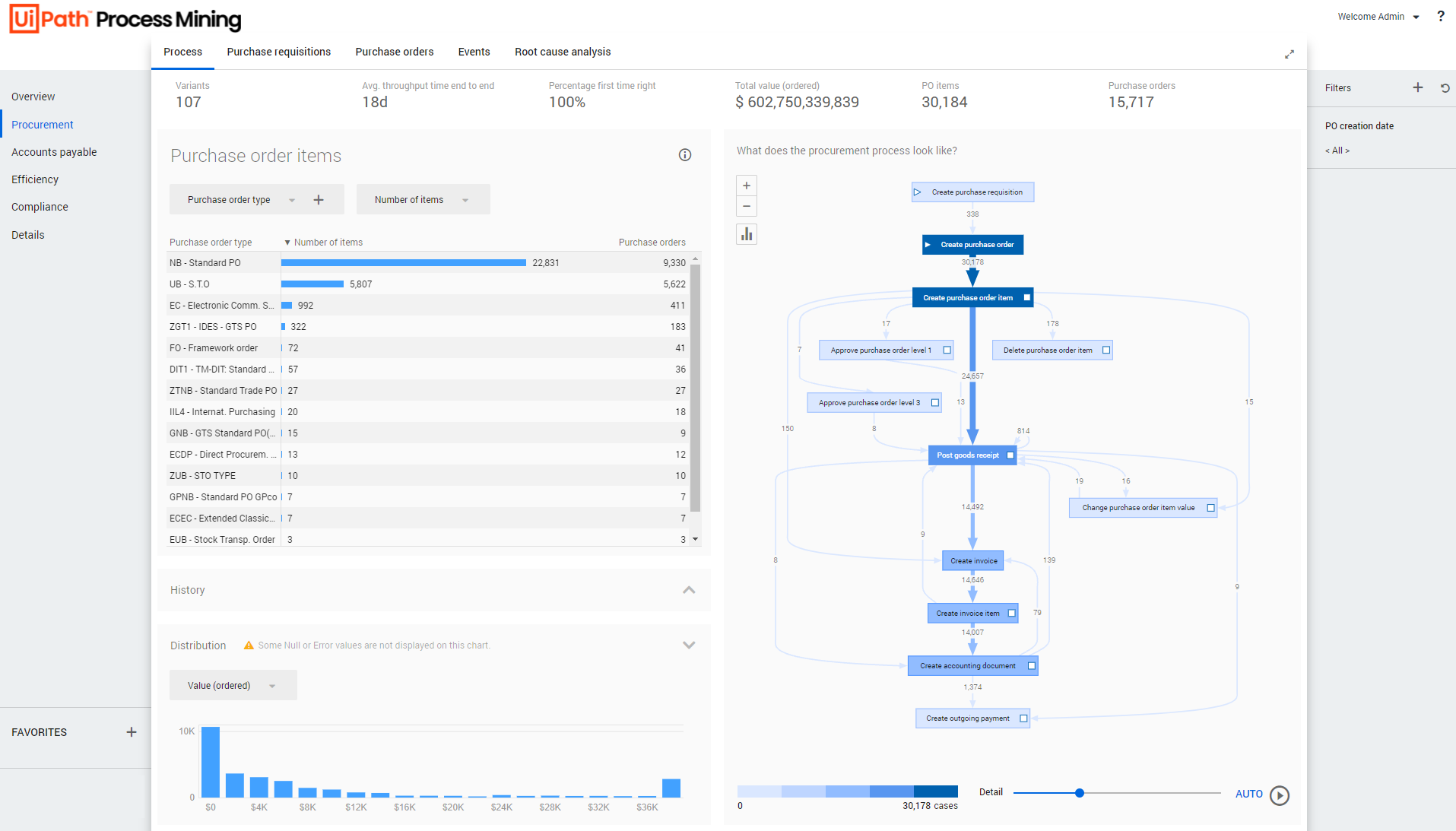

“采购”- 流程仪表板,用于从采购订单项目的角度分析完整的“采购到付款”流程,包括关键 KPI。
简介
“采购 - 流程”是主仪表板,您可以在其中分析有关采购订单项目的完整“采购到付款”流程。
请参见下图。

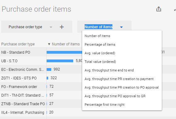

指标
使用“采购订单项目”仪表板项目,您可以更详细地分析采购订单项目。
您可以通过从指标选取器中选择指标来选择采购订单项目的各种属性,并创建不同的上下文。请参见下图。
以下是元素的说明。
| 指标 | 描述 |
| 项目数量 | 在选定期间内创建的采购订单的唯一采购订单项目数。 |
| 项目百分比 | 与在选定期间创建的采购订单的采购订单项目数相关的唯一采购订单项目百分比。 |
| 平均值(已排序) | 在选定期间创建的采购订单的选定属性的平均采购订单项目值。 |
| 总值(已排序) | 在选定期间创建的采购订单的选定属性的采购订单项目值的总和。 |
| 平均端到端吞吐量时间 | 在选定期间内创建的采购订单的采购订单项目的第一个事件和最后一个事件之间的平均吞吐量时间。 注意:仅当两个日期都可用并且以正确的顺序出现时,才会计算吞吐量时间。 |
| 平均从 PR 创建到付款的吞吐量时间 | 采购订单项目从创建采购申请到为所选期间创建的采购订单的相关发票实际付款的平均处理时间。 注意:仅当两个日期都可用并且以正确的顺序出现时,才会计算吞吐量时间。 |
| 平均从 PR 创建到 PO 批准的吞吐量时间 | 对于在选定期间内创建的采购订单,采购订单项目从创建采购申请到批准采购订单的平均处理时间。 注意:仅当两个日期都可用并且以正确的顺序出现时,才会计算吞吐量时间。 |
| PO 批准到 GR 的平均吞吐量时间 | 对于在选定期间创建的采购订单,从采购订单完全批准到实际收到货物之间采购订单项目的平均吞吐量时间。 ** 注意:**仅当两个日期都可用并且以正确的顺序出现时,才会计算吞吐量时间。 |
| 首次正确百分比 | 仅具有主要活动且已支付最终付款的唯一采购订单项目的百分比,与在选定期间内创建的已支付最终付款的采购订单项目总数相关。 |
计算指标时, Purchase-to-Pay Discovery Accelerator中的指标从不考虑缺少数据的采购订单项目。例如,如果采购订单项目没有所选属性的值,并且指标计算此属性的平均值,则不会考虑采购订单项目。

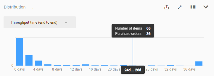

分布
“分布”图使您能够根据值或不同的吞吐时间分析采购订单项目的频率。请参见下图。
“详细信息”按钮使您能够更详细地分析采购订单项目,并可以打开“详细信息 - 采购订单项目”仪表板。

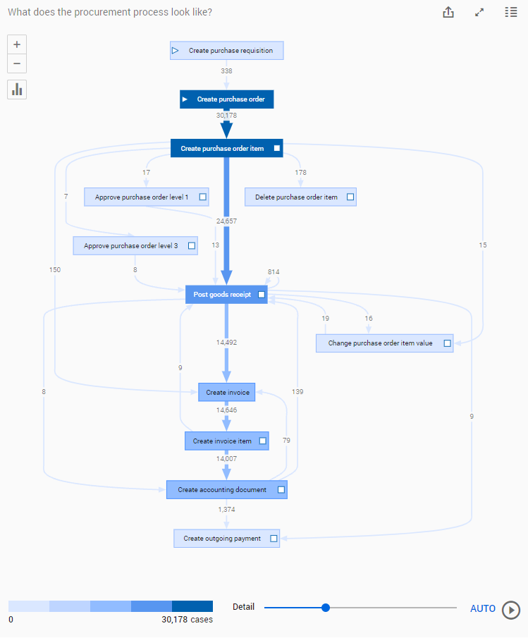

流程图
流程图会根据案例的数量显示采购流程。请参见下图。
您可以使用“详细信息”滑块更改显示的活动和/或边线的数量。
根据不同的指标查看流程
请按照以下步骤为流程图选择其他指标。
| 步骤 | 操作 |
| 1 | Click on the Displayed metrics icon in the process graph. |
| 2 | 从可用指标列表中选择其他指标。 |
请参见下图。
另请参阅使用流程图。
