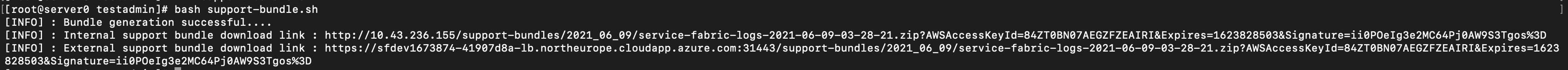

Pour commencer à utiliser l'outil Automation Suite Support Bundle, exécutez les commandes suivantes :
cd ./Support-Tools/support-bundle
./support-bundle.sh
./support-bundle.sh
Dans Azure, assurez-vous que votre adresse IP est ajoutée au groupe de sécurité réseau.
L'image suivante montre une sortie typique pour cette commande :

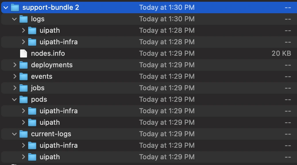

Paramètres du pack d'assistance Automation Suite
Si vous exécutez uniquement
bash support-bundle.sh, les journaux des 2 derniers jours seront collectés à partir du magasin d'objets compatible S3, si vous utilisez un magasin d'objets externe, ou à partir de Ceph, si vous utilisez le magasin d'objets intégré au cluster. -
Pour définir la date de début du processus de collecte de journaux, utilisez l'argument
-Fet entrez la date au formatYYYY-MM-DD. Pour définir le nombre de jours durant lesquels vous souhaitez collecter les journaux, calculé à partir de la date de début, utilisez l'argument-Det saisissez le nombre de jours sous forme d'entier. Par exemple, pour collecter les journaux de l'intervalle entre le 20 juillet 2024 et le 24 juillet 2024, exécutezbash support-bundle.sh -F 2024-07-20 -D 5.Pour collecter les journaux pour une date particulière, utilisez l'argument
-Fpour spécifier la date et l'argument-Dpour définir un intervalle d'un jour. Par exemple, pour collecter les journaux du 20 juillet 2024, exécutezbash support-bundle.sh -F 2024-07-20 -D 1.Si vous ne définissez pas le nombre de jours durant lesquels vous souhaitez collecter les journaux, l'outil utilise un intervalle par défaut de 7 jours, calculé à partir de la date de début. Par exemple, si vous exécutez
bash support-bundle.sh -F 2024-07-20, les journaux seront collectés pour l'intervalle compris entre le 20 juillet 2024 et le 26 juillet 2024. -
Nous collectons des journaux pour presque tous les espaces de noms utilisés dans Automation Suite. Afin de collecter les journaux uniquement pour des espaces de noms en particulier, exécutez
bash support-bundle.sh -N uipath,uipath-infra. Utilisez-Ncomme liste d'espaces de noms pour lesquels vous souhaitez collecter les journaux. -
Les bundles RKE2, UiPath, Redis et Longhorn sont générés par défaut.
L'archive .zip contient les fichiers et dossiers suivants :
| Fichier/Dossier | Description |
logs | Contient les journaux collectés à partir du magasin S3. |
events | Contient les descriptions d'événements de tous les espaces de noms. |
nodes.info | Contient les descriptions de tous les nœuds du cluster. |
jobs/deployments/pods/daemonsets | Contient les descriptions des objets correspondants de tous les espaces de noms. |
current-logs | Contient les journaux des 4 dernières heures des pods en cours d'exécution. Nous collectons ceci dans l'éventualité où le magasin Ceph S3 tomberait en panne. |
service-metrics | Contient une télémétrie d'utilisation de haut niveau stockée dans des fichiers XML individuels. |
Si une liste d'espaces de noms spécifiques était transmise à la commande, la structure ressemblerait à celle illustrée dans l'image suivante :
Explorer les journaux
Comme nous fournissons un lien téléchargeable publiquement vers le l'outils Support Bundle d'Automation Suite, vous pouvez le télécharger sur n'importe quelle machine et l'ouvrir dans n'importe quel éditeur, tel que VS Code, pour l'utiliser.
Pour obtenir les journaux des 30 derniers jours, exécutez support-bundle.sh -F 2023-09-18 -D 30.
