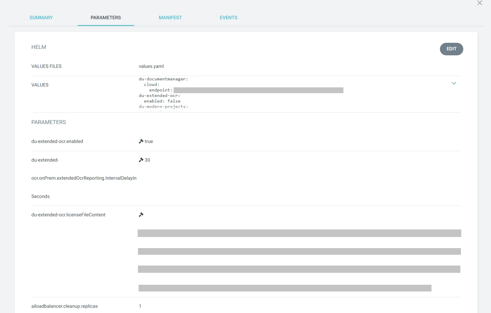

Activer ou désactiver l’OCR des langues étendues
Pour vous assurer que vous êtes éligible à Extended Language OCR dans Automation Suite, contactez votre responsable de compte pour comprendre les engagements requis.
Pour utiliser l'outil de reconnaissance optique de caractères Extended Languages OCR, vous devez posséder une licence valide configurée. La licence est un fichier de chaîne Base64 fourni par UiPath® par e-mail. Pour obtenir la licence, créez un ticket d'assistance sous Document Understanding > Demande de licence Extended Languages OCR.
Veuillez noter qu'UiPath émet uniquement des licences d'OCR de langues étendues pour les clients finaux d'Automation Suite. Vous devez avoir un accord principal sur les logiciels et les services signé avec UiPath, être un utilisateur unique de cette instance Automation Suite et avoir toutes les automatisations en cours d'exécution dans l'instance Automation Suite, qui est uniquement utilisée par votre organisation.
L’obtention de l’accès à l’OCR des langues étendues implique l’acceptation des conditions générales supplémentaires suivantes :
La redistribution de la licence de l'utilisateur à d'autres organisations est strictement interdite. Cette licence est spécifiquement destinée à l’utilisation de l’outil de reconnaissance optique de caractères Extended Languages OCR dans le cadre d’UiPath Automation Suite, et uniquement par l’entité à laquelle elle est fournie.
Les utilisateurs sont tenus de soumettre des rapports d'utilisation chaque trimestre, avec des échéances le 31 mars, le 30 juin, le 30 septembre et le 31 décembre de chaque année. Ces rapports peuvent être générés en accédant au conteneur de stockage
uipath-as-platformet en compressant le chemin de dossieraistorage/org-00000000-0000-0000-0000-000000000001/tenant-00000000-0000-0000-0000-000000000001dans un fichier zip. Ce fichier zip est ensuite envoyé à une adresse e-mail UiPath qui recevra le fichier de licence.Si vous utilisez un magasin d’objets intégré au cluster, reportez-vous à Comment collecter les données d’utilisation DU avec le magasin d’objets intégré au cluster (Ceph) pour récupérer les rapports d’utilisation.
Le non-respect de ces conditions entraînera l’impossibilité de renouveler les licences d’OCR étendues.
Le fichier de licence expire après 12 mois, un renouvellement de licence est donc nécessaire tous les 12 mois. Il existe une période de grâce d'un mois, après laquelle le conteneur cessera de traiter les requêtes.
Après avoir reçu la chaîne de licence, effectuez les étapes de cette procédure.
Après avoir installé ou mis à niveau Automation Suite, configurez le fichier
cluster_config.json.Astuce :Vous pouvez trouver ce fichier à l’emplacement suivant :
/opt/UiPathAutomationSuite/cluster_config.json. -
Ajoutez la chaîne pour Extended Languages OCR dans le fichier
cluster_config.json.Lorsque vous recevez la licence par e-mail, ouvrez le fichier de licence avec n'importe quel éditeur de texte (par exemple, le Bloc-notes) et copiez-collez la chaîne que vous trouvez dans la propriété
licensede l'objetdocumentunderstanding.Remarque :Assurez-vous que le contenu du fichier est au format base64 avant de passer à l'étape 3. Sinon, convertissez le contenu au format base64 avant de passer à l'étape suivante.
Si l'objet
documentunderstandingn'est pas encore configuré, vous pouvez utiliser le code suivant pour l'ajouter :"documentunderstanding": { "enabled": true, "extendedOcr": { "enabled": true, "license": "<base64 encoded license string goes here>" } },"documentunderstanding": { "enabled": true, "extendedOcr": { "enabled": true, "license": "<base64 encoded license string goes here>" } },Remarque :Si l'objet
documentunderstandingest déjà configuré, copiez uniquement la propriétéextendedOcrdu fichier de licence sans modifier aucune autre propriété. -
Exécutez à nouveau le programme d'installation d'Automation Suite à l'aide de la commande suivante :
cd /opt/UiPathAutomationSuite/UiPath_Installer ./install-uipath.sh -i cluster_config.json -s -o output.json --accept-license-agreementcd /opt/UiPathAutomationSuite/UiPath_Installer ./install-uipath.sh -i cluster_config.json -s -o output.json --accept-license-agreement -
Accédez au panneau ArgoCD, dans la section Document Understanding, et vérifiez si l'outil de reconnaissance optique de caractères Extended Languages OCR est affiché.
Vous pouvez accéder à Extended Languages OCR à l'aide du point de terminaison suivant : {FQDN}/<organization_id>/<tenant_id>/du_/extended-ocr.
