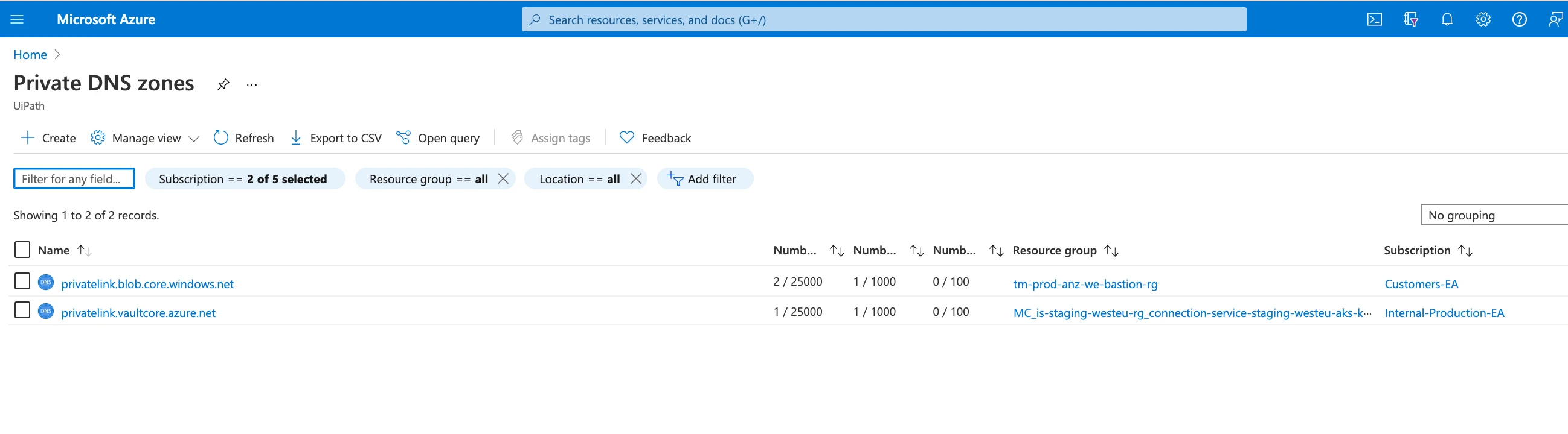

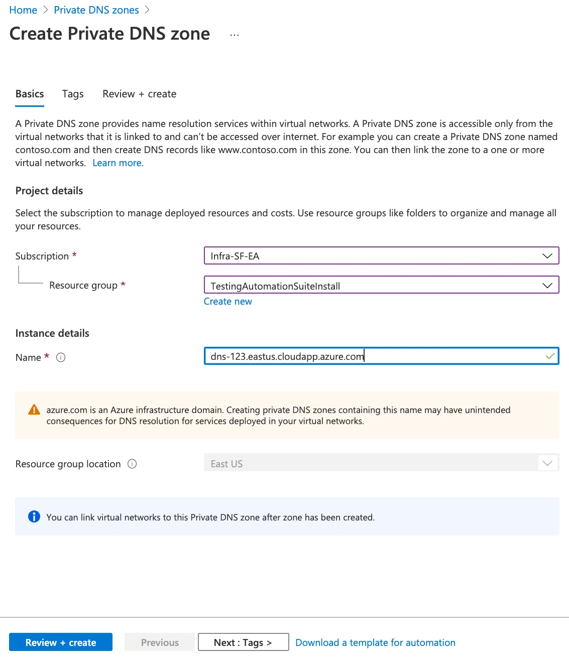

Création d'une zone DNS privée

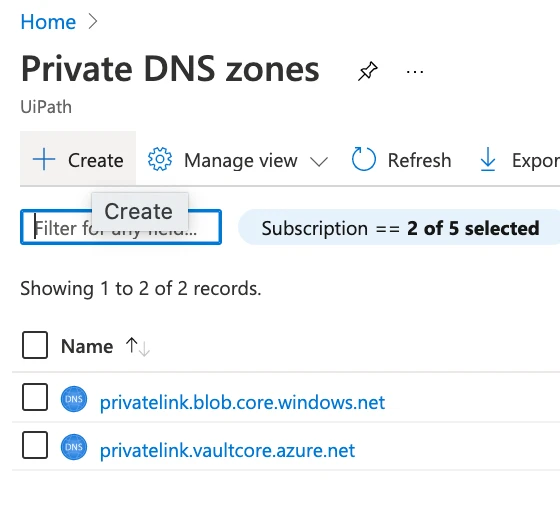

Recherchez une zone DNS privée (Private DNS Zone) dans la barre de recherche.
Sélectionnez Créer.
Créez une zone DNS privée dans le même groupe de ressources :
Pour une évaluation à nœud unique : le nom de la zone DNS privée doit être le nom DNS de la MV :
Pour l'installation en mode production multi-nœuds compatible haute disponibilité : le nom de la zone DNS privée doit être le nom DNS de l'équilibreur de charge.

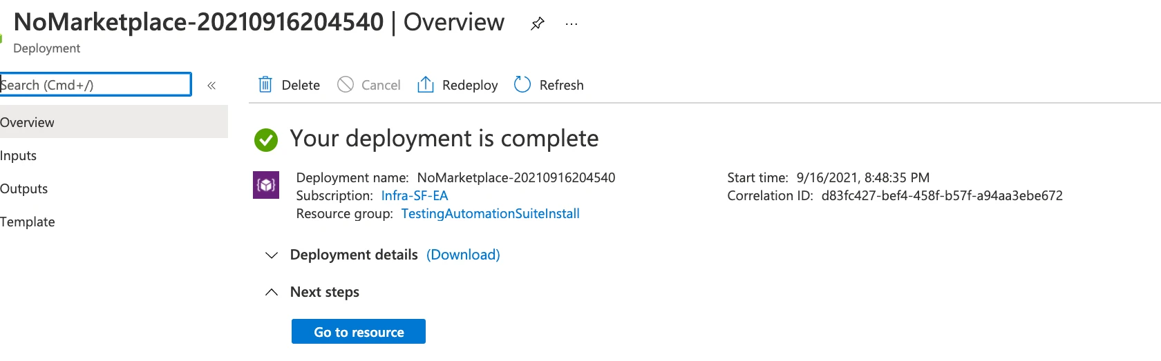

Sélectionnez Réviser et créer.
Sélectionnez ensuite Create.

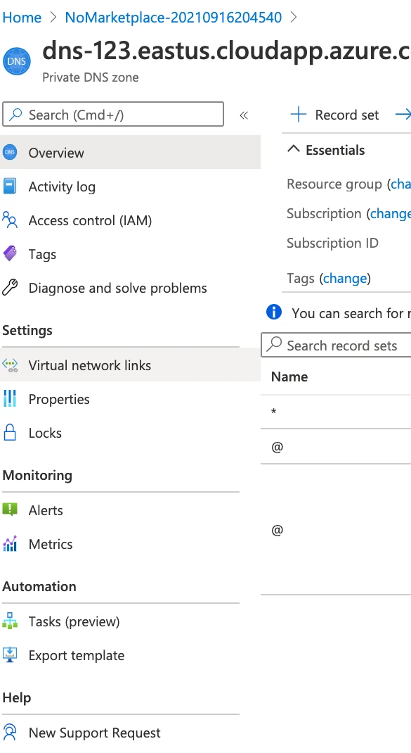

Une fois la zone DNS privée créée, sélectionnez Aller à la ressource (Go to resource).

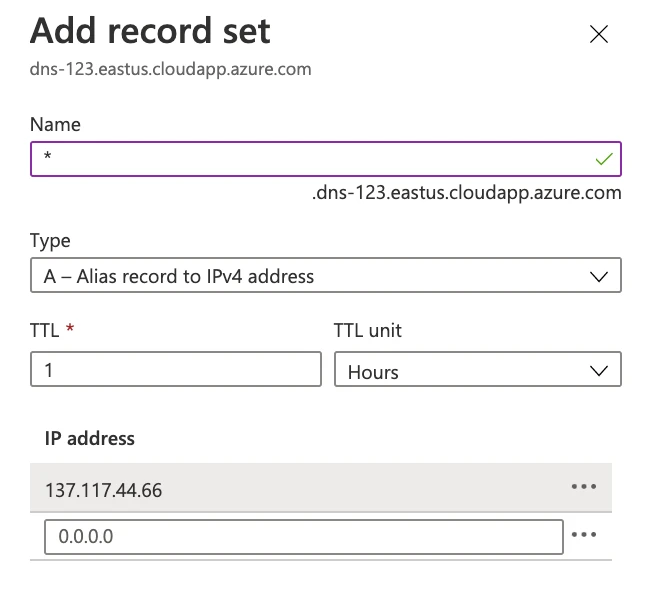

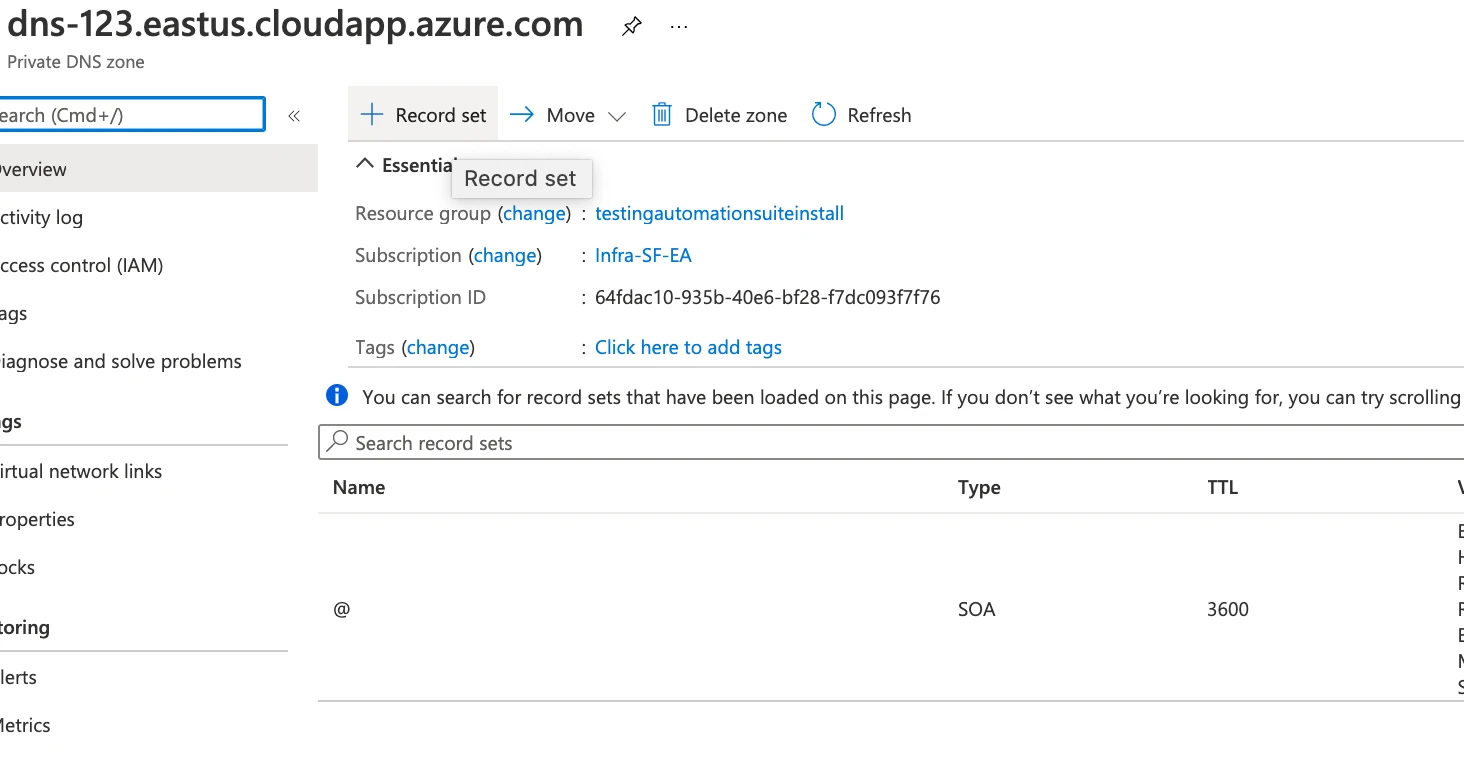

Ajout d'un ensemble d'enregistrements pour tous les sous-domaines
Sélectionnez Ensemble d'enregistrements.
Saisissez
*dans le champ Nom (Name). -
L'adresse IP de l'ensemble d'enregistrements doit être l'adresse IP de la machine virtuelle (dans le cas d'une évaluation à nœud unique) ou l'adresse IP de l'équilibreur de charge (dans le cas d'une production multi-nœuds compatible haute disponibilité).
Sélectionnez ensuite OK.

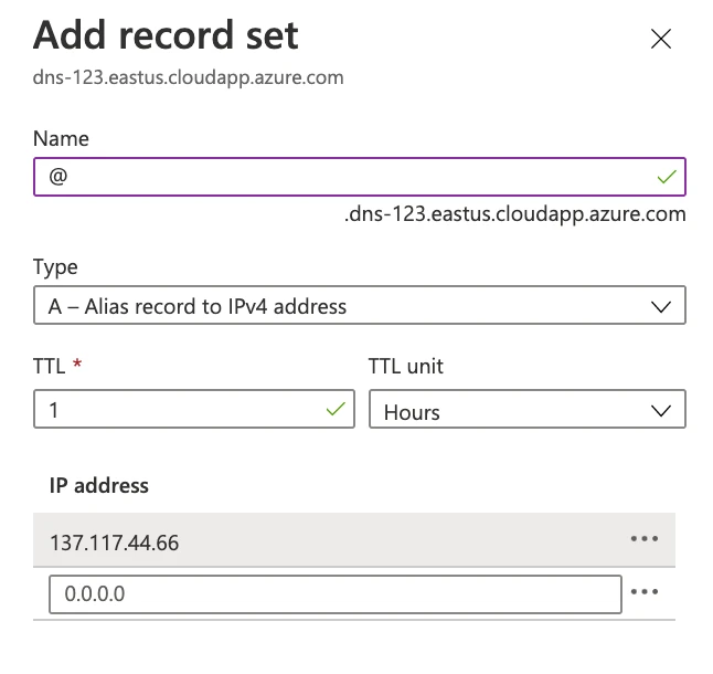

Ajout d'un ensemble d'enregistrements pour le domaine racine
Ajoutez un
A Recordpour@, qui inclura la racine, et redirigez le trafic vers le cluster. -
Accédez à Ensemble d'enregistrements (Record Set).

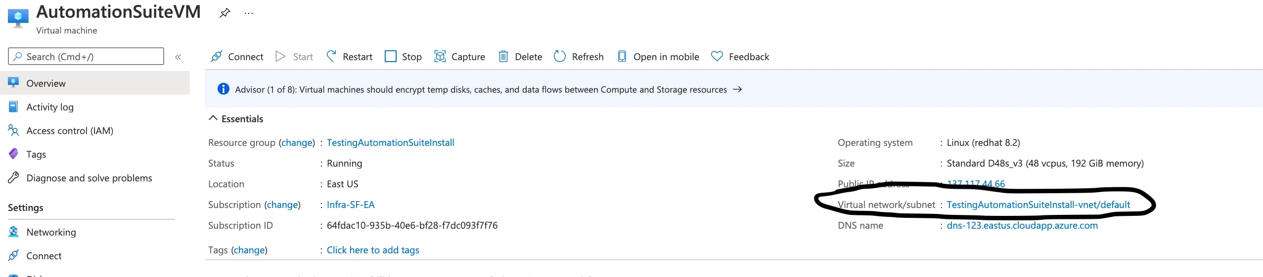

Définissez l'adresse IP pour qu'elle soit l'adresse IP de la machine virtuelle (dans le cas d'une évaluation à nœud unique) ou l'adresse IP de l'équilibreur de charge (dans le cas d'une production multi-nœuds compatible haute disponibilité).

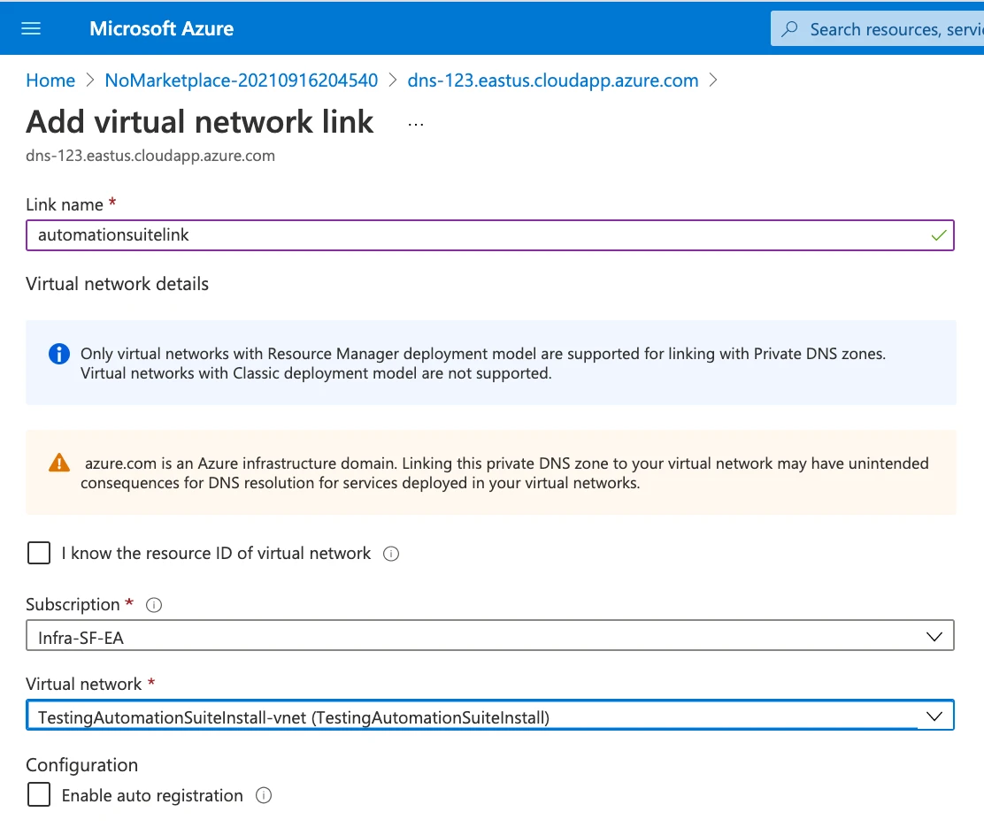

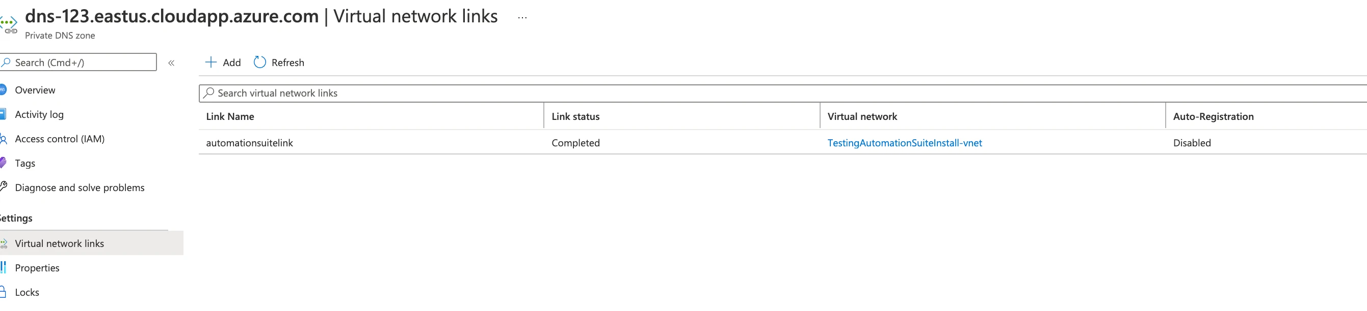

Toutes les machines virtuelles doivent déjà être sous un réseau virtuel.

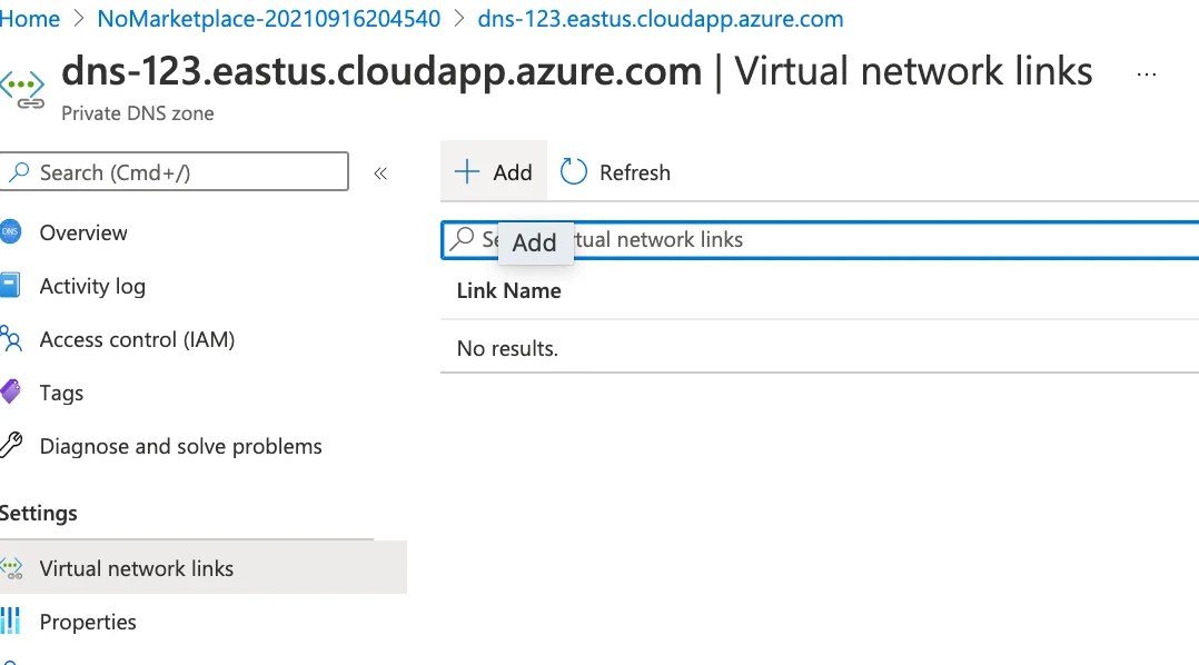

Ajouter un lien réseau virtuel à la zone DNS privée
Accédez à Liens de réseau virtuel (Virtual network Links) sous les paramètres.
Sélectionnez Ajouter.
Créez un nouveau nom de lien et spécifiez le réseau virtuel sous lequel se trouvent les machines virtuelles.
Pour trouver le lien du réseau virtuel, consultez les éléments suivants sous la page d'accueil de la MV :
Attendez que le lien soit créé et apparaisse comme suit :
