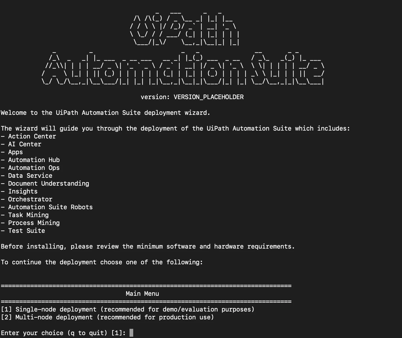

Étape 1 : Téléchargement du script d'installation et exécution de l'assistant interactif
Vous devez effectuer cette étape sur la machine avec accès Internet sur laquelle Automation Suite sera déployée. En attendant la fin du téléchargement, vous pouvez effectuer les étapes suivantes.
Le programme d'installation d'Automation Suite est un wrapper de plusieurs packages qui installe également certaines dépendances à l'aide du gestionnaire de packages Red Hat Package Manager (RPM). Il propose une expérience interactive pour vous aider à configurer des ressources externes telles que SQL, ainsi que d'autres options d'installation.
Pour copier le programme d'installation interactif sur la machine cible, procédez comme suit :

Exécutez le programme d'installation interactif pour configurer les options d'installation. L'outil rassemble les entrées des options d'installation les plus courantes et génère un fichier de configuration. La haute disponibilité est activée par défaut, mais vous pouvez la désactiver à l'aide de la configuration avancée.
Pour installer Automation Suite, procédez comme suit :
Démarrez le programme d'installation interactif.
Acceptez le contrat de licence pour poursuivre l'installation.
In Main Menu, select your deployment mode. Choose Multi-node deployment (recommended for production use) and confirm your selection.
Dans Configuration du déploiement , sélectionnez votre type d'environnement. Choisissez En ligne .
