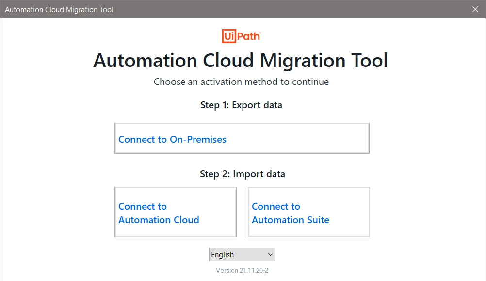

  1. Extrahieren Sie die ZIP-Datei, die Sie für das Tool heruntergeladen haben, und führen Sie dann die EXE-Datei des Tools aus.

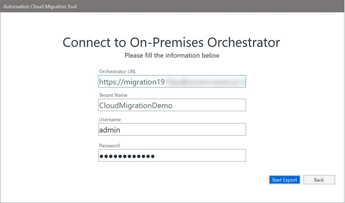

  2. Wählen Sie für die Aktivierungsmethode Verbindung mit lokalem Orchestrator herstellen aus:
  3. Geben Sie die Informationen ein, damit das Tool eine Verbindung mit Ihrem eigenständigen Orchestrator herstellen kann:
    Stellen Sie sicher, dass die von Ihnen angegebenen Anmeldeinformationen für ein Administratorkonto vorgesehen sind, das auch Berechtigungen zur Ansicht für alle Entitäten hat, die Sie migrieren möchten.
  4. Wählen Sie Export starten aus , um eine Verbindung mit dem eigenständigen Orchestrator herzustellen, und laden Sie die Setup-Informationen herunter. Der Export beginnt und kann eine Weile dauern:

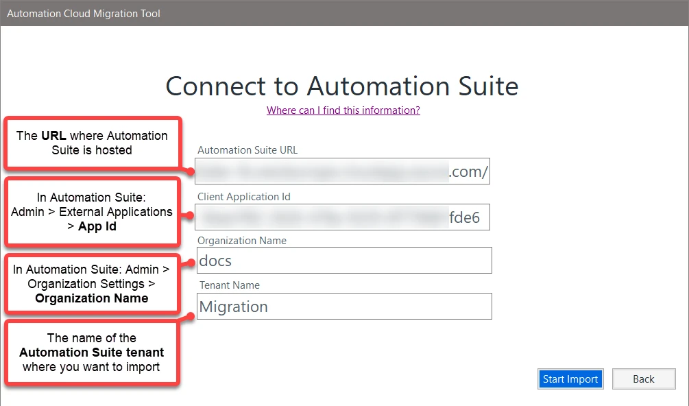

  6. Für die Aktivierungsmethode wählen Sie diesmal Verbindung mit Automation Suite herstellen aus.
  7. Geben Sie die Informationen ein, damit das Tool eine Verbindung mit der Automation Suite herstellen kann, um die Setup-Informationen hochzuladen:
    FeldDetails
    Automation Suite-URLDie URL, unter der die Automation Suite gehostet wird, einschließlich des Protokolls; endet mit einem Schrägstrich (/).
    Sie können diese URL in der Automation Suite aus der Browser-Adressleiste kopieren, aber ohne den Teil der URL mit dem Organisationsnamen. Wenn z. B. die URL in Ihrem Browser https://mySite.com/docs/Migration/orchestrator_/?tid=34&fid=82 ist und docs der Organisationsname ist, müssen Sie in diesem Feld nur https://mySite.com/ angeben.
    Clientanwendungs-IDDer Wert Anwendungs-ID der Registrierung der externen Anwendung in der Automation Suite.
    Diesen Wert finden Sie unter Administrator > Seite Externe Anwendungen.
    Nom de l’organisationDer organisationsspezifische Teil Ihrer Automation Suite-URL. Organisationsadministratoren finden diese Informationen im Feld Organisationsname unter Admin > Organisationseinstellungen.
    Sie müssen nicht die vollständige URL angeben, sondern nur den bearbeitbaren Teil, der für Ihre Organisation spezifisch ist. Wenn die URL z. B. https://mySite.com/``myOrgName ist, fügen Sie dem Feld myOrgName hinzu.
    Name des Mandanten (Tenant Name)Der genaue Name des Automation Suite-Mandanten, in dem Sie die migrierten Informationen hinzufügen möchten. Die migrierten Daten sind im angegebenen Orchestrator-Mandanten sichtbar.

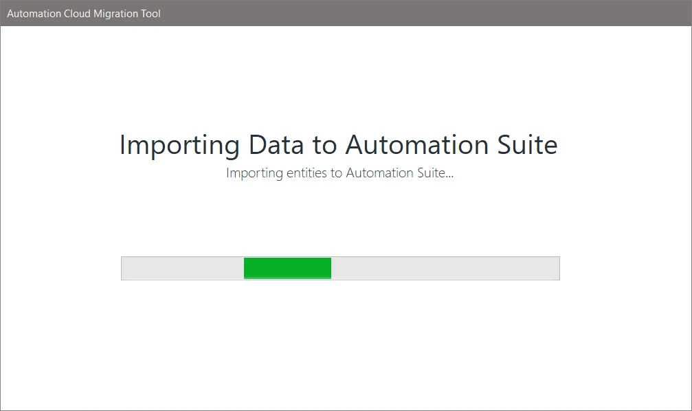

  8. Wählen Sie Import starten aus , um eine Verbindung mit der Automation Suite herzustellen und mit der Migration der Informationen zum Ziel-Orchestrator-Mandanten zu beginnen.
    Der Import beginnt und kann eine Weile dauern:
    Um mit Hilfe von OAuth eine Verbindung mit der Automation Suite herzustellen, muss sich ein Benutzer mit den entsprechenden Berechtigungen für die Scopes bei der Automation Suite anmelden, die Sie beim Registrieren der externen Anwendung hinzugefügt haben. Dabei wird ein neues Fenster mit einer Erfolgsmeldung geöffnet, wenn der OAuth-Flow erfolgreich war:

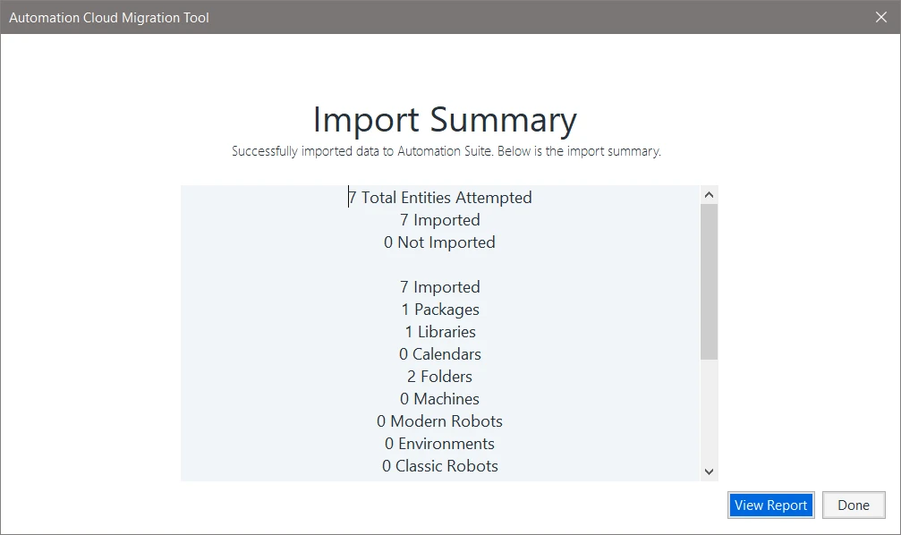

    Nach Abschluss werden in der Importzusammenfassung alle Entitäten aufgelistet, die erfolgreich in den Orchestrator-Mandanten in der Automation Suite importiert wurden:
    Alles, was nicht importiert wurde, wird als Fehler aufgeführt; Teilimporte werden als Warnungen aufgeführt. Sie können Bericht anzeigen auswählen, um weitere Informationen darüber zu erhalten, bei welchen Entitäten ein Fehler oder eine Warnung auftrat.
