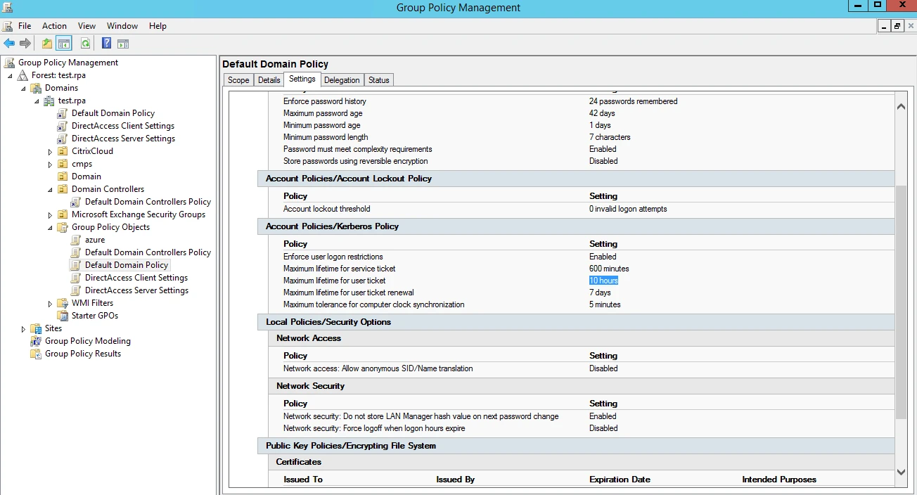

Um die allgemeine Kerberos-Authentifizierungs-Konfiguration anzupassen, führen Sie die folgenden Schritte aus:
Konsolenausgabe bei Erfolg
Updating kerberos auth.....Success!
If you wish to utilize SQL Integrated Auth using Kerberos,
please update the SQL connection string to enable Integrated Auth.
For more info on kerberos auth, <link>
Konsolenausgabe bei einem Fehler
Updating kerberos auth.....Failed!
Please provide valid kerberos auth configuration values.
