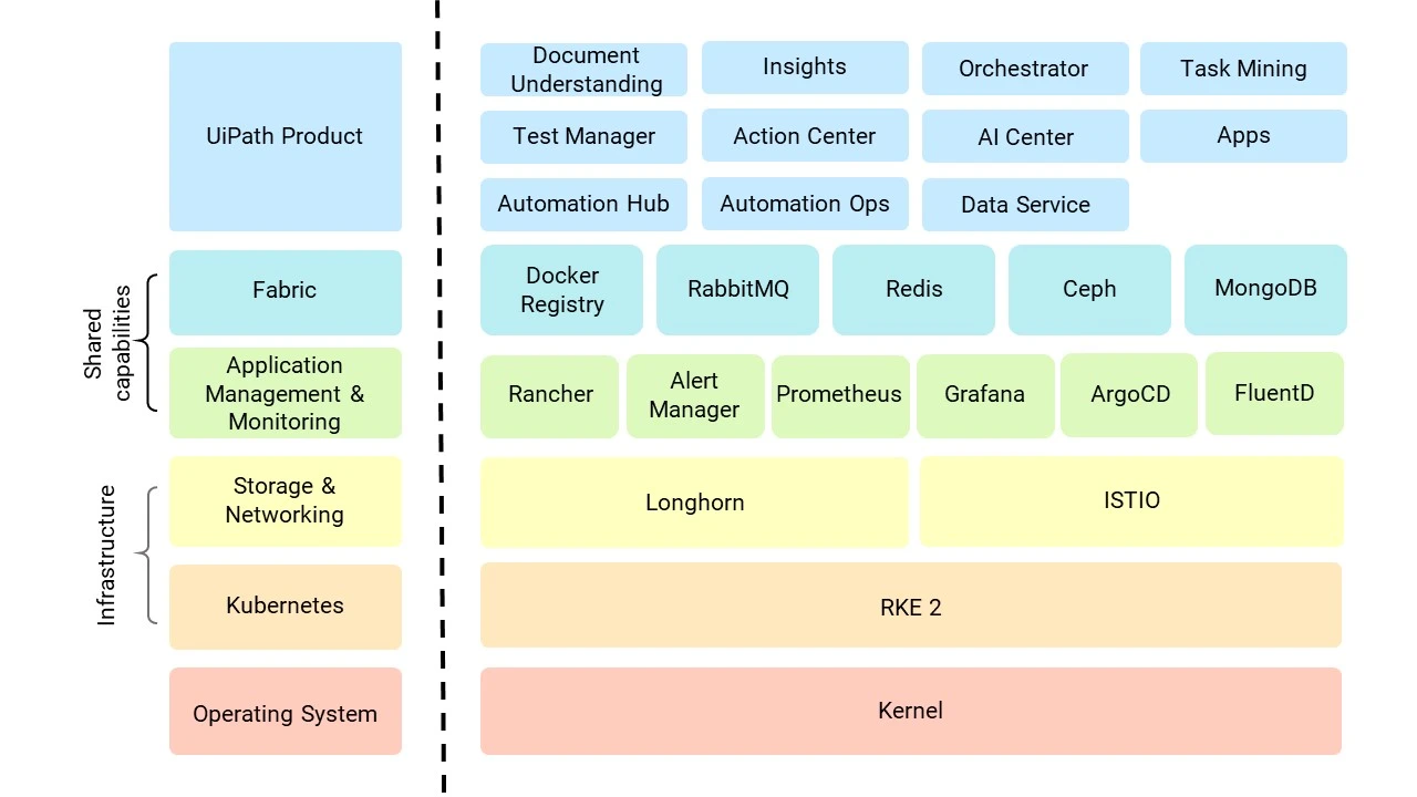

Auf dieser Seite wird ein Einblick in die Automation Suite-Architektur gewährt und es werden die im Installationsprogramm gebündelten Komponenten beschrieben.
Knotentypen
Ein Serverknoten hostet Clusterverwaltungsdienste (Steuerungsebene), die wichtige Clustervorgänge durchführen, wie z. B. Workload-Orchestrierung, Clusterstatusverwaltung, Lastausgleich eingehender Anfragen usw. Kubernetes kann auch einige der UiPath-Produkte und gemeinsam genutzte Komponenten ausführen, je nach Verfügbarkeit der zugrunde liegenden Ressourcen.
Ein Agent-Knoten ist nur für die Ausführung der UiPath-Produkte und freigegebenen Komponenten verantwortlich.
Ein spezialisierter Agent-Knoten führt spezielle Workloads aus, wie z. B. die Task Mining-Analyse und Document Understanding-Pipelines, die eine GPU-Funktion erfordern. Die wichtigsten Task Mining- und Document Understanding-Dienste werden jedoch immer noch auf dem Server- oder Agent-Knoten ausgeführt. Spezialisierte Agent-Knoten hosten keine der UiPath-Produkte oder gemeinsamen Komponenten.
Die Automation Suite kann nicht garantieren, welches UiPath-Produkt auf jedem Knoten läuft. Dies wird ausschließlich von Kubernetes verwaltet.
Auswertungsbereitstellung mit einem einzelnen Knoten
Eine Auswertungsbereitstellung mit einem einzelnen Knoten bedeutet hier einen Einzelserverknoten. Dies bedeutet nicht, dass die gesamte Automation Suite auf einer einzelnen Maschine bereitgestellt wird. Möglicherweise müssen Sie einen zusätzlichen Agent oder spezialisierte Agent-Knoten hinzufügen, wenn die gesamte Produktsuite nicht auf einen einzigen Serverknoten passt oder wenn Sie spezielle Aufgaben wie Task Mining-Analysen und Document Understanding-Pipelines ausführen möchten, die GPU-Funktionen erfordern.
HA-fähige Produktionsbereitstellung mit mehreren Knoten
Eine HA-fähige Produktionsbereitstellung mit mehreren Knoten umfasst 3 oder mehr Serverknoten hinter einem Lastausgleich. Damit soll sichergestellt werden, dass im Katastrophenfall, wenn einer der Serverknoten ausfällt, die Automation Suite weiterhin zur Ausführung wichtiger Geschäftsworkflows zur Verfügung steht. Die Anzahl der Agent-Knoten ist optional und basiert auf der tatsächlichen Verwendung.
High Availability Add-on
Bei mehreren Knoten ist standardmäßig Hochverfügbarkeit (HA) aktiviert. Die Redis-basierte Zwischenspeicherung im Arbeitsspeicher, die von Clusterdiensten verwendet wird, läuft jedoch auf einem einzelnen Pod und gefährdet bei einem Ausfall das gesamte System. Um die Auswirkungen eines Cache-Knotenfehlers oder eines Neustarts zu verringern, können Sie das Hochverfügbarkeits-Add-on (High Availability Add-on, HAA) erwerben, das eine redundante Bereitstellung des Caches mit mehreren Pods ermöglicht.
For more details on how to enable HAA in a multi-node setup, see Enabling High Availability Add-on for the cluster.
Onlinebereitstellung
Eine Onlinebereitstellung bedeutet, dass die Automation Suite sowohl während der Installation als auch zur Laufzeit einen Internetzugang benötigt. Alle UiPath®-Produkte und unterstützenden Bibliotheken werden entweder in der UiPath®-Registrierung oder in einem von UiPath vertrauten Drittanbieterspeicher gehostet.
You can restrict access to the internet with the help of either a restricted firewall or a proxy server, by blocking all the traffic over the internet other than what is required by Automation Suite. This type of setup is also known as semi-online deployment. For more details, see Configuring the firewall and Configuring the proxy server.
These types of deployments are easier, faster, and require fewer hardware resources to install and manage as compared to offline deployments.
Offlinebereitstellung
Eine Offlinebereitstellung (Air Gap) ist ein vollständig isoliertes Setup ohne Zugriff auf das Internet. Ein solches Setup erfordert die Installation einer zusätzlichen Registrierung, um alle Container-Images und Binärdateien der UiPath®-Produkte zu speichern, die in Form eines Tarballs bereitgestellt werden.
Das Hochladen von Binärdateien (Hydration) in die Registrierung führt zu zusätzlichen Hardwareanforderungen und Installationskomplexität, wodurch der Zeitaufwand für eine Installation im Vergleich zu einer Onlinebereitstellung erhöht wird.
Eine Offlineinstallation erhöht nicht nur die Komplexität während der Installation, sondern auch die Clusterverwaltungsvorgänge wie Maschinenwartung, Disaster Recovery, Upgrade auf neuere Versionen, das Anwenden von Sicherheits-Patches usw.
Sie dürfen die Bereitstellungsmethode nach der Installation nicht ändern. Das bedeutet, dass Sie nicht in die Offline-Installation wechseln können, wenn die Installation online durchgeführt wird und umgekehrt. Es wird empfohlen, ihre Bereitstellungsstrategie nach sorgfältiger Überlegung auszuwählen.
Die Architektur der Automation Suite
Das Installationsprogramm der Automation Suite enthält sowohl erforderliche als auch optionale Komponenten.
In der folgenden Tabelle sind diese Komponenten aufgeführt:
| Komponente | Optional/Erforderlich | Beschreibung |
| RKE2 | Erforderlich | Von Rancher bereitgestellte Kubernetes-Distribution. Es ist die Container-Orchestrierungsplattform, auf der alle architektonischen Komponenten und Dienstleistungen laufen. |
| Rancher Server | Erforderlich | Das Kubernetes-Management-Tool von Rancher. |
| Longhorn | Erforderlich | Von Rancher bereitgestellter verteilter Blockspeicher für Kubernetes. Er hilft, externe Speicher in Kubernetes-Clustern zu exponieren, damit Workloads wie persistente Speicher genutzt werden können. |
| CEPH-Objektspeicher | Erforderlich | Open-Source-Speicheranbieter, der Amazon S3-konformen Objekt-/Blob-Speicher auf persistenten Volumes exponiert, die von Longhorn erstellt wurden. Er ermöglicht es Diensten, blobspeicherartige Funktionen für ihre Vorgänge zu verwenden. |
| Argo CD | Erforderlich | Ein deklaratives Open-Source-CD-Tool für Kubernetes. Es folgt dem GitOps-Muster, bei dem Git-Repositorys als vertrauenswürdige Quelle zum Definieren des gewünschten Anwendungsstatus genutzt werden. Es bietet Application Lifecycle Management (ALM) für Automation Suite-Komponenten und UiPath-Dienste, die in einem Kubernetes-Cluster ausgeführt werden. |
| Docker-Registrierung | Erforderlich | Open-Source-Docker-Registry, die zum lokalen Pushen und Ziehen von Installationszeit- und Laufzeit-Container-Abbildern. |
| Istio | Erforderlich | Ein Open-Source-Dienstgeflecht, das Funktionen wie Ingress, Anforderungsweiterleitung, Datenverkehrsüberwachung usw. für die Microservices bietet, die im Kubernetes-Cluster ausgeführt werden. |
| Prometheus | Erforderlich | Open-Source-Systemüberwachungs-Toolkit für Kubernetes. Es kann Metriken aus Kubernetes-Komponenten sowie Workloads extrahieren oder akzeptieren, die in den Clustern ausgeführt werden, und diese in der Zeitreihendatenbank speichern. |
| Grafana | Erforderlich | Open-Source-Visualisierungstool, das zum Abfragen und Visualisieren von in Prometheus gespeicherten Daten verwendet wird. Sie können eine Vielzahl von Dashboards für die Cluster- und Dienstüberwachung erstellen und versenden. |
| Alertmanager | Erforderlich | Ein Open-Source-Tool zur Handhabung von Warnungen, die von Client-Anwendungen wie dem Prometheus-Server gesendet werden. Es ist verantwortlich für die Deduplizierung, Gruppierung und Weiterleitung an die richtigen Receiver-Integrationen, z. B. E-Mail, PagerDuty oder OpsGenie. |
| Redis | Erforderlich | Redis Enterprise ohne hohe Verfügbarkeit (Einzel-Shard), das von einigen UiPath-Diensten für zentralisierte Cache-Funktionen genutzt wird. |
| RabbitMQ | Erforderlich | Zuverlässiger Open-Source-Nachrichtenbroker, der von einigen UiPath-Diensten verwendet wird, um asynchrone Ausführungsmuster zu implementieren. |
| MongoDB | Optional | MongoDB ist ein plattformübergreifendes, dokumentenorientiertes Datenbankprogramm mit öffentlich zugänglichem Quellcode. MongoDB wird als NoSQL-Datenbankprogramm eingestuft und verwendet JSON-ähnliche Dokumente mit optionalen Schemata. MongoDB wird nur bereitgestellt, wenn UiPath Apps aktiviert ist. |
| Fluentd und Fluentbit | Erforderlich | Eine zuverlässige Open-Source-Protokollextraktionslösung. Der Protokollierungsanbieter stellt auf jedem Knoten einen Hintergrundprozess bereit und konfiguriert ihn, um Container- und Anwendungsprotokolle aus dem Knotendateisystem zu sammeln. |
| Gatekeeper | Erforderlich | Ein Open-Source-Tool, mit dem ein Kubernetes-Administrator Richtlinien zur Sicherstellung von Compliance und Best Practices in ihrem Cluster implementieren kann. |
