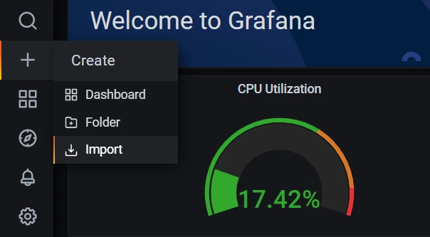

Öffnen Sie das Grafana-Portal.
Melden Sie sich mit Ihren Anmeldeinformationen an.
Click on the
symbol on the left and then on Create. -
Wählen Sie „Import“ im Menü aus.

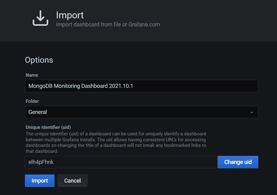

Klicken Sie auf Upload JSON file.
Wählen Sie die heruntergeladene JSON-Datei aus.
Klicken Sie auf IMPORTIEREN.

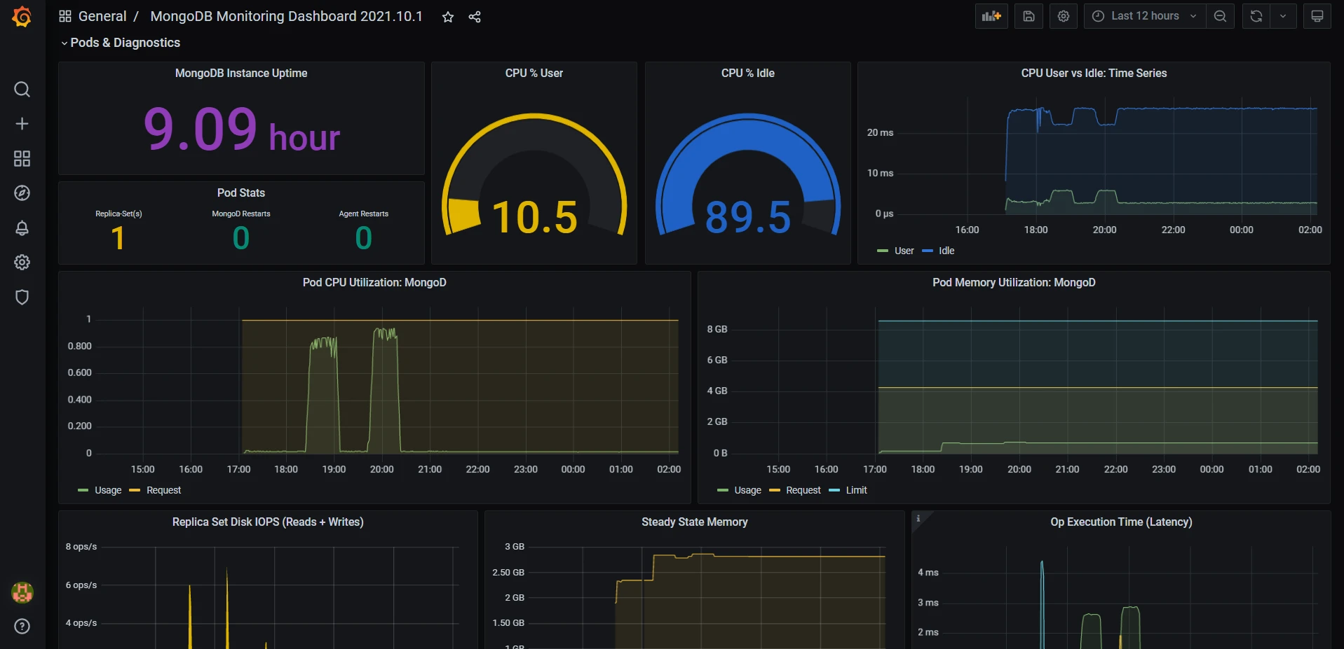

Verfahrensergebnisse
Once the procedure is done, the MongoDB Monitoring dashboard will open. Once loaded, the dashboard can be viewed at any time by searching the dashboard by name. To do so, use the 🔍 Search button on the left.
