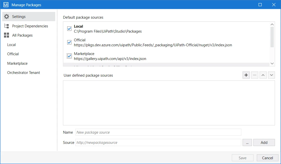

  1. [パッケージを管理] ウィンドウで、[設定] をクリックします。パッケージのソースが表示されます。
  2. [ ドキュメントの画像 ] ボタンをクリックして、[ ユーザー定義のパッケージ ソース ] カテゴリにフィードを追加します。
  3. パッケージソースの名前または NuGet フィードの名前を入力します。
  4. [ソース] フィールドに、ローカル ドライブのフォルダー パス、共有ネットワーク フォルダーのパス、または NuGet フィードの URL を入力します。
  5. [追加] をクリックします。[パッケージを管理] ウィンドウの [ユーザーが定義したパッケージ ソース] および [すべてのパッケージ] カテゴリに、新しいフィードが自動的に追加されます。既定では、このフィールドは有効化されています。
  6. [保存] をクリックしてすべての変更を適用します。

  1. [設定] カテゴリの [ユーザーが定義したパッケージソース] セクションで任意のフィードをクリックします。
  2. [ を削除]ドキュメントの画像 ボタンを押します。そのフィードは 、[すべてのパッケージ] カテゴリと [ユーザーが定義したパッケージ ソース ] セクションから削除されます。
  3. [保存] をクリックして変更を適用します。
