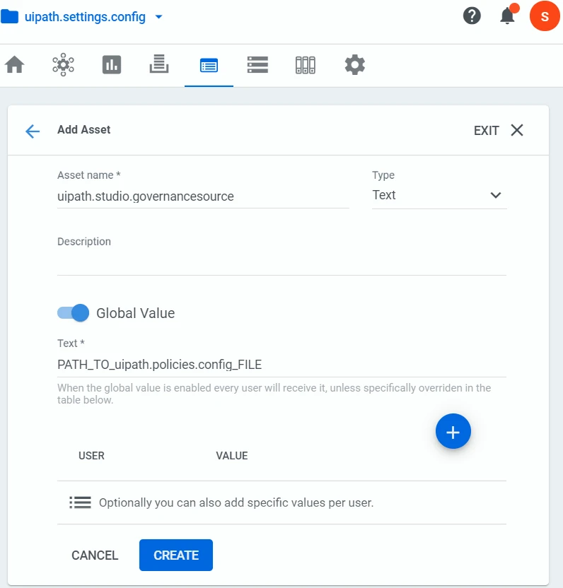

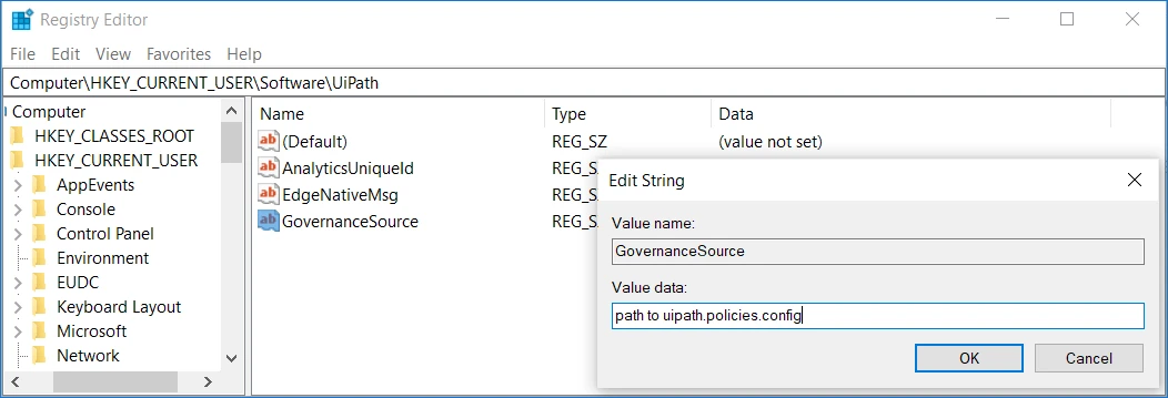

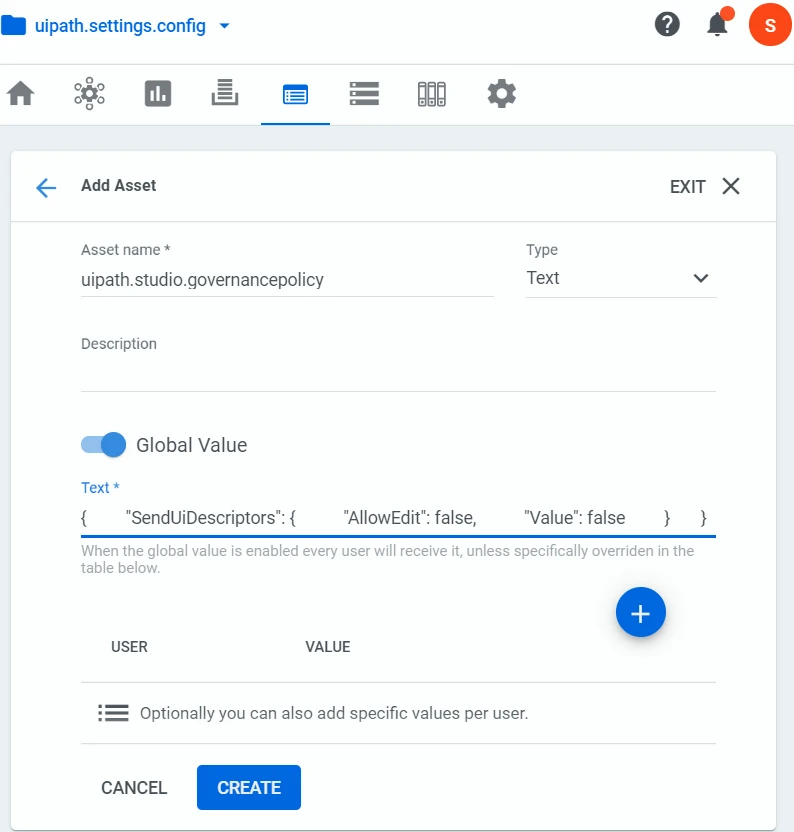

To enforce a governance policy, start by generating a governance file from Studio, then configure the file using the parameters it contains, and apply the policy in one of the following ways:
  • Using a local file (for testing purposes) - Place the governance file in the Roaming folder on the machine where Studio is installed.
  • Using an external file (for large deployments) - Place the governance file at a path (for example, an HTTP/HTTPS server) referenced by either a registry key or an asset in Orchestrator.
  • Using an asset in Orchestrator - Copy the contents of the governance file to an asset in Orchestrator.

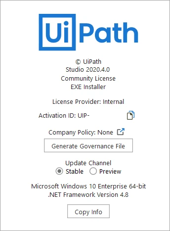

Studio の現在の設定からガバナンス ファイルを生成するには、Backstage ビュー > [ヘルプ] タブに移動して、[ガバナンス ファイルを生成] を選択します。エクスポートしたファイルは、チームで共有できます。

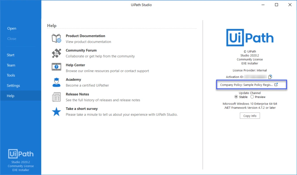

"Info" > "Name"二重引用符 ("") で囲んだラベルです。[ホーム] > [ヘルプ] > [企業ポリシー] 下に表示されます。

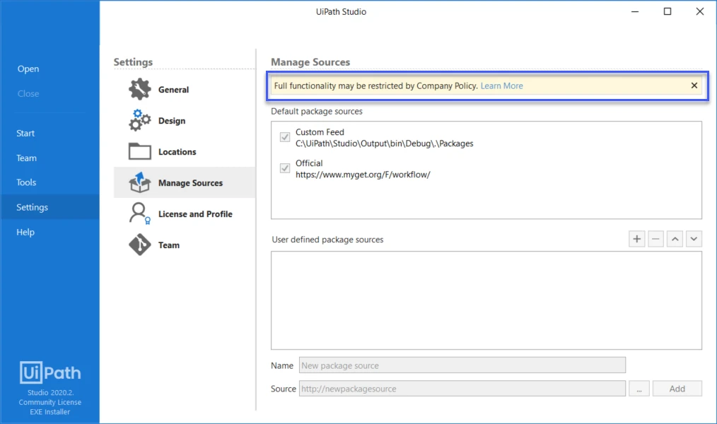

ガバナンス ファイルを使用して、Studio または StudioX ごとにパッケージ ソースのアクセス、追加、または削除を制限できます。

パラメーター "AllowAddRemoveFeeds" と "AllowEnableDisableFeeds" を true に設定すると、ユーザーがパッケージ マネージャーで提供されるフィードを変更できるようになります。加えた変更は、Studio を再起動しても保持されます。
"AllowOrchestratorFeeds" パラメーターが true に設定され、ロボットが Orchestrator に接続されている場合、ユーザーは既定の Orchestrator フィードを無効化できません。
ガバナンス ファイルに定義されたフィードは、[パッケージを管理] ウィンドウの [既定のパッケージ ソース] セクションに追加され、ユーザーは [ユーザー定義のパッケージ ソース] セクションにカスタム フィードを追加できます (ガバナンス ファイル内で必要な権限を与えられている場合)。

Windows レジストリを使用してファイル パスを定義する
  1. Studio がインストールされているマシンでレジストリ エディターを開きます。
  2. 次のレジストリ キーを検索し、Enter キーを押します。Computer\HKEY_CURRENT_USER\Software\UiPath
  3. レジストリ エディターで右クリックして、[新規] > [文字列値] を選択します。新しい [値の名前] として GovernanceSource を入力します。他の名前は使用しないでください。
  4. 編集するために GovernanceSource という文字列をダブルクリックします。[値のデータ] フィールドに uipath.policies.config ファイルへのパスを入力して、[OK] をクリックします。
    • ポリシー ファイルがローカルに保存されている場合、このフィールドの例は C:\policies\uipath.policies.config です。
    • ポリシー ファイルがサーバーに保存されている場合、このフィールドの例は 192.168.1.1\policies\uipath.policies.config です。
レジストリ キーは次のようになるはずです。
Orchestrator アセットを使用してファイル パスを定義する
  1. Orchestrator で [テナント] > [フォルダー] を選択し、uipath.settings.config という名前の新しいフォルダーを追加します。
  2. ガバナンス ポリシーを適用するユーザーをフォルダーに割り当てます。
  3. uipath.settings.config フォルダーで新しいアセットを作成し、次のように設定します。
    • アセット名 - uipath.studio.governancesource
    • 種類 - テキスト
    • グローバル値 - このオプションを選択し、uipath.policies.config ファイルへのフル パスをテキスト ボックスに入力します。
      必要に応じて、ユーザー単位で異なるファイル パスを含む値を追加して、ユーザーごとに別々のポリシーを適用できます。
Orchestrator のアセットを使用する​
    • アセット名 - uipath.studio.governancepolicy
    • 種類 - テキスト
    • グローバル値 - このオプションを選択し、uipath.policies.config ファイルの内容全体をテキスト ボックスに貼り付けます。
      必要に応じて、ユーザー単位の値を追加し、さまざまなパラメーターを貼り付けて、ユーザーごとに別々のポリシーを適用できます。
      注:
      • ファイル パスを参照する、またはファイルの内容を保持する Orchestrator のアセットを使用してガバナンス ポリシーを適用するには、モダン フォルダーを使用する v2020.10 以降の Orchestrator が必要です。
      • ユーザーごとのポリシーが適用されるには、ユーザーは Studio で自分のアカウントにサインインする必要があります。

メッセージが、[ワークフロー アナライザー] の設定ウィンドウ、[フィードバックを送る] ウィンドウ、Backstage ビューの [設定] タブ、および [パッケージを管理] ウィンドウに表示されます。
