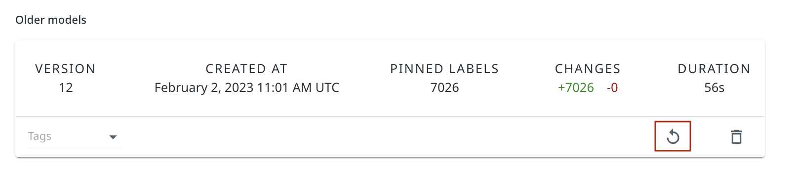

モデルのロールバック アイコンは、パブリッシュ済みのすべてのモデル バージョンの [ モデル] ページで利用できます。
注:

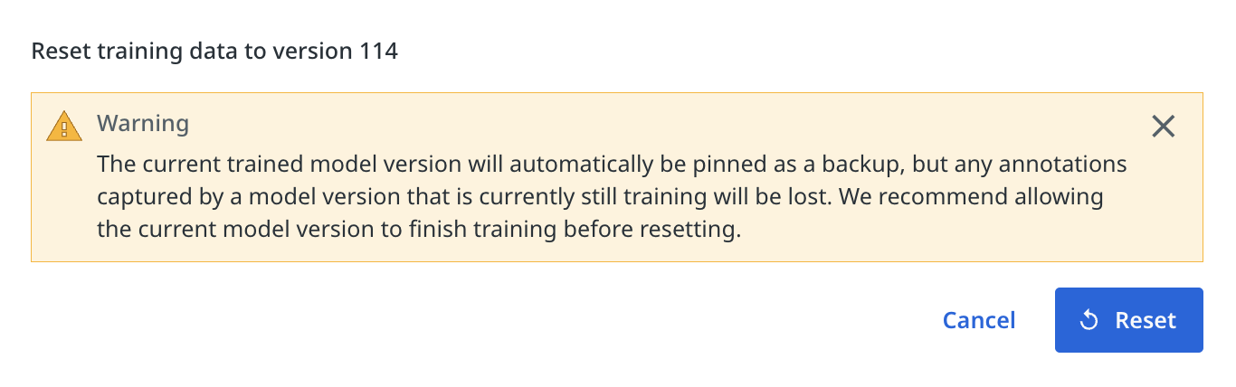

現在トレーニング済みのモデル バージョンがバックアップとして自動的にパブリッシュされます。ロールバック時にまだトレーニング中のモデル バージョンでキャプチャされたアノテーションはすべて失われます。
モデルのロールバック機能を使用するには、次の手順に従います。
  1. 元に戻す先のモデル バージョンのロールバック アイコン を選択します。
  2. 表示される確認ダイアログで [ リセット ] を選択します。
    注:
    このダイアログでは、現在のモデル バージョンのトレーニングが完了してから続行するよう求めるメッセージが表示されます。

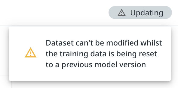

モデルのロールバック中は、データセットを変更できません。つまり、この間はモデルをトレーニングすることも、ラベルや一般フィールドをメッセージに適用することもできません。
上部に警告インジケーターが表示され、モデルが現在ロールバック中であることが通知されます。
データセットを変更しようとすると、次のバナーがページに表示されます。アノテーションを行おうとしているメッセージには、モデルのロールバックが完了するまで、ラベルや一般フィールドは適用されません。
