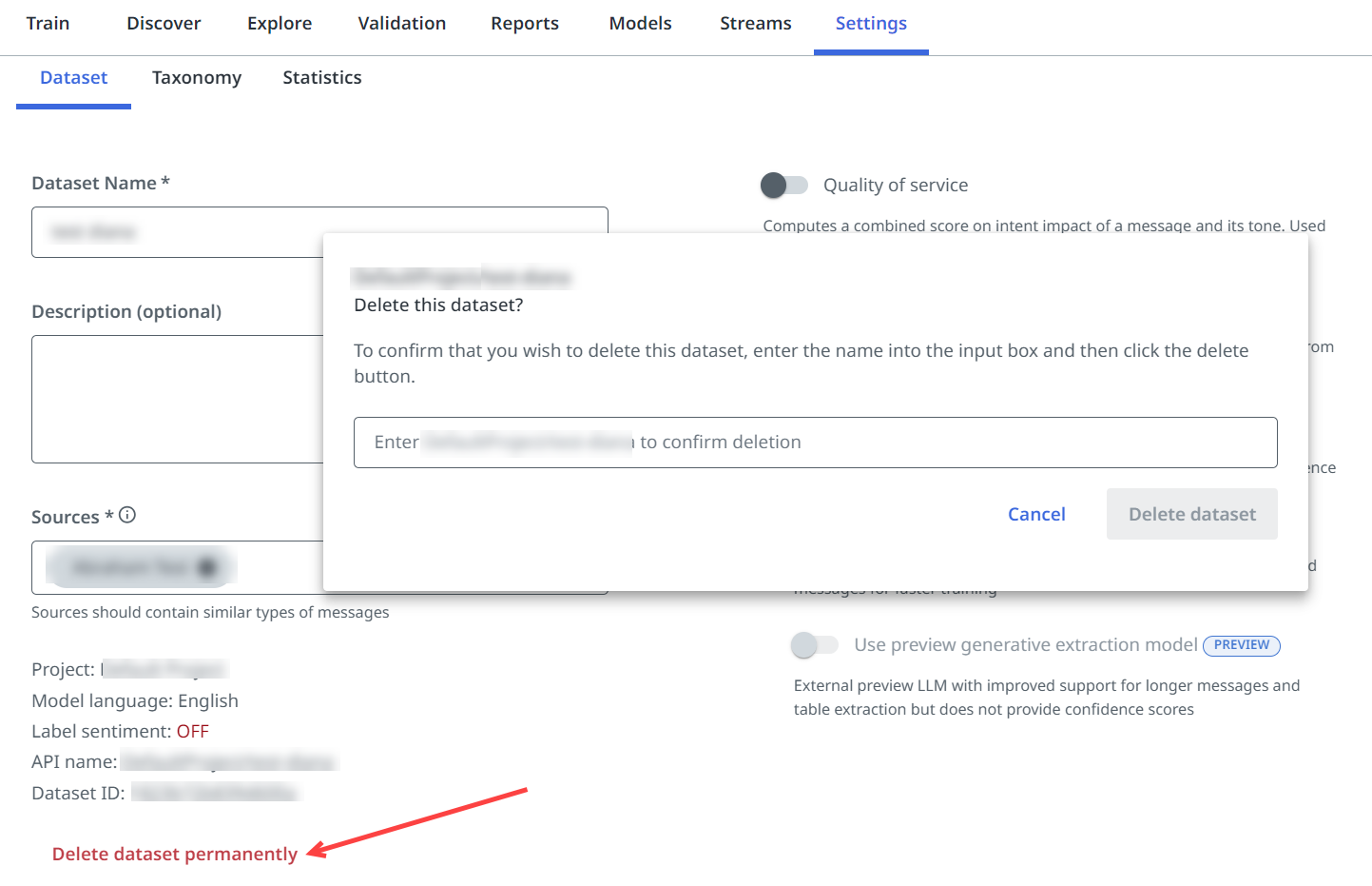

削除するデータセットの省略記号を選択して、[ 削除] をクリックします。
次の図に示すように、表示されるポップアップ入力ボックスにデータセットの名前を入力します。
データセット名を入力し、[ データセットを削除] を選択します。

- IXP にアクセスし、メイン ページからデータセットを選択します。
- [設定] タブに移動すると、[データセット] タブにリダイレクトされます。
- [ データセットを完全に削除] を選択します。
- ポップアップ入力ボックスにデータセットの完全な名前を入力します。
- [データセットを削除] を選択して削除を確定します。
注:
データセットの削除は永続的です。
[データセットを削除] モーダル
