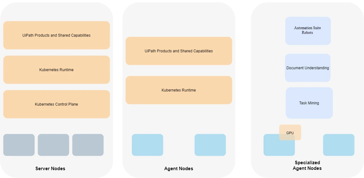

Um nó de servidor hospeda serviços de gerenciamento de cluster (plano de controle) que executam importantes operações de cluster, como orquestração de carga de trabalho, gerenciamento de estado de cluster, balanceamento de carga de solicitações de entrada etc. O Kubernetes também pode executar alguns dos produtos UiPath® e componentes compartilhados com base na disponibilidade de recursos subjacentes.
Um nó de agente é responsável apenas por executar os produtos UiPath® e componentes compartilhados.
Um nó de agente especializado executa cargas de trabalho especiais, como análise do Task Mining, pipelines do Document Understanding que exigem capacidade de GPU ou Automation Suite Robots. No entanto, os principais serviços do Task Mining, Document Understanding ou Automation Suite Robots ainda são executados no servidor ou nos nós dos agentes. Os nós de agentes especializados não hospedam nenhum produto UiPath® ou componentes compartilhados.
Uma implantação de avaliação de nó único refere-se, aqui, a um nó de servidor único. Isso não significa uma implantação de todo o Automation Suite em uma única máquina. Talvez seja necessário adicionar agentes adicionais ou nós de agentes especializados se todo o conjunto de produtos não puder caber em um único nó de servidor ou se você desejar executar tarefas especiais, como análise de Task Mining e pipelines de Document Understanding, que exigem recursos de GPU.

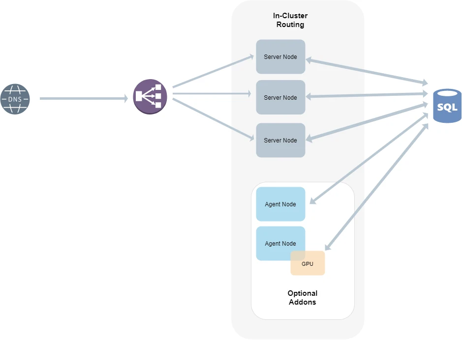

Uma implantação de produção pronta para HA de vários nós envolve 3 ou mais nós de servidor atrás de um balanceador de carga. Isso é para garantir que, em caso de desastre, quando qualquer um dos nós do servidor ficar inativo, o conjunto de automação ainda esteja disponível para executar fluxos de trabalho críticos de negócios. O número de nós de agente é opcional e é baseado no uso real.
Em uma configuração de vários nós, a Alta Disponibilidade (HA) é habilitada por padrão. No entanto, o cache de memória baseado em Redis usado pelos serviços de cluster está sendo executado em um único pod e representa um único ponto de falha. Para mitigar o impacto de uma falha ou reinicialização do nó de cache, você pode adquirir o High Availability Add-on (HAA), que permite a implantação redundante de vários pods do cache.
Para obter mais detalhes sobre como habilitar o HAA em uma configuração de vários nós, consulte Habilitação do High Availability Add-on para o cluster.

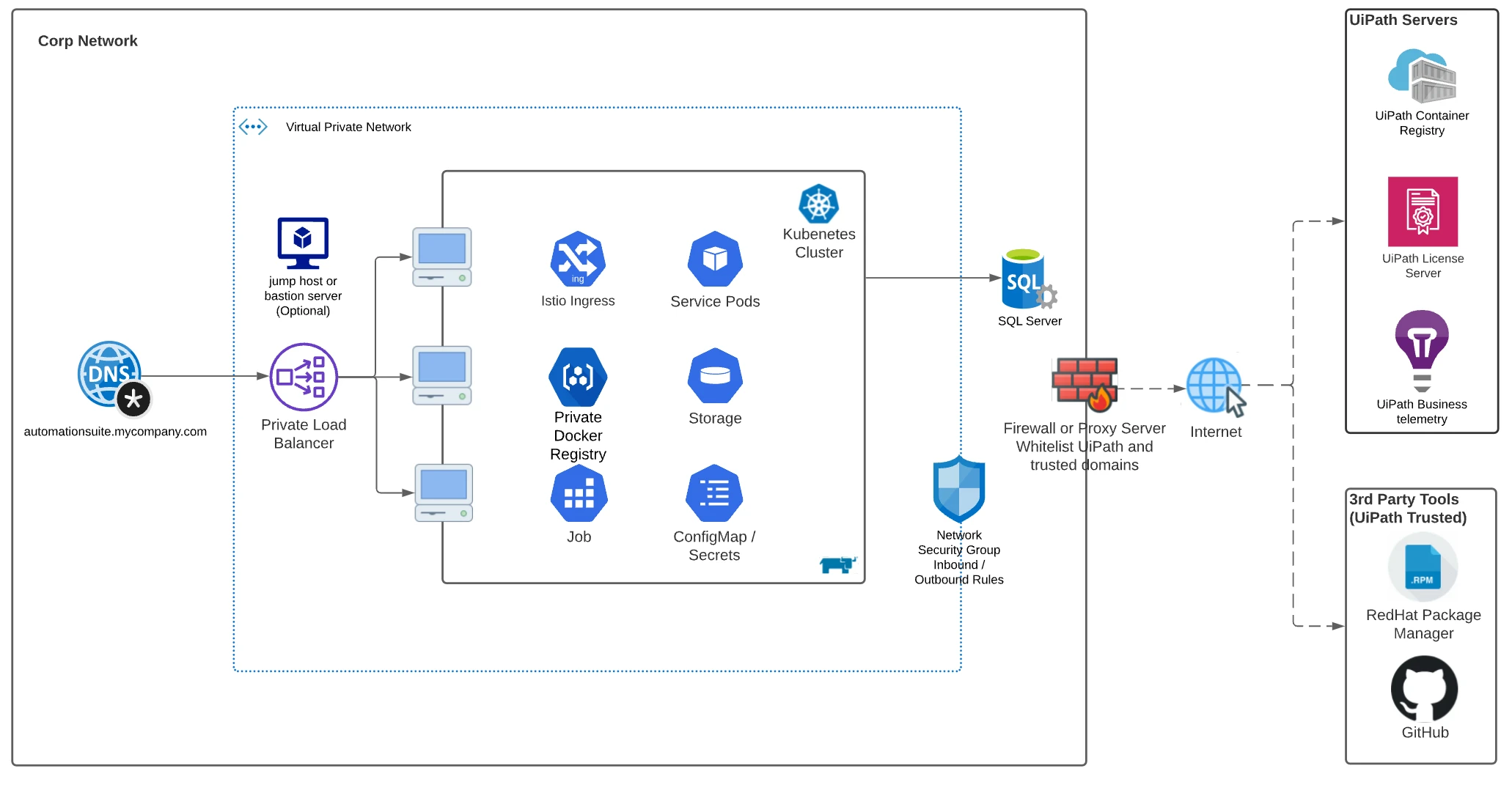

Uma implantação online significa que o Automation Suite requer acesso à Internet durante a instalação e o tempo de execução. Todos os produtos UiPath® e bibliotecas de suporte são hospedados no registro UiPath® ou em um armazenamento de terceiros de confiança da UiPath.
Você pode restringir o acesso à Internet com a ajuda de um firewall restrito ou de um servidor proxy, bloqueando todo o tráfego da Internet além do exigido pelo Automation Suite. Esse tipo de configuração também é conhecido como implantação semi-online. Para mais detalhes, consulte Como configurar o firewall e Como configurar o servidor proxy.
Esses tipos de implantações são mais fáceis, rápidos e exigem menos recursos de hardware para instalar e gerenciar em comparação com implantações offline.

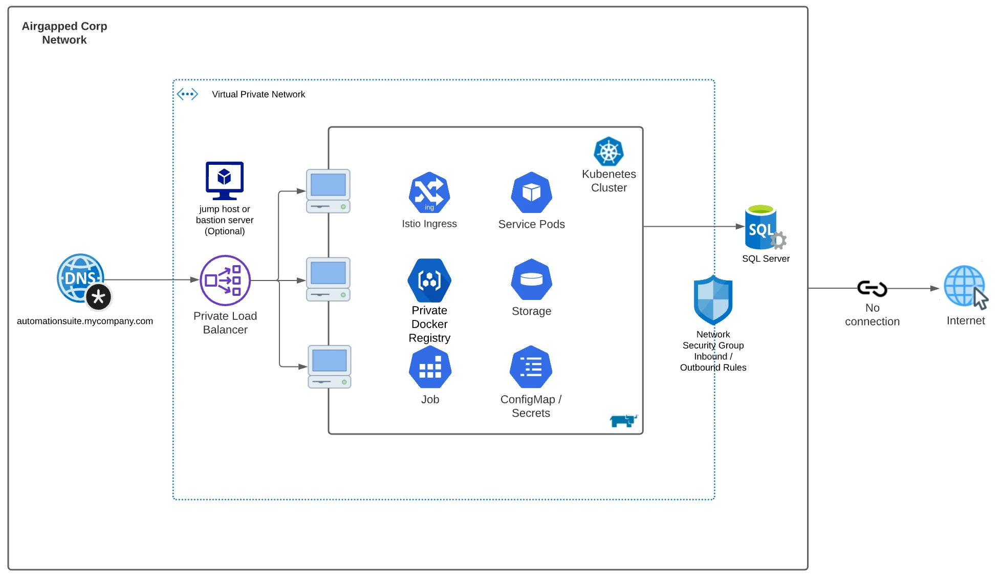

Uma implantação offline (isolada) é uma configuração completamente isolada, sem acesso à Internet. Esse tipo de configuração requer a instalação de um registro adicional para armazenar todas as imagens e binários de contêiner dos produtos UiPath® que são enviados na forma de tarball.
O carregamento de binários (hidratação) para o registro introduz uma carga adicional de requisitos de hardware mais altos, maior complexidade de instalação em relação a processos adicionais e tempo de instalação em comparação com a implantação online. A instalação offline aumenta não apenas a complexidade durante a instalação, mas também as operações de gerenciamento de cluster, como manutenção de máquina, recuperação de desastres, atualização para versões mais recentes, aplicação de patches de segurança etc.
Você não tem permissão para alterar o método de implantação após a instalação. Isso significa que você não pode alterar para o método offline se a instalação for feita online e vice-versa. É recomendável escolher sua estratégia de implantação após uma análise cuidadosa.

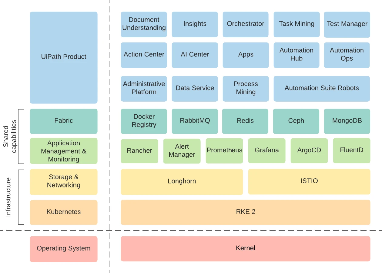

O instalador do Automation Suite agrupa componentes obrigatórios e opcionais.
A tabela a seguir lista esses componentes:
